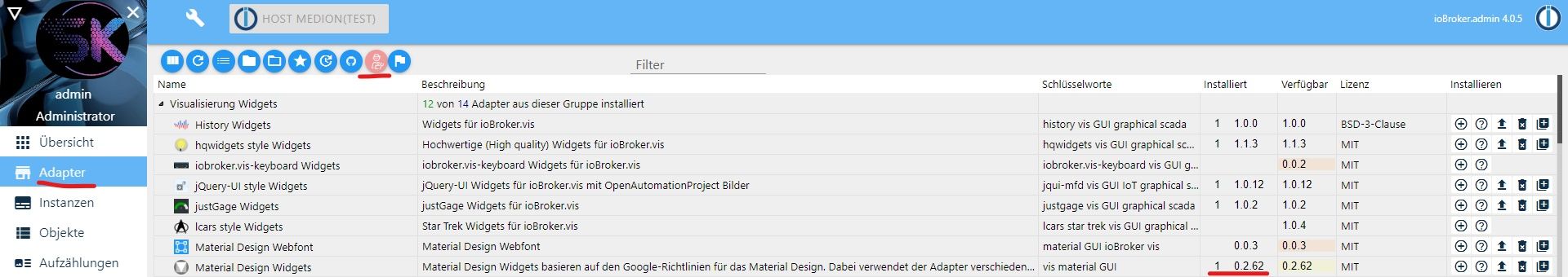

          @sigi234 ... Genau den habe ich installiert. Du meinst diesen??
          sigi234 1 Reply Last reply Reply Quote 0
          • sigi234
            sigi234 Forum Testing Most Active @TG70 last edited by
            @TG70 sagte in Trotz Zentrierung | Widgets nicht gleichmässig auf Endgerät:
            Ja, hast du ihn auch hinzugefügt?
