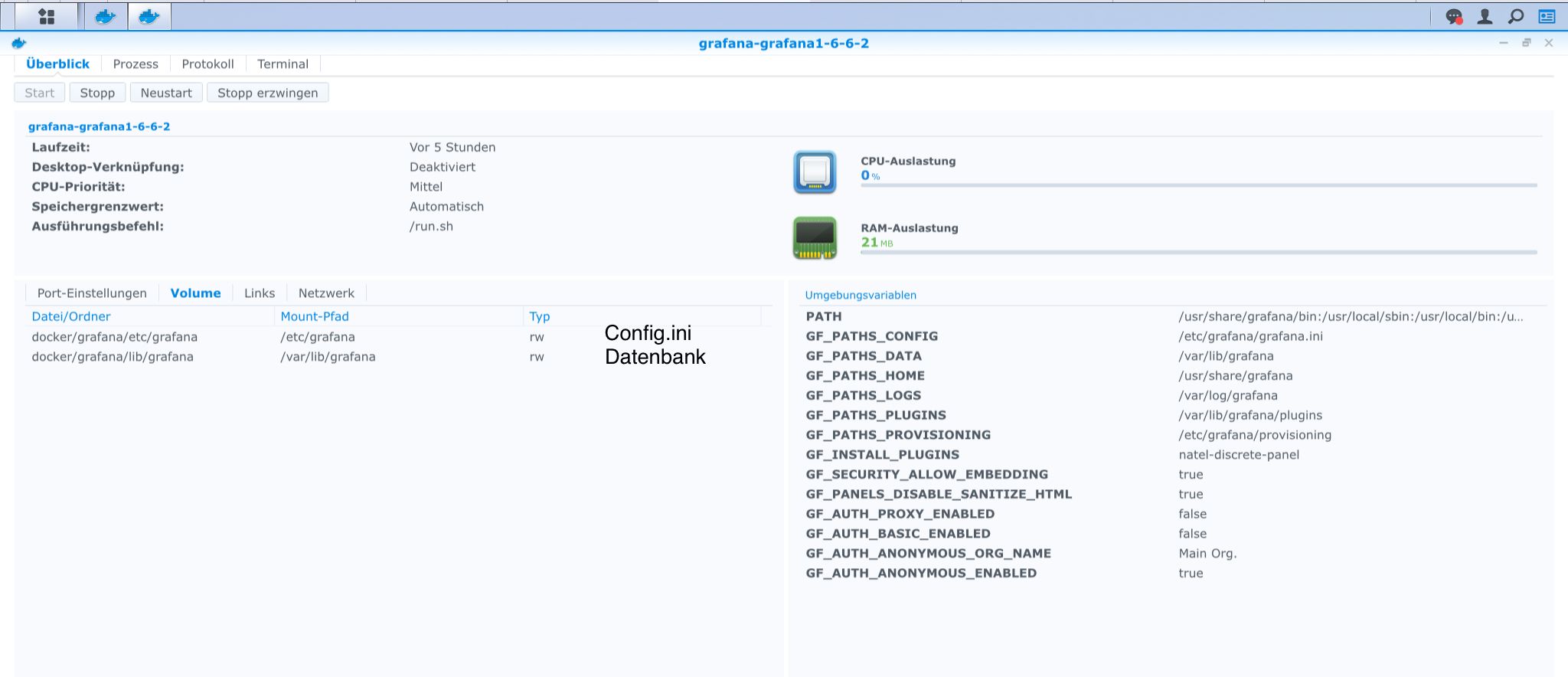

                              @Amnesia1211 Ich hab in der Grafik Daten ergänzt und @OliverIO hat ja auch die Hintergründe im Docker gut erklärt. Wichtig: erst die Ordner auf der Synology manuell anlegen und im Docker mounten.
                              HM&HMIP über 100 Geräte + IoBroker auf DS918+ uvm.
                              NegaleinN 1 Reply Last reply

                                  @Knallochse
                                  Leider klappt es nicht, die gemounteten Ordner haben keine Schreib bzw Lese rechte sagt er, sind aber vorhanden. Vielleicht mache ich doch was falsch.
                                  Hier mal die Bilder.
                                  Man muss nicht alles wissen, nur wissen wo es steht.
                                  Fragen schadet aber auch nicht :spock-hand:
                                  KnallochseK OliverIOO 2 Replies Last reply
