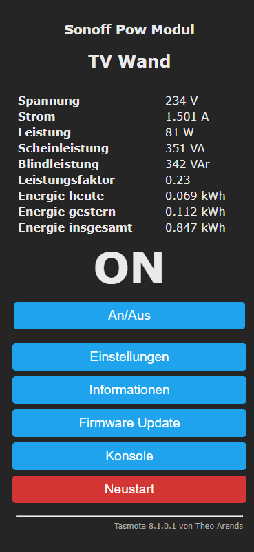

    Moin zusammen - mir ist heute etwas eigenartiges beim Sonoff Adapter aufgefallen.
    Ich habe einen Sonoff POW für meine Fernsehwand installiert. Nun wollte ich über ein kleines Skript, das der Sonoff nach 15 Minuten der nicht Benutzung die komplette Medientechnik abschaltet. Dazu habe ich mir ein Mini Blockly geschrieben.
    Interessanter Weise ist die TV Wand dann einfach ausgegangen, OBWOHL der Verbrauch größer 70 Watt war. Wie sich heraus stellte, wurde auf dem Webinterface des Sonoff 85 Watt angezeigt, im Datenpunkt vom Sonoff in ioB aber nur 67 Watt.
    Während auf dem Inteface eine permanente Aktualisierung zu sehen war, hat sich beim ioB Datenpunkt über einen langen Zeitraum nichts getan. Wie ich in der History Tabelle gesehen habe, erfolgt eine Aktualisierung nur alle 5 Minuten. Wenn zum Auslese Zeitpunkt 3 x hintereinander der Wert unter die 70W sackt, wird das Blockly Skript den Sonoff ausschalten, obwohl er zum Ausschaltzeitpunkt wieder deutlich über 70W liegt.
    Wo kann ich den Aktualisierungsintervall einstellen? In histroy steht er auf 1000 ms. In der Instanz steht er auf 300 Sekunden, was ja den 5 Minuten entsprechen würde - allerdings steht dort "Client Zeitüberschreitung" - was ich persönlich jetzt nicht als Aktualisierungsintervall interpretieren würde.
    Was muss ich einstellen, wenn ich beim dem Datenpunkt ebenfalls eine sehr zeitnahe Aktualisierung des DP Wertes in ioB haben möchte?
    Vielen Dank für Eure Unterstützung.

      @JB_Sullivan musst du in der config des sonoff´s ändern, damit er die Telemetry Daten, z.b alle 10 sec sendet, standard ist dort 300 sec gesetzt
      in der sonoff konsole TelePeriod 10 eingeben, 10 sec ist der kleinstmögliche Wert

        @crunchip sagte in Sonoff POW & real Datenpunkt:
        TelePeriod 10
        AH - OK - SUPER - vielen Dank, das wusste ich nicht.
        PS: jetzt funktioniert es perfekt mit der Aktualisierung. Muss ich mal schauen, welcher Wert dafür Sinnvoll ist - ist ja sonst alles unnötige Netzwerk Last.
