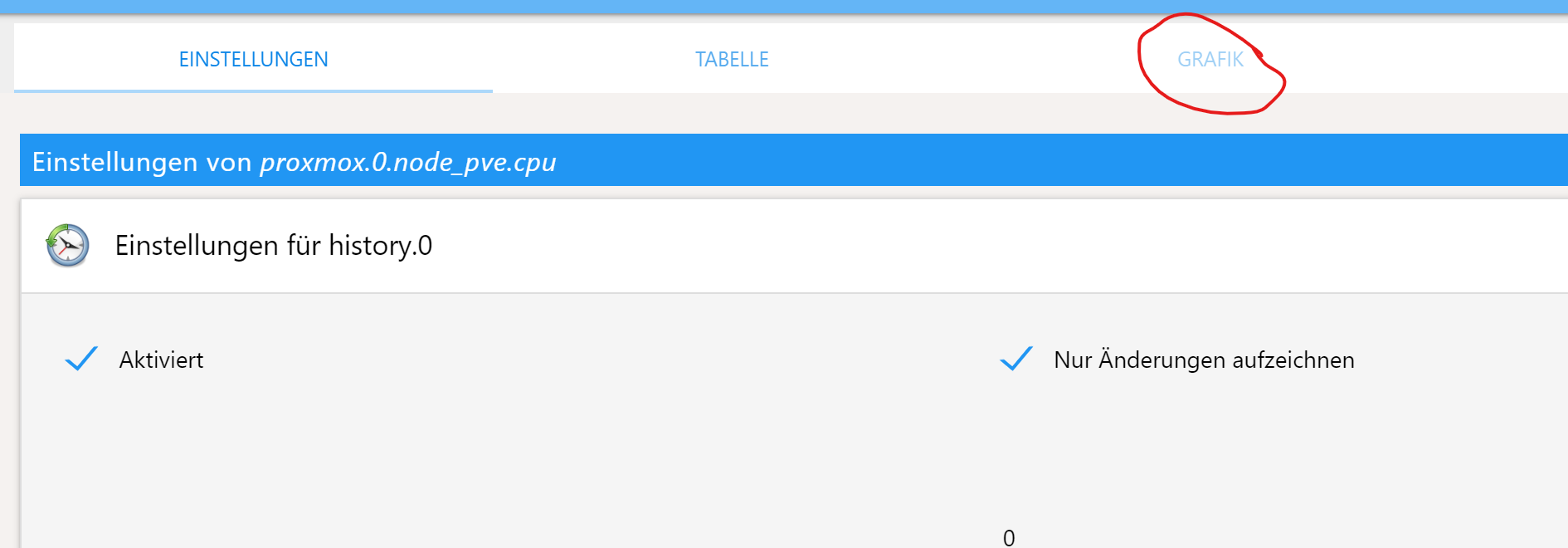

    Hallo liebe Freunde,
    ich habe ein kleines Problem nach dem Umzug meines ioBroker. Ich habe das System unter Proxmox in einer VM aufgesetzt und es läuft nach Einspielen eines vorherigen Backups erstellt über den backit-Adapter problemlos.
    Wie Ihr hier seht ist aber das Grafikfeld in der Ansicht geloggter Objekte ausgebläut und ich kann keine Grafik-Vorschau machen.
    Ich meine mich finster zu erinnern, dass ich bei meinen Versuchen unter Proxmox das schon einmal gesehen habe und nach dem Einspielen eines Backups einfach den history-Adapter gelöscht und neu aufgespielt habe. Kann das jemand bestätigen? Ist das Problem bekannt und anders lösbar?
    Die Frage bezieht sich darauf, dass ich fürchte dass alle gesetzten zu loggenden Objekte zurück gesetzt werden, wenn ich den history-Adapter lösche und neu installiere. Sind die vorherigen Logging-Einstellungen des history-Adapters für die Objekte dann noch da? Ich würde ungerne 160 Objekte zum Loggen neu einstellen...
    Im Moment ist alles aktuell
    Vielen Dank

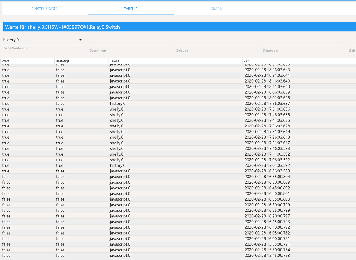

          • XxJooOX Offline
            XxJooOX Offline
            XxJooO
            Hier ein Besipiel mit aktuellen Daten:
            ioBroker auf Intel NUC - Homematic CCU3/pivCCU auf Raspi 3B+
            • XxJooOX XxJooO

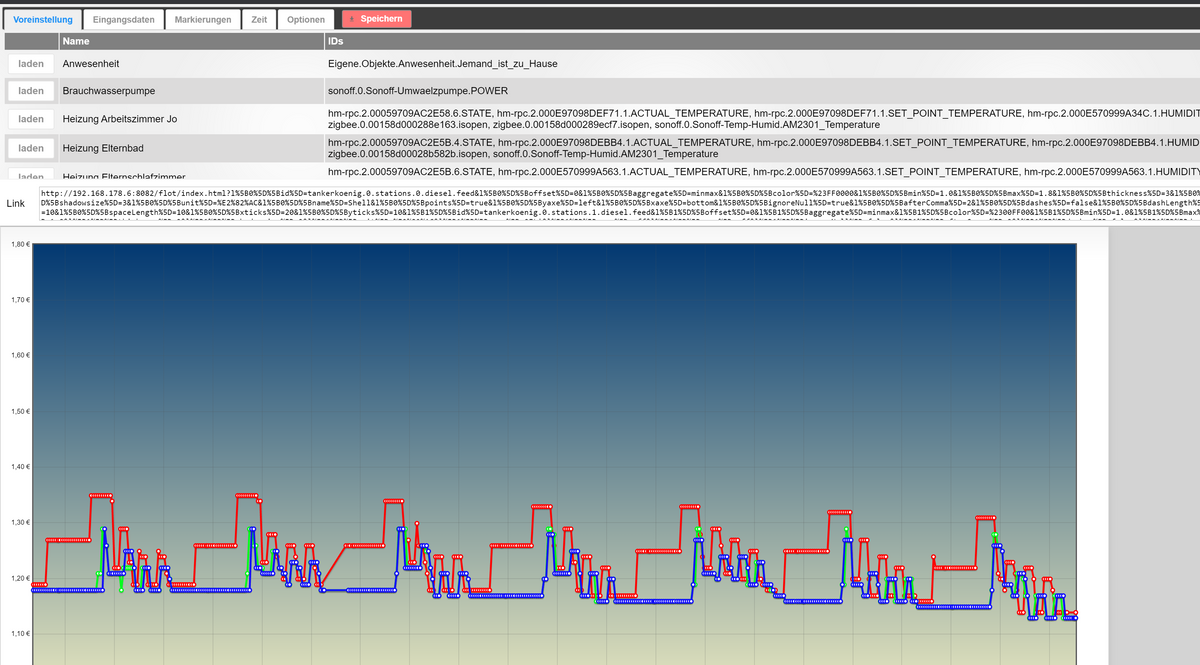

              @XxJooO
              flot installiert ?
              • XxJooOX Offline
                XxJooOX Offline
                XxJooO
                schrieb am zuletzt editiert von XxJooO
                Ja, zeigt auch an wie gewünscht...

                  @XxJooO
                  Nimm mal ein Datenpunkt den du noch nicht mit History geloggt hast , ob dann auch dort die Grafik fehlt !
                  • XxJooOX Offline
                    XxJooOX Offline
                    XxJooO
                    Ja, auch dann wird nichts angezeigt. Ich werde morgen mal ein Backup machen und den history löschen. Dann werden wir sehen...

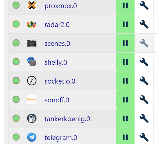

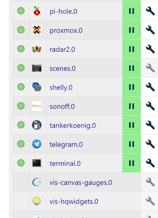

                      Hast du den socketio-Adapter in der Instanz aktiviert ?
                      • XxJooOX Offline
                        XxJooOX Offline
                        XxJooO
                        Jetzt wird es interessant, ich habe immer wieder gesehen, dass der socketio-Adapter ein update bekommt. Eine solche Instanz habe ich aber nicht und auch nie bewusst installiert. Ich dacht immer, es würde zum Basissystem gehören und ein update bekommen.
                        Herrje, jetzt habe ich ein upload angestossen und die Instanz ist da. Muss jetzt mal sehen, was der Adapter eigentlich macht... peinlich
                        • XxJooOX Offline
                          XxJooOX Offline
                          XxJooO
                          Ok, am Verhalten der Darstellung zur Grafik von geloggten Objekten hat sich jedoch noch nichts geändert. Muss schauen, was ich da konfigurieren muss. Und der Adapter könnte das beeinflussen? Werde mich belesen...
                          • XxJooOX XxJooO

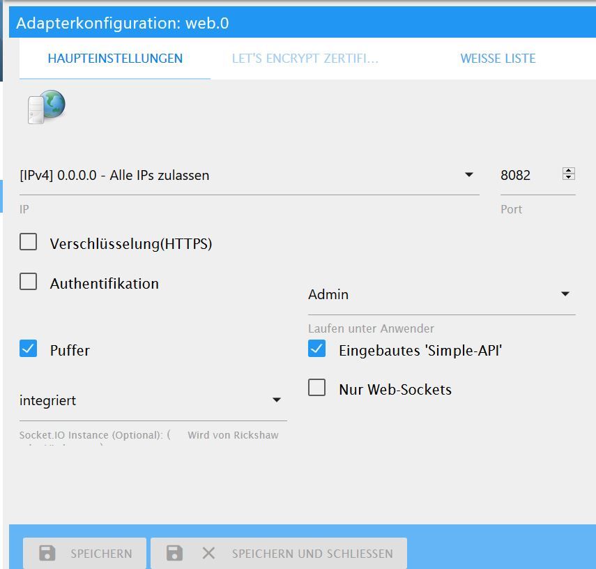

                            GlasfaserG Offline
                            GlasfaserG Offline
                            Glasfaser
                            @XxJooO
                            Das war nur eine Frage !!!!
                            Ich habe ihn aus und nur dieses im web-adapter eingestellt
                            • XxJooOX Offline
                              XxJooOX Offline
                              XxJooO
                              Die zwei blauen Haken hatte ich nicht. Habe das mal angehakt, keine Änderung. Wie gesagt, ich mache mal Schluss für heute und probiere morgen die Neuinstallation des history-Adapters. Proxmox erlaubt mir ja ein rasches zurück Spielen eines Backups. Ich melde mich dann wieder.

                                    @XxJooO sagte in [gelöst]Kann bei geloggten Objekten Grafik nicht wählen:
                                    Eine Neuinstallation des Flot-Adapters löst das Problem. Allerdings mit der Folge des Verluste aller unter Flot angelegter Charts...
                                    Da ist die Frage wie du das gemacht hast?
                                    Es hilft dir jetzt wahrscheinlich nicht mehr, aber es würde mich interessieren ob es geholfen hätte, den Adapter neu zu installieren und dann einen Upload in die Instanzen durchzuführen
                                    XxJooOX 1 Antwort Letzte Antwort
                                      XxJooOX Offline
                                      XxJooOX Offline
                                      XxJooO
                                      @Homoran ,
                                      Ich habe versucht zunächst die Instanz zu löschen und dann einen neuen Upload des Adapters gemacht. Das hat nicht gereicht. Ich habe dann erneut die Instanz gelöscht, den Adapter gelöscht und dann denselbigen neu installiert. Das hat dann erst geholfen.
                                      Ich hätte aber noch einen Gegenfrage an Dich. Du hattest mal in meinem ersten thread zu dem Problem gesagt, dass ich die Links der verlorenen Flotcharts in den Editor eingeben und diese erneut abspeichern könnte. Die Links kann ich noch aus meiner intakten Vis zurück holen. Wie aber kann ich die erneut in den Editor holen? Ein einfaches kopieren und einfügen in das Link-Feld erlaubt mir kein Abspeichern und übernimmt auch nicht die gemachten Einstellungen in den Editor...
                                      • XxJooOX XxJooO
                                        @Homoran ,
                                        HomoranH Offline
                                        HomoranH Offline
                                        wenn du sie richtig in einem iFrame eingebunden hast beginnen sie mit /flot/index.html....
                                        Das musst du in die Adresszeile deines Browsers kopierenund deine <IP>:8082 davorschreiben und "index" durch "edit" ersetzen
