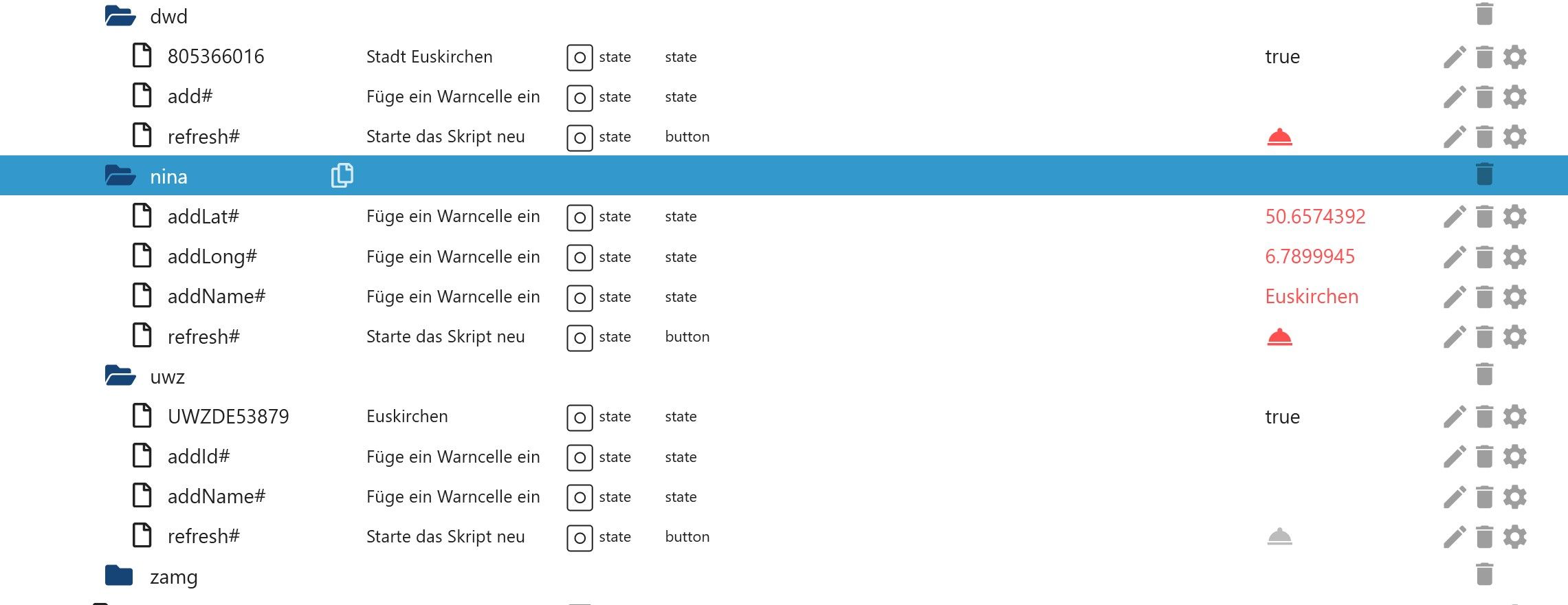

          Hmm hab meine Coordinaten eingetragen, scheint aber nicht zu übernehmen:
          T 1 Reply Last reply

                  @ticaki
                  Jetzt ging es über die Datenpunkte!
                  Das Problem waren zuviele Nachkommastellen bei den Koordinaten.

                                      Moin, bei mir kommt ständig
                                      Heute 09:28	warn	javascript.0	[35 Einträge] Object "system.adapter.nina.0" does not exist
                                      Koordinaten sind eingetragen in den DP, habe ich was vergessen abzuschalten/ändern?
                                      Gruß Ralf
