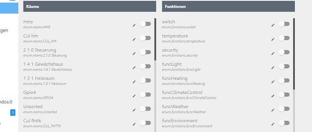

      Habe jetzt nochmals alle Einträge einzeln entfernt.
      Unter Intelligente Aufzählungen Befinden sich Bereiche
      für Räume und Funktionen. Hier gibt es auch Eintragungen, die ich
      nicht gemacht habe. Es wurden alle deaktiviert.
      Bis jetzt keine ungewollten Eintragungen😊
      Ob das so richtig ist steht für mich in den Sternen.

          Das sind die Int. Einstellungen:

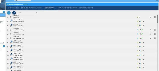

          Und das nach einem Tag die Alexa Einträge. Kann ich nicht verstehen.
          Es gab hier mehrere Einträge die >99 Untereinträge hatten. Jetzt viele nur 2.
          Das Kann doch nicht OK sein.
