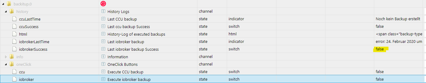

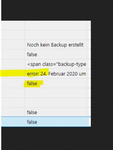

    Hallo ich hab das Problem das mein Backupit 1.3.6 trotz erfolgreichem Upload den Wert bei Success nicht auf true ändert. Hat das noch jemand?

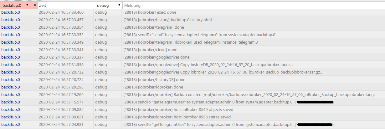

                              @Glasfaser Den angeblichen Error kann ich leider nicht lokalisieren, im Log steht ja auch nix, das Backup passt aber im gdrive.
                              Ich teste morgen Mal die Neuinstallation.

                                  Ich hab mein Problem soeben auch gefunden, wenn man den Debug Modus im Backupit aktiv hat, passieren diese Probleme, das die Werte nicht aktualisiert werden.
