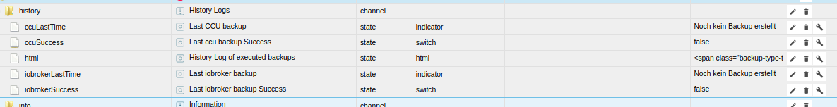

    ich habe ein kurioses Problem.
    Die Backups des Backitup-Adapters laufen tadellos durch. Allerdings werden die States nicht aktualisiert. Es steht seit Wochen dort, dass noch nie ein Backup erstellt wurde.
    Version ist 1.36
    Woran kann das liegen?

      @rudiraz
      Hier ein Issues dazu :
      Link Text

        Das liegt an irgendeinem Update, welches nicht sauber durchlief und wurde im Forum diskutiert und gelöst. Backitup in den Instanzen und in den Adaptern löschen. Im Anschluss neu installieren und neu einrichten
