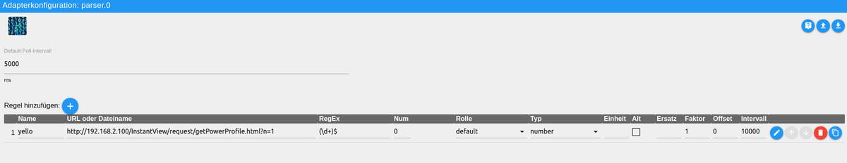

              • H Offline
                H Offline
                hagst
                Hier....
                • H hagst
                  Hier....
                  @hagst sagte in Wert aus html Datei auslesen und in einem Widget anzeigen:
                  Hier....
                  Wo?
                  @Homoran sagte in Wert aus html Datei auslesen und in einem Widget anzeigen:
                  Screenshot von der Konfig und dem Editor dazu

                    Mir zeigt er hier im Forum meine beiden Screenshot an, Dir nicht?
                    • H hagst
                      @hagst zwei screenshots -ja!
                      Aber wo ist der vom Editor zu deiner Regel?

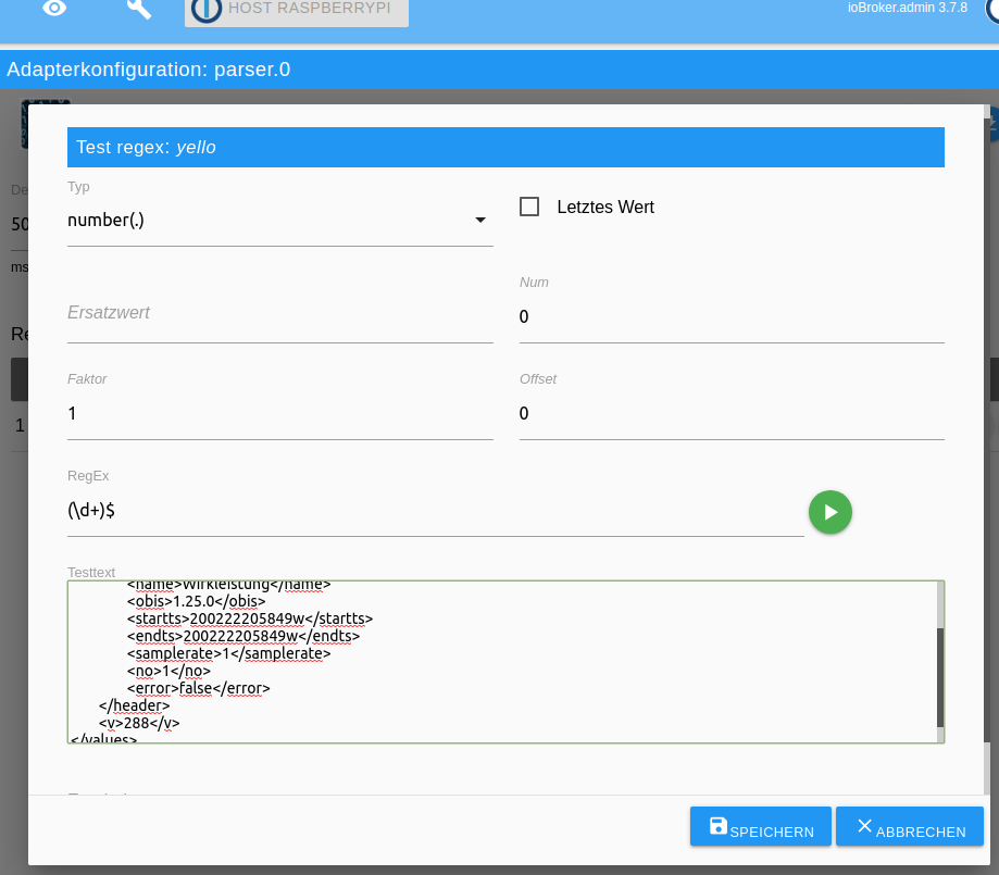

                        • H hagst
                          Ähhhh, was meinst Du mit Editor? Nicht sauer sein, ich bin ein absoluter Neuling auf den Gebiet :-(
                          @hagst
                          • Bleistift rechts neben deiner Regel anklicken.
                          • Fenster öffnet sich
                          • Screenshot machen
                          • hier posten
                          • H Offline
                            H Offline
                            hagst
                            Hab den Editor gefunden :-)

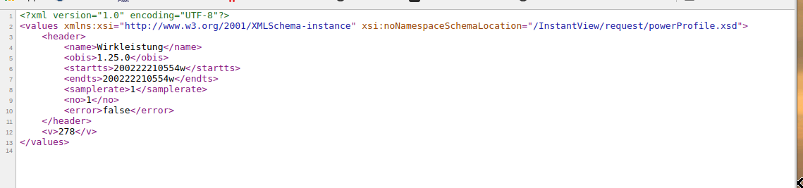

                              ist das tatsächlich die ganze Rückgabe?
                              Das bezweifle ich jetzt erst recht.
                              • rechte Maustaste ins Fenster vom Browser
                              • "Quelltext anzeigen" anklicken
                              • kopieren und hier in Code-Tags posten
                              H HomoranH 2 Antworten Letzte Antwort

                                    @hagst Hat sich jetzt überschnitten.
                                    Nein ich meinte den Quelltext von der Seite die erscheint, wenn du den URL im Browser aufrufst.
                                    Alternativ natürlich den Text im Editorfenster

                                      @Homoran
                                      Das ist der komplette "Testtext" der angezeigt wird im Editor:
                                      <?xml version="1.0" encoding="UTF-8"?>
                                      <values xmlns:xsi="http://www.w3.org/2001/XMLSchema-instance" xsi:noNamespaceSchemaLocation="/InstantView/request/powerProfile.xsd">
                                      <header>
                                      <name>Wirkleistung</name>
                                      <obis>1.25.0</obis>
                                      <startts>200222205849w</startts>
                                      <endts>200222205849w</endts>
                                      <samplerate>1</samplerate>
                                      <no>1</no>
                                      <error>false</error>
                                      </header>
                                      <v>288</v>
                                      </values>

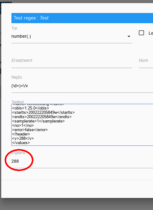

                                          @hagst
                                          Das kommt mir besser als Rückgabe vor
                                          Dann nimm das v>(\d+)<\/v als RegEx
                                          Screenshot helfen nicht wenn man Text zum auslesen braucht
