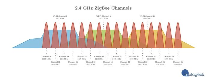

        • Welchen Zigbee kanal nutzt der conbee
        • Welchen Zigbee kanal nutzt der cc2531
        • liegen parallel dazu noch wLan Netze in dem Frequenzbereich ?
          .jpg
        • Wie liegen die Sticks geometrisch zueinander ?
        • hast du beides auf dem gleichen Rechner laufen ?
