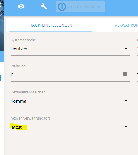

            crunchipC Abwesend
            crunchipC Abwesend
            crunchip
            hsteinmeH 1 Antwort Letzte Antwort

              • crunchipC crunchip
                hsteinmeH Online
                hsteinmeH Online
                hsteinme
                @crunchip: Ja, genau da hatte ich "latest" eingestellt.
