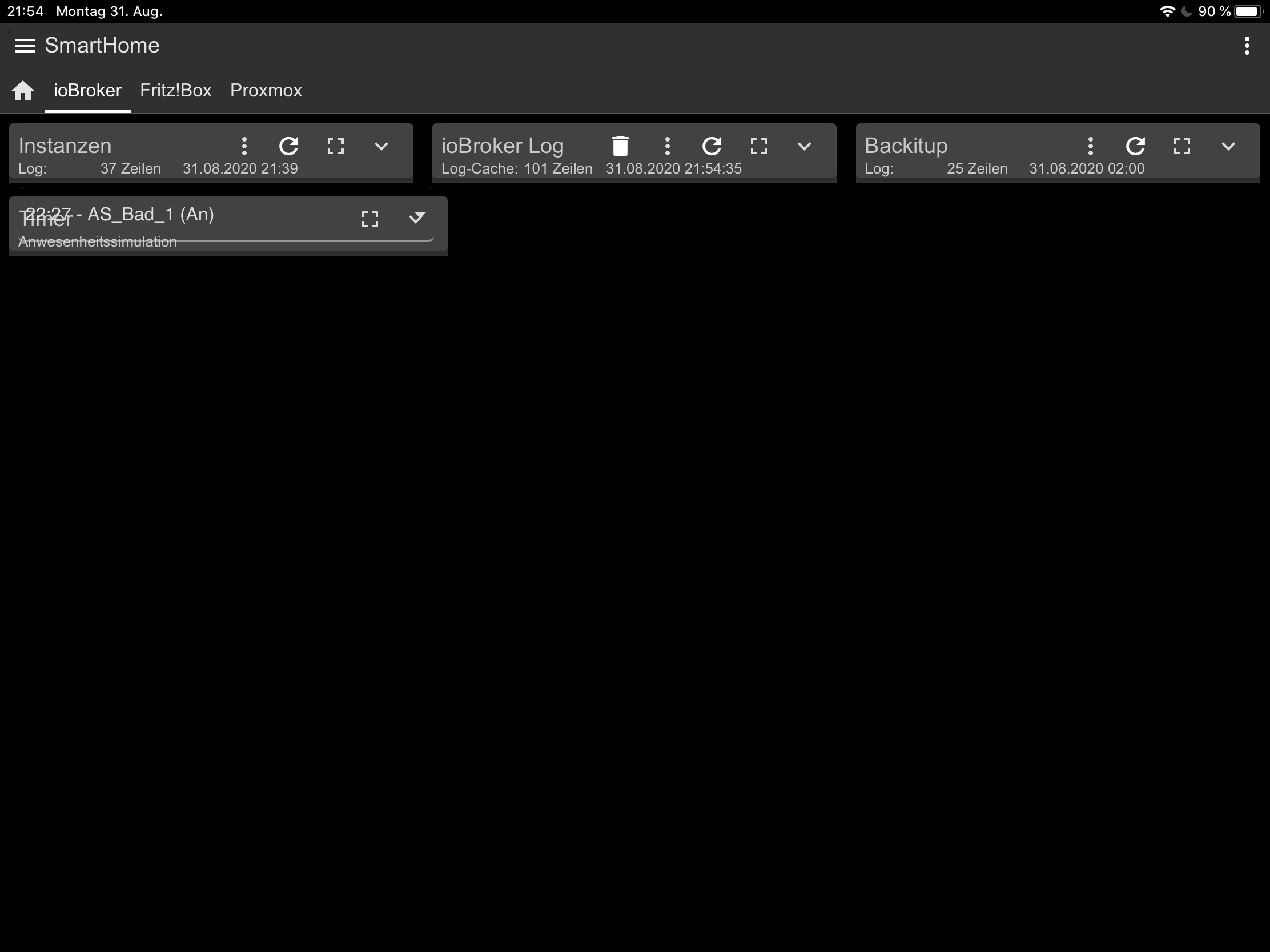

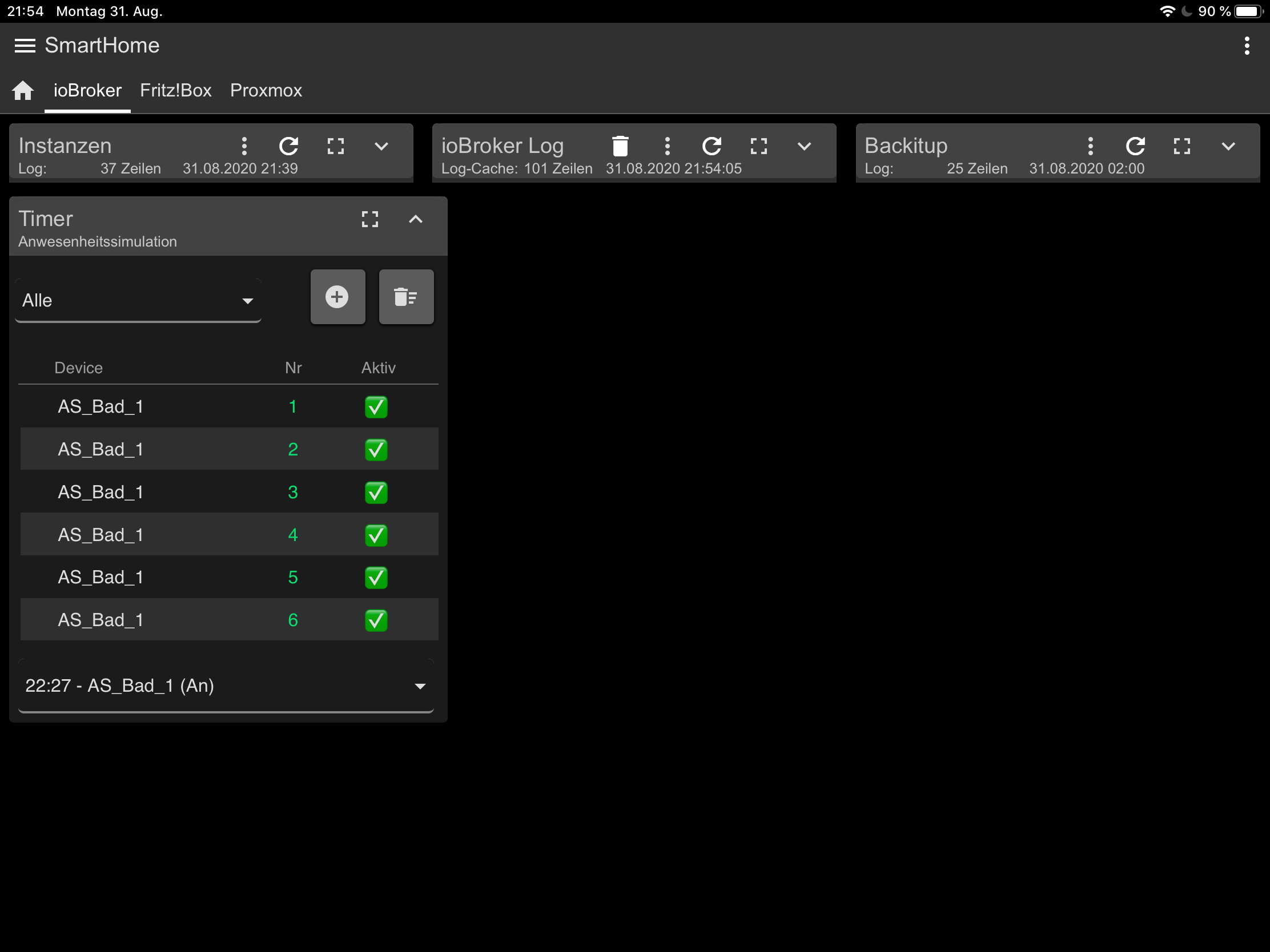

                              Ich muss nochmal eine Frage stellen:
                              Ich habe hier eine Card ("Timer"), welche seltsam reagiert, wenn ich sie mit dem Expand Icon verkleinere.
                              Man sieht das im zweiten Bild. Das unterste Widget der Card hängt dann nämlich in der Kopfzeile. Dieses Widget ist eine jqui - Select Value List und hat die CSS Klasse mdui-select.
                              Hat jemand eine Idee, was hier falsch läuft?
                              D 1 Reply Last reply
                              • A ak1
                                der-eine
                                #577
                                @ak1 kann es sein, dass der Inhalt der Card über 80px ist?
                                A 1 Reply Last reply
                                • D der-eine
                                  ak1
                                  #578
                                  @der-eine Die Card hat eine Höhe von 4 (bis max. 6 Rows). Das Widget am unteren Rand hatte eine vertikale/Top Positionierung mittels:
                                  calc(100% - 48px)
                                  Vielleicht war das ein Problem. Ich habe das Widget nun vor der Tabelle positioniert. Und jetzt funktioniert alles.
                                  Danke für Deine Rückmeldung!
