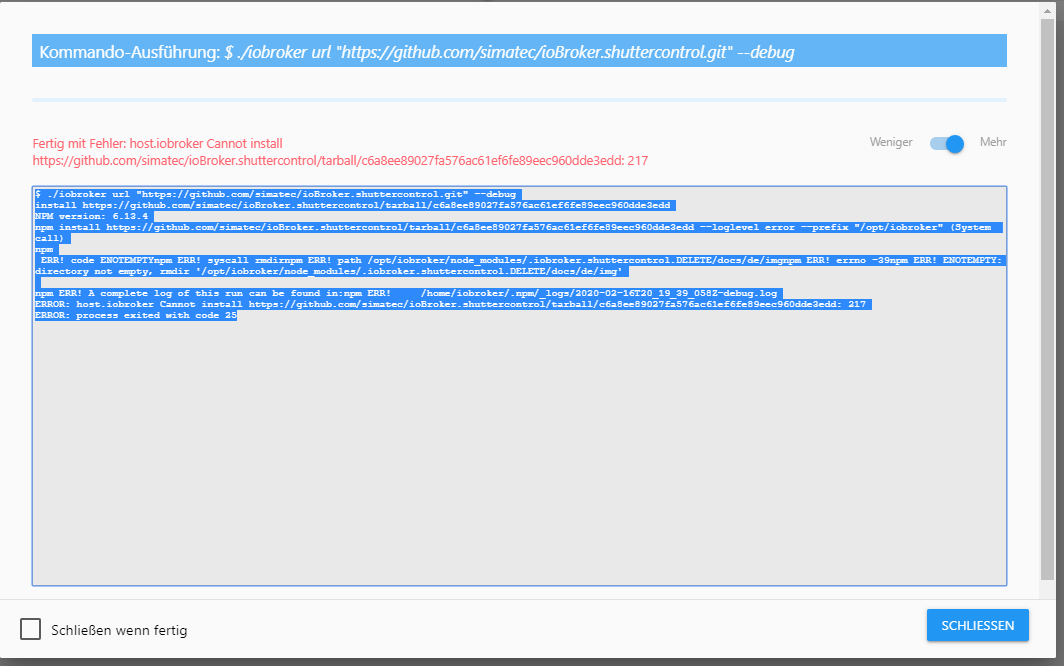

                MyMeyer
                @simatec Über Admin. Console nutze ich eigentlich nie.
                So jetzt über github und als Admin. Selbe Fehler:
                $ ./iobroker url "https://github.com/simatec/ioBroker.shuttercontrol.git" --debug
                install https://github.com/simatec/ioBroker.shuttercontrol/tarball/c6a8ee89027fa576ac61ef6fe89eec960dde3edd
                NPM version: 6.13.4
                npm install https://github.com/simatec/ioBroker.shuttercontrol/tarball/c6a8ee89027fa576ac61ef6fe89eec960dde3edd --loglevel error --prefix "/opt/iobroker" (System call)
                npm
                ERR! code ENOTEMPTYnpm ERR! syscall rmdirnpm ERR! path /opt/iobroker/node_modules/.iobroker.shuttercontrol.DELETE/docs/de/imgnpm ERR! errno -39npm ERR! ENOTEMPTY: directory not empty, rmdir '/opt/iobroker/node_modules/.iobroker.shuttercontrol.DELETE/docs/de/img'
                npm ERR! A complete log of this run can be found in:npm ERR! /home/iobroker/.npm/_logs/2020-02-16T20_19_39_058Z-debug.log
                ERROR: host.iobroker Cannot install https://github.com/simatec/ioBroker.shuttercontrol/tarball/c6a8ee89027fa576ac61ef6fe89eec960dde3edd: 217
                ERROR: process exited with code 25

                  simatecS Offline
                  simatecS Offline
                  simatec
                  @MyMeyer
                  Irgendwie sieht es so aus, als ob shuttercontrol da schon installiert war und der Ordner nicht gelöscht werden kann. Stoppe mal iobroker und lösche den Ordner mal händisch. Ich sehe da weiterhin ein Rechteproblem bei dir
                  • Besuche meine Github Seite
                  • HowTo Restore ioBroker
                    MyMeyer
                    @simatec Prima...Verzeichnis gelöst und jetzt lief die Installation über Admin und GitHub. 👍 Danke @FredF und @simatec
