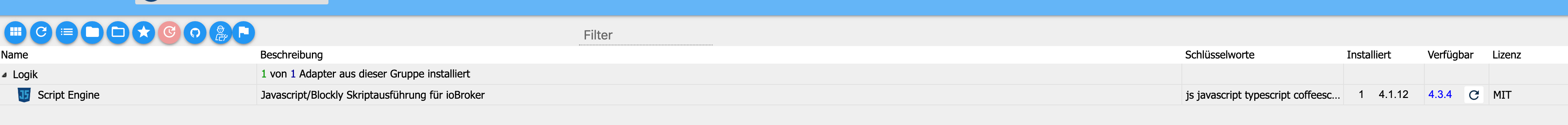

    In der Adapterliste steht SCRIPT zum Updaten auf 4.3.4:
    Wenn ich nun den Update Button betätige passt nichts.
    In der Infoseite steht SCTIPT ebenfalls:
    Wenn ich hier Update erhalte ich im Detailfenster dann die Meldung
    ebenso steht das im Log.

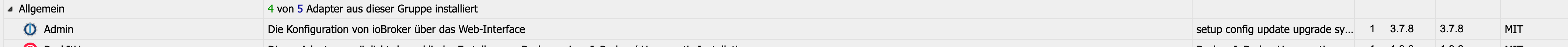

    der Admin Adapter ist aber aktuell und wir mir auch nicht zum Update angezeigt:
    Was mache ich hier falsch?

          Welche Version vom Admin ist denn installiert? Die Version benötigt min. Admin 4.0.
          Falls Ihr aber nicht 100% Ahnung von Linux usw habt würde ich Euch empfehlen noch zu warten und am Besten von latest auf stable zu wechseln.
          • T Offline
            thomassch
            Admin 4.0 wird mir gar nicht angeboten zum update!
            ich habe den 3.7.8 - ein Updatebutton im Fenster wird gar nicht angezeigt!
            ******* iobroker auf Intel PC, Raspberry PI4 + Homematic CCU *******
            • crunchipC Abwesend
              crunchipC Abwesend
              crunchip
              auch hier noch mal... javascript mit dieser version benötigt admin grösser 4.x, jedoch ist der admin noch nicht im stable.
              Daher muss, falls nötig, auf latest gestellt werden.
