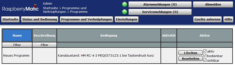

                  ich hab gerade mal ein Dummy-Programm für Taste 1 angelegt.
                  RaspiMatic_DummyProgramm.png . Das ist zwar etwas seltsam, aber es funktioniert.
                  Ich werde die anderen Tasten später auch noch hinzufügen und testen.

                    @Rene55 sagte in Homematic Schalter/Taster für Licht und Rollo:
                    Wieso?
                    Homematic muss wegen des DutyCycles mit Funkpaketen sparen. Also wird nur dann etwas gesendet, wenn es auch benötigt wird.
                    HM weiß nichts von ioBroker, und wenn der Taster in keinem Programm verwendet wird sendet er auch nicht bei Bedienung

                      Rene55R Offline
                      Rene55R Offline
                      Rene55
                      @Homoran
                      Danke für die Erklärung. Ich habe einen Tür/Fenster-Kontakt (HMip) ebenfalls via RaspberryMatic am ioBroker laufen. Der schickt die Daten ohne Dummy-Programm und ich kann die Datenpunkte auswerten. Daher kam ich mit meiner Fernbedienung auch nicht weiter. Wenn ich es richtig gemacht habe, brauche ich für jede Taste ein Dummy-Programm, aber nicht separat für kurzen und langen Tastendruck.
                      Danke nochmals, bin ein Stück weiter und wieder was dazu gelernt.
                        Diese Dummy-Programm-Regelung gilt nur für Taster. bei HomeMatic nur die Batteriebetriebenen, bei HmIP alle.
