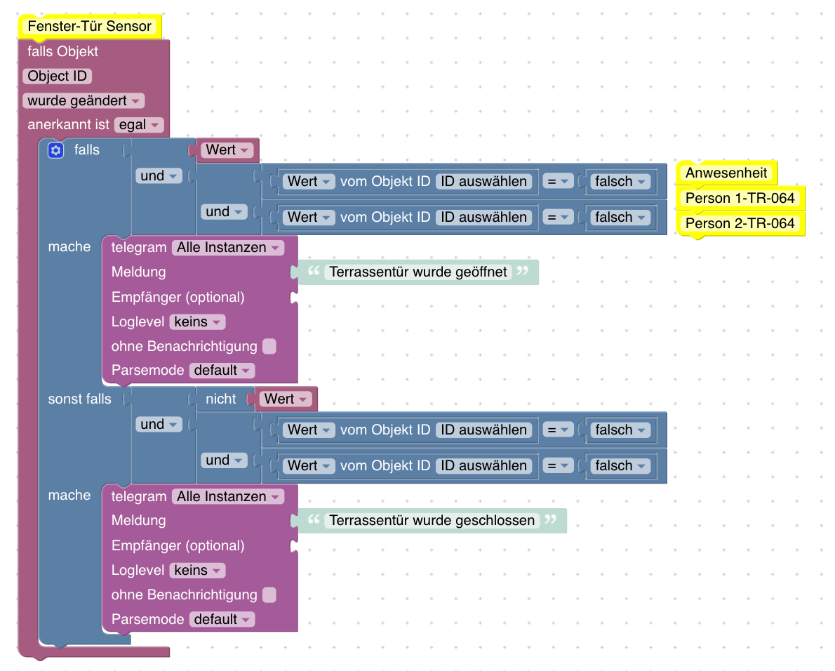

    habe eine Frage.
    Nutze bei mir verschiedene Türkontaktschalter die auch ihren Zustand über Telegram mir mitteilen.
    Jedoch möchte ich dies nur haben wenn meine Frau und ich Abwesend sind.
    Anwesenheit wird bei mir über den tr-064 Adapter gemacht.
    Dies bekomme ich über Blocky nicht hin, evt kann mir einer dies zeigen.
    Bin eher ein Blocky Anfänger.
    Hier als Bild mein aktuelles Blocky Script.

      @Kai-Wagner
      so vielleicht...?

      <xml xmlns="http://www.w3.org/1999/xhtml">
       <block type="comment" id="irx8.!$?{q*VO1_PKjcv" x="138" y="88">
         <field name="COMMENT">Fenster-Tür Sensor</field>
         <next>
           <block type="on" id="5QMy^?LsMW6V)Rgr=3]p">
             <statement name="STATEMENT">
               <block type="controls_if" id="zg)ZO1t~H-zI];X3;j;Y">
                 <value name="IF0">
                   <block type="logic_operation" id="N=9$.MZVQ`U%-IFb6pNU" inline="false">
                     <field name="OP">AND</field>
                     <value name="A">
                       <block type="on_source" id="I;qpE6cPV;fA82{|Pl1h">
                       </block>
                     </value>
                     <value name="B">
                       <block type="logic_operation" id="ed_x]!7{3hV9rscX92_B" inline="false">
                         <value name="A">
                           <block type="logic_compare" id="#KWRhSx}hZ[G[=j/0E/X">
                             <field name="OP">EQ</field>
                             <value name="A">
                               <block type="get_value" id="_i|3|1.b}A}L@I%@#4cT">
                                 <field name="OID">ID auswählen</field>
                               </block>
                             </value>
                             <value name="B">
                               <block type="logic_boolean" id="*iE9*9rPF8o$w78,o~fB">
                               </block>
                             </value>
                           </block>
                         </value>
                         <value name="B">
                           <block type="logic_compare" id=":UzE7=Vdg5vX`T/4JC?q">
                             <value name="A">
                               <block type="get_value" id="5W^O~8%yqn#}H5#bY=Ab">
                               </block>
                             </value>
                             <value name="B">
                               <block type="logic_boolean" id="72z!8`N=/rZ|cC`^z][.">
                               </block>
                             </value>
                           </block>
                         </value>
                       </block>
                     </value>
                   </block>
                 </value>
                 <statement name="DO0">
                   <block type="telegram" id="`=kOvCGFunokuBvyi1:%">
                     <field name="LOG"></field>
                     <value name="MESSAGE">
                       <shadow type="text" id="Gd36nm%m^5F49{f|@%,;">
                         <field name="TEXT">Terrassentür wurde geöffnet</field>
                       </shadow>
                     </value>
                   </block>
                 </statement>
                 <value name="IF1">
                   <block type="logic_operation" id="9jUH*o0UIb_Z+V3)s6;~" inline="false">
                     <value name="A">
                       <block type="logic_negate" id="HP9KhO/UdI$3(NLiupL8">
                         <value name="BOOL">
                           <block type="on_source" id="0(X.TIi1Cb[/C!^V1ta-">
                           </block>
                         </value>
                       </block>
                     </value>
                     <value name="B">
                       <block type="logic_operation" id="i-wY|qHoLTvt-C?+ZHCp" inline="false">
                         <value name="A">
                           <block type="logic_compare" id="DRD[xtI|5dNMfs?l|`5n">
                             <value name="A">
                               <block type="get_value" id="s%XtChx/xmMrU-Ikd:t`">
                               </block>
                             </value>
                             <value name="B">
                               <block type="logic_boolean" id="/$:~_OY:C}Ecx7eTiqkW">
                               </block>
                             </value>
                           </block>
                         </value>
                         <value name="B">
                           <block type="logic_compare" id=".){k5DIf6?%@c/3piQ/V">
                             <value name="A">
                               <block type="get_value" id=",,G|YES@GCQ(:9kT*B*;">
                               </block>
                             </value>
                             <value name="B">
                               <block type="logic_boolean" id="`vhF^RECT_T)yzf9|AMn">
                               </block>
                             </value>
                           </block>
                         </value>
                       </block>
                     </value>
                   </block>
                 </value>
                 <statement name="DO1">
                   <block type="telegram" id="WB/vH$5izECF5f[w2;Gl">
                       <shadow type="text" id="[u{123+geurK]evq|?JS">
                         <field name="TEXT">Terrassentür wurde geschlossen</field>
                       </shadow>
                     </value>
                   </block>
                 </statement>
               </block>
             </statement>
           </block>
         </next>
       </block>
       <block type="comment" id="!,4w+~dg0OU+UPIis(%X" x="813" y="238">
         <field name="COMMENT">Anwesenheit</field>
         <next>
           <block type="comment" id="@trZwkDg+noD;Ft`i{d6">
             <field name="COMMENT">Person 1-TR-064</field>
             <next>
               <block type="comment" id="k5i_mS)?D:Umdx]#ggO=">
                 <field name="COMMENT">Person 2-TR-064</field>
               </block>
             </next>
           </block>
         </next>
       </block>
      </xml>

          @dslraser hi hat super funktioniert, genau das was ich wollte.
          Hab aktuell nur noch ein kleines Problem, kann man bei der Haustür eine Zeitverzögerung 60 sekunden aufbauen ?
          Problem ist das die Haustür schneller aufgemacht wird als das meine Anwesenheit anspricht.
          Schön wäre es wenn man eine Zeitverzögerung einbauen könnte welche 60 Sekunden wartet, wenn dann keine Anwesenheit festgestellt wird eine Nachricht kommt.
          Wenn Anwesenheit da ist, kommt nichts.

            ich habe mein Beispiel schon wieder gelöscht. Poste mal Dein Blockly als Export, dann kann ich es mal importieren.

              Kai WagnerK Offline
              Kai Wagner
              @dslraser
              Danke für deine Antwort.
              Sitze aktuell nicht am PC aber hab genau dein Blocky oben, ging am besten.
              • dslraserD dslraser
                @Kai-Wagner
                so vielleicht...?
                   <next>
                           <value name="IF0">
                               <value name="A">
                                 </block>
                               </value>
                               <value name="B">
                                   <value name="A">
                                       <value name="A">
                                         </block>
                                       </value>
                                       <value name="B">
                                         </block>
                                       </value>
                                     </block>
                                   </value>
                                   <value name="B">
                                       <value name="A">
                                         </block>
                                       </value>
                                       <value name="B">
                                         </block>
                                       </value>
                                     </block>
                                   </value>
                                 </block>
                               </value>
                             </block>
                           </value>
                                 </shadow>
                               </value>
                             </block>
                           </statement>
                           <value name="IF1">
                               <value name="A">
                                   <value name="BOOL">
                                     </block>
                                   </value>
                                 </block>
                               </value>
                               <value name="B">
                                   <value name="A">
                                       <value name="A">
                                         </block>
                                       </value>
                                       <value name="B">
                                         </block>
                                       </value>
                                     </block>
                                   </value>
                                   <value name="B">
                                       <value name="A">
                                         </block>
                                       </value>
                                       <value name="B">
                                         </block>
                                       </value>
                                     </block>
                                   </value>
                                 </block>
                               </value>
                             </block>
                           </value>
                                 </shadow>
                               </value>
                             </block>
                           </statement>
                         </block>
                       </statement>
                     </block>
                   </next>
                 </block>
                   <next>
                       <next>
                         </block>
                       </next>
                     </block>
                   </next>
                 </block>
                </xml>
                K Offline
                K Offline
                kuerfra
                @dslraser Moin,
                habe diese Blockly mal übernommen, aber bei mir kommt nur die Meldung "Tür wurde geschlossen" aber nicht
                die erste Meldung Türe wurde geöffnet !?
                Was muss ich da noch ändern ?
                Frank
