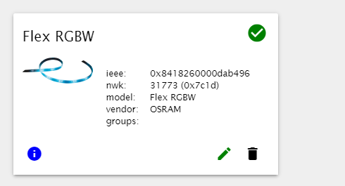

          Also die Strips wurden erkannt
          Nun stellt sich mir nur die Frage wie ich die Farben über Alexa steuern kann . Hat jemand dies schon mit Node Red realisiert?

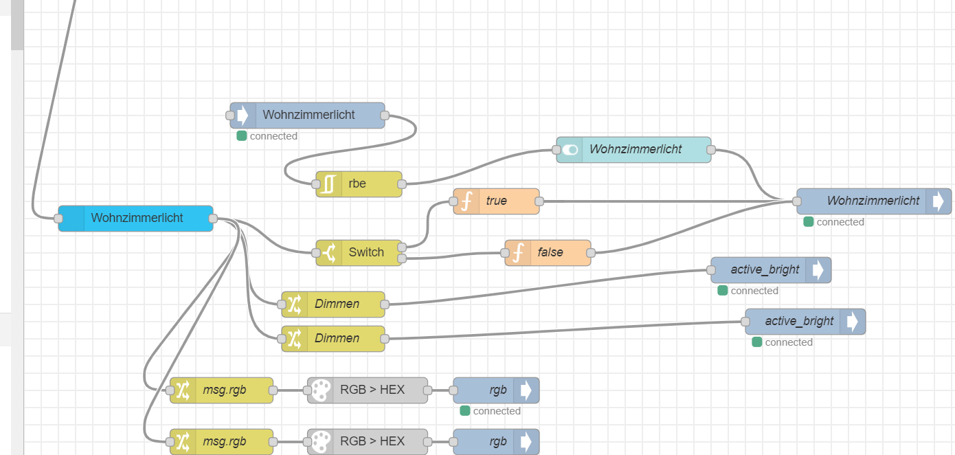

            Ich habe schon mal angefangen zumindest versucht an und aus ist ok aber mit den Dimmen wird das nicht sage ich 100 Prozent dann steuert er 200 sage ich 50 % dann wird 30 gesteuert.

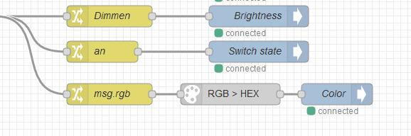

              @ostseereiter so funktioniert es ganz gut. Screenshot_2020-02-07 node-red-0 - ioBroker.png
              hier mal der flow zu testen.

              ostseereiterO 1 Antwort Letzte Antwort
              • Homer.J.H Homer.J.

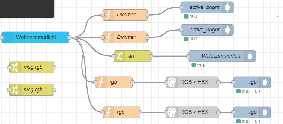

                @Homer-J Super mit den Farben das klappt aber mit den dimmen leider nicht.

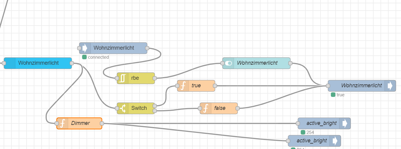

                      Also mit der Function funktioniert das Dimmen ( aber nur z.B 38 sind gleich 98% 5 sind gleich 22 % mit anderen Werten ) und es wird beim Dimmen immer der Letzte Farbwert (nicht der Aktuelle Wert geschalten was natürlich auch doof ist)
                      so langsam weiß ich nicht mehr weiter.
