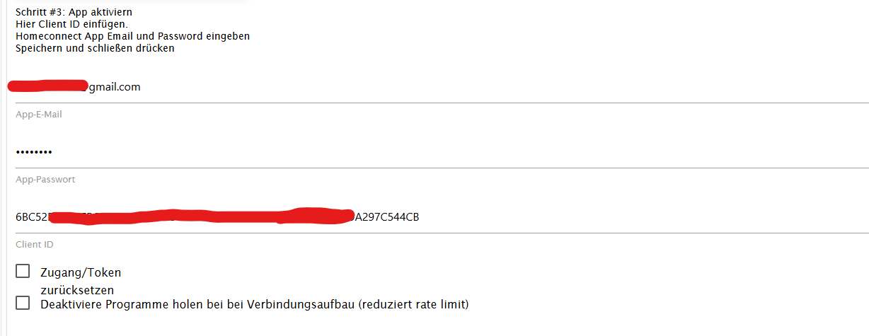

                wie es scheint, ist hier wenig los. =)
                Ich hab gerade eine Miele KaffeeMaschiene eingerichtet.
                In der App ist die Drin. Da kann ich sie auch steuern.
                Dann hab ich den Adapter hier installiert. Und dieses API Conto angelegt. Ich hab nach 10 Minuten (was lange dauerte) die eMail mit den Zugangsdaten bekommen.
                Nun habe ich die Zugangsdaten aus der App und aus der API. beide habe ich eingetragen. Immer kopiert. Aber der Adapter kann sich nicht verbinden.
                Habt ihr ne Idee? Muss ich noch was machen?
                Bildschirmfoto 2024-10-12 um 19.46.08.png Bildschirmfoto 2024-10-12 um 19.42.46.png Bildschirmfoto 2024-10-12 um 19.22.25.png
                D J GrizzelbeeG 3 Replies Last reply

                  @finn-g sagte in MieleCloudService Adapter:
                  Viel kann ich leider nicht beitragen. Ich hab noch mal geschaut, ob meine Verbindung zum Miele System läuft. Und ja es läuft. Es ist auch schon eine ganze Weile her, dass ich den Adapter eingerichtete habe. Seitdem hatte ich keine Probleme.
                  Zwei Ideen hätte ich:
                  1. Ist beim Kopieren evtl. nen Leerzeichen mit rein gerutscht.
                  2. Meine Bestätigungsmail kam damals von api-eu.mcs3.miele.com. Keine Ahnung ab das relevant ist. Ich gestehe aber, ich hab grad keine Idee, wie ich noch mal in den Konfigurationsdialog auf der Miele Developer Seite komme.
                  1 Reply Last reply

                    @finn-g Löschen und noch einmal anlegen. Offensichtlich scheitert die Authentifizierung, was bedeutet, dass entweder die ID oder das Secret nicht korrekt ist...

                      @finn-g
                      Hmm. Nein - eigentlich nicht.
                      Also Leerzeichen haben sich vorne und hinten keine eingeschlichen - das würde man durch die eckigen Klammern sehen. Das scheidet also schon einmal aus.
                      Anhand deines Miele-Screenshots sehe ich ebenfalls, dass die API Credentials grundsätzlich funktionieren.
                      Mich irritiert allerdings diese Stelle hier
                      im API Secret. Das sieht so aus, als hätte sich da ein Leerzeichen oder so eingeschlichen; meiner Meinung nach dürfte das nicht sein - das könnte aber auch ein Darstellungsfehler sein.
                      Wenn Du also alle Zugangsdaten (die zur App und die zur API) richtig eingetragen und kontrolliert hast, könnte es auch sein, dass die API-Credentials im Zusammenhang mit deinen App-Zugangsdaten nicht funktionieren - das hat es (unerklärlicherweise) in der Vergangenheit ein paar Mal gegeben. Dann müsstest Du bei Miele einfach neue API-Zugangsdaten beantragen (wieder über die Webseite). Das hat in der Vergangenheit jeweils geholfen. Probiere es einfach und gib bitte Bescheid ob es geholfen hat, oder nicht, dann müssen wir weiter suchen.
                      viele Grüße
                      grizzelbee

                                    Hallo Gemeinde,
                                    ich komme mit dem Adapter leider nicht weiter, könnt ihr mir weiter helfen?
                                    Wir steuern unseren Backofen über die App, d.h. eine Verbindung besteht.
                                    Nachdem ich den Adapter runter geladen habe, bleibt der Adapter allerdings auf "gelb" - ich habe sowohl die mail als auch das Passwort, welche ich in der App verwende genutzt und die client ID mehrfach eingegeben - er bleibt aber einfach gelb.
                                    Adapter Version ist die 1.4.3
                                    Dank euch!

                                      @nachtfuchs hast du das Paswort und client ID reinkopiert oder abgetippt ich hatte das Problem beim reinkopieren

                                        @nachtfuchs sagte in MieleCloudService Adapter:
                                        Hallo Nachtfuchs,
                                        ich fürchte Du bist hier im falschen Thread gelandet. Hier geht es um den Miele-Adapter. Laut Screenshot sprichst Du aber über den homeconnect-Adapter. Insofern würde ich empfehlen nach dem Support-Thread dafür zu suchen - oder, falls es doch um Miele geht - die richtigen Infos bereit zu stellen.
                                        liebe Grüße
                                        grizzelbee
