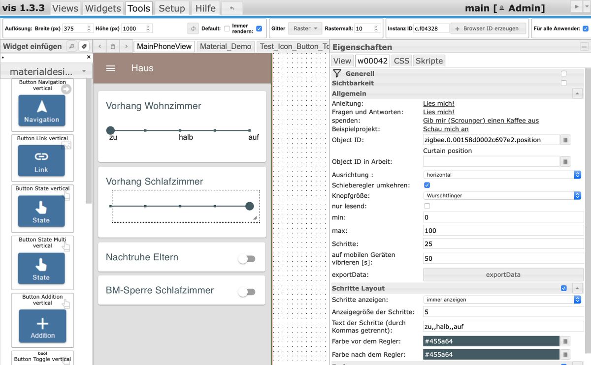

                                      Hallo @Scrounger,
                                      kannst Du mal schauen: Wenn man die Slider-Richtung umkehrt, geht die Beschriftung der Schritte nicht mehr:
                                      Frank
                                      EDIT: Habe in Github einen Issue erstellt.

                                          Hallo @Scrounger
                                          Ist es möglich im Round Slider Widget die Min/Max Werte nicht fest einzutragen sondern über ein Objekt variabel zu steuern?
                                          Ich würde das Widget gerne dazu verwenden um einen Timer zu visualisieren (nur Minutenanzeige, ganze Zahlen), daher wäre es praktisch über ein Objekt den Max-Wert zu steuern.
                                          ScroungerS Offline
                                          ScroungerS Offline
                                          Scrounger
                                          #35
                                          @Phinix sagte in Material Design Widgets: Slider Widget:
                                          Hallo @Scrounger
                                          Das kannst du bereits mit Bindings realisieren, https://github.com/ioBroker/ioBroker.vis#bindings-of-objects
