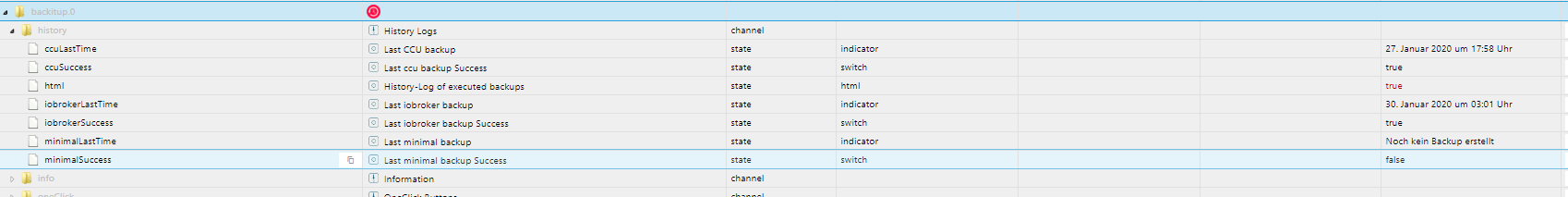

              Was steht denn im Datenpunkt "backitup.0.history.html"
                FALSE steht dort aktuell.

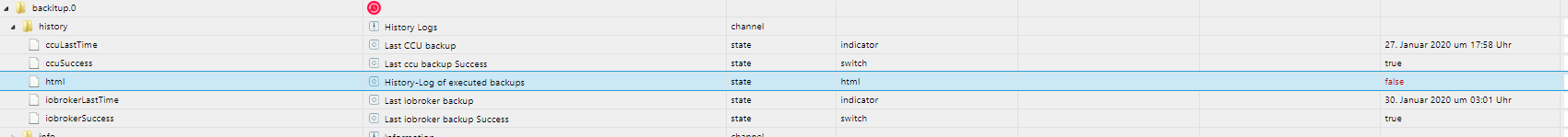

                  Bist du dir sicher? Mach mal ein Screenshot
                  • Besuche meine Github Seite
                  • HowTo Restore ioBroker
                  • simatecS simatec
                    @MyMeyer sagte in Backitup Probleme nach Update "Nodejs 10.18.1":
                    MyMeyer
                    @simatec
                    MyMeyer
                    >>> Hardware: Intel I5 mit ****Debian ProxMox OS: Debian **** <<< >>> Network with UniFi <<<
                    >>> HomeMatic CCU-2 (Wired und Funk) / Philips HUE / Echo.DOT / Echo.SHOW / Xiaomi Smart-Home / Xiaomi Robot Vacuum Cleaner / Synology DS 918+ / Shelly 1&2 <<<
                    • M MyMeyer
                      @simatec
                      simatecS Offline
                      simatecS Offline
                      simatec
                      @MyMeyer
                      Das sieht aber nicht so aus, als ob das von backitup gesetzt wurde.
                      Was passiert, wenn du deinen iobroker bzw. mal dein ganzes System neu startest?

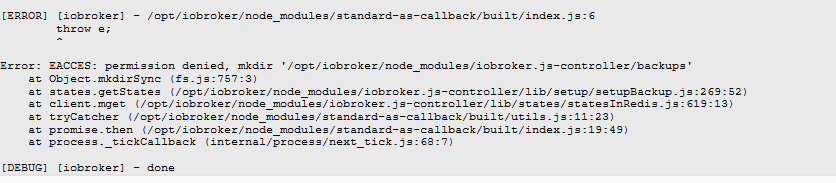

                        So habe mal iobroker neu gestartet. Hier das log:
                        michael@iobroker:~$ cd /opt/iobroker/
                        michael@iobroker:/opt/iobroker$ ./iobroker stop
                        michael@iobroker:/opt/iobroker$ ps -ef |grep io
                        root         9     2  0 Jan31 ?        00:00:03 [migration/0]
                        root        15     2  0 Jan31 ?        00:00:03 [migration/1]
                        root        21     2  0 Jan31 ?        00:00:03 [migration/2]
                        root        27     2  0 Jan31 ?        00:00:03 [migration/3]
                        root        42     2  0 Jan31 ?        00:00:00 [bioset]
                        root        91     2  0 Jan31 ?        00:00:00 [bioset]
                        root        92     2  0 Jan31 ?        00:00:00 [bioset]
                        root        94     2  0 Jan31 ?        00:00:00 [bioset]
                        root        95     2  0 Jan31 ?        00:00:00 [bioset]
                        root        96     2  0 Jan31 ?        00:00:00 [bioset]
                        root        97     2  0 Jan31 ?        00:00:00 [bioset]
                        root        98     2  0 Jan31 ?        00:00:00 [bioset]
                        root        99     2  0 Jan31 ?        00:00:00 [bioset]
                        root       114     2  0 Jan31 ?        00:00:00 [bioset]
                        root       379     2  0 Jan31 ?        00:00:00 [bioset]
                        avahi      680     1  0 Jan31 ?        00:00:02 avahi-daemon: running [iobroker.local]
                        message+   681     1  0 Jan31 ?        00:00:00 /usr/bin/dbus-daemon --system --address=systemd: --nofork --nopidfile --systemd-activation
                        root      1183     2  0 Jan31 ?        00:00:00 [cifsiod]
                        michael   8359  7943  0 17:41 pts/0    00:00:00 grep io
                        michael@iobroker:/opt/iobroker$ ./iobroker start

                                @MyMeyer
                                Hast du auch den Adapter gelöscht oder Backitup nur unter Instanzen entfernt?
                                Das „false“ kommt definitiv nicht vom Adapter im Objekt „html“ man sieht es auch daran, dass der Wert rot ist (nicht bestätigt).
                                Hast du irgendwelche Scripts für die VIS oder so laufen?
                                Lösche mal den kompletten Ordner backitup.0 und starte dann mal Backitup neu

                                  MyMeyer
                                  @simatec sagte in Backitup Probleme nach Update "Nodejs 10.18.1":
                                  @MyMeyer
                                  Unter Instanzen gelöscht und Adapter auch gelöscht.
                                  Okay.
                                  Unter VIS habe ich das von Dir laufen wo man das Backup starten kann.

                                      Ich schaue mir den Code noch einmal an, aber mich wundert der Wert true bzw. false.
                                      Das schreibt da Backitup nicht rein.
                                      Ich habe das Gefühl, dass dies irgendwo aus deinem System kommt.
                                      Muss ich aber schauen.

                                        Was steht im Objekt html, wenn du den Ordner backitup.0 inkl. aller Unterordner löschst und Backitup neu startest?
                                        Bitte kein backup ausführen... nur Backitup neustarten
