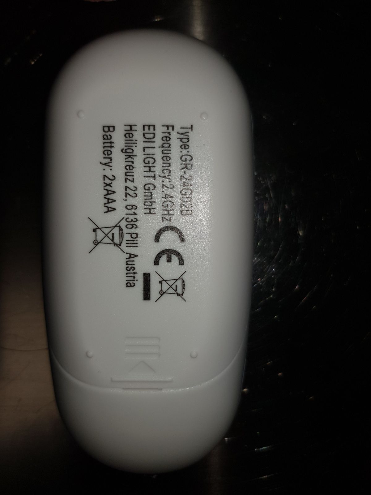

                um ganz sicher zu gehen, schau nochmal auf die Fernbedienung hinten drauf. da müsste ein Funkstandard drauf gedruckt sein.

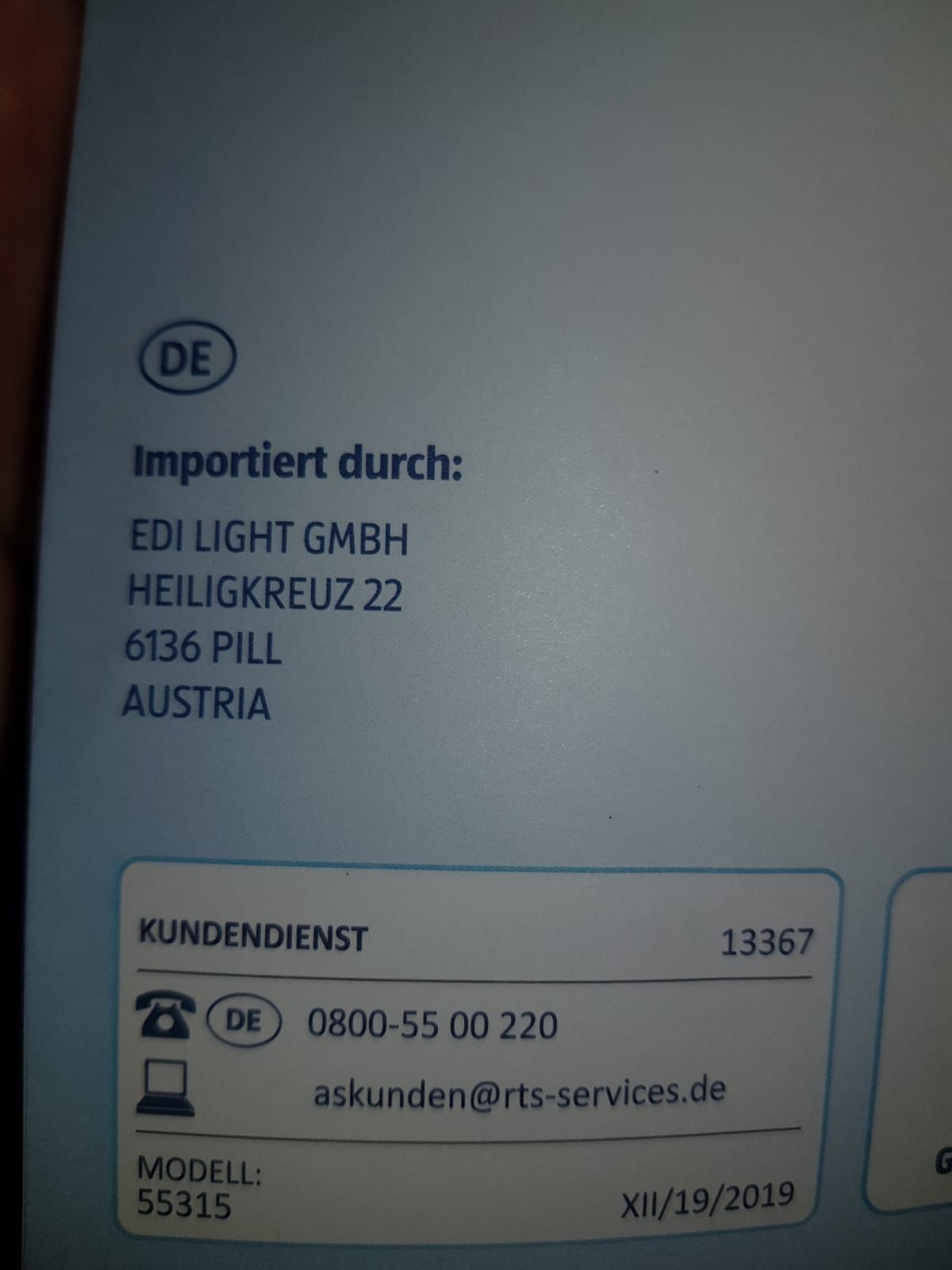

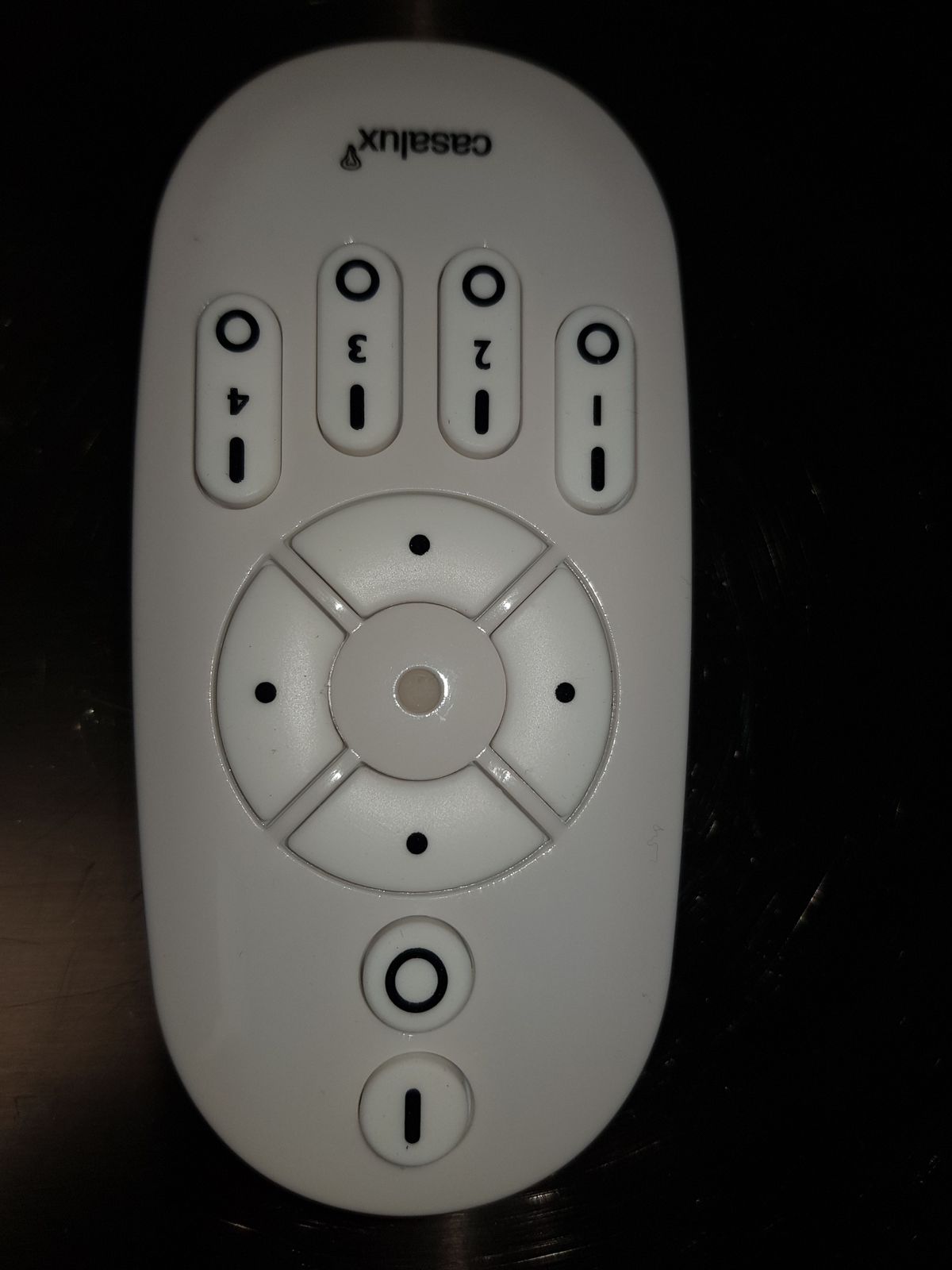

                  Ich hatte noch keine Zeit mich weiter damit zu befassen aber ich habe sie noch mal schnell fotografiert
