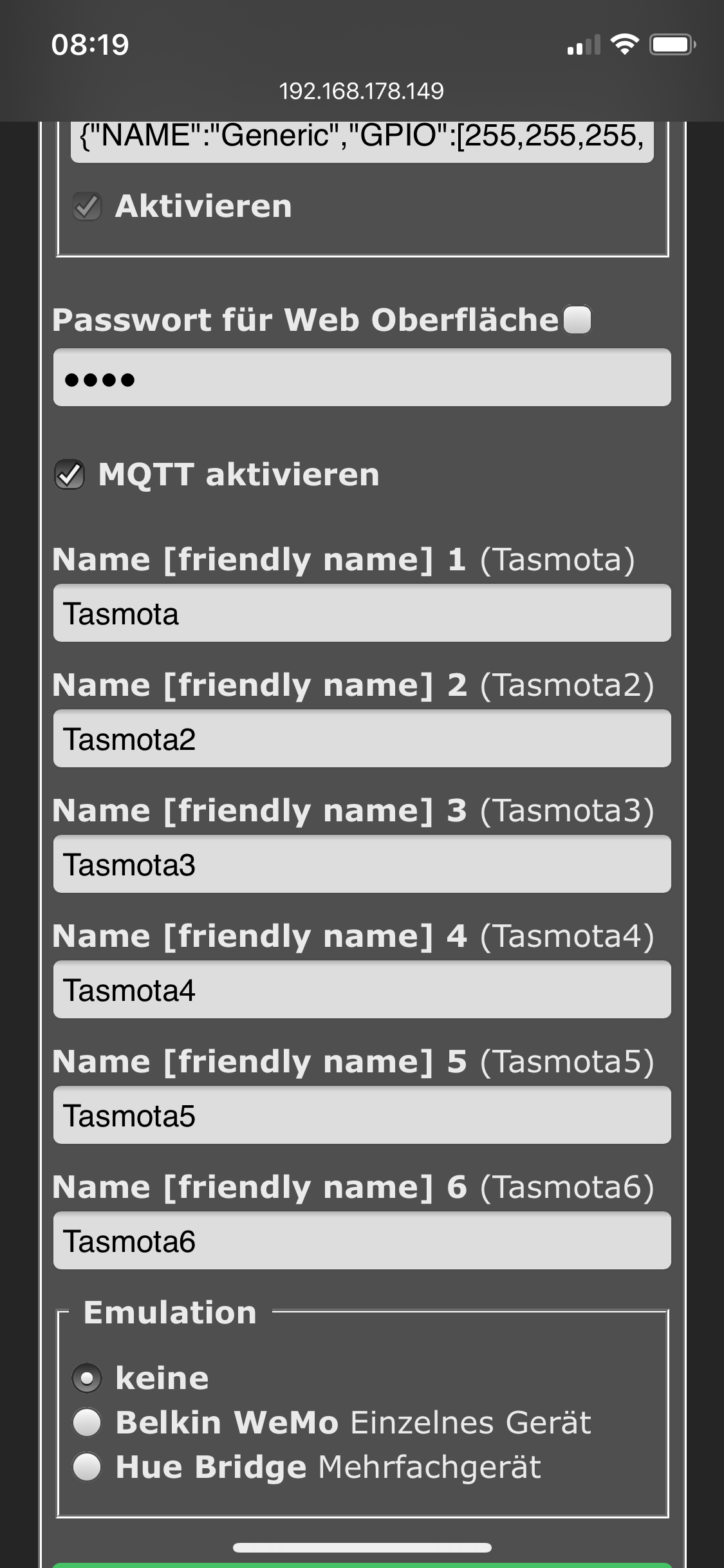

      saeft_2003
      Ich habe jetzt tasmota 8.1 auf den wemos D1 mini geflasht. Nun kann ich in der weboberfläche frendlyname 1-8 eingeben.
      Aber im iobroker sehe ich weiterhin nur Power 1-4.
      Zum test hab ich auch umgestellt von dem sonoff adapter auf den mqtt adapter. Hier sehe ich Power 1-6 (so wies sein soll), aber steuern kann ich es nicht nur lesen...

        Jan1
        @saeft_2003
        Zeig mal Dein Template
        S 1 Antwort Letzte Antwort

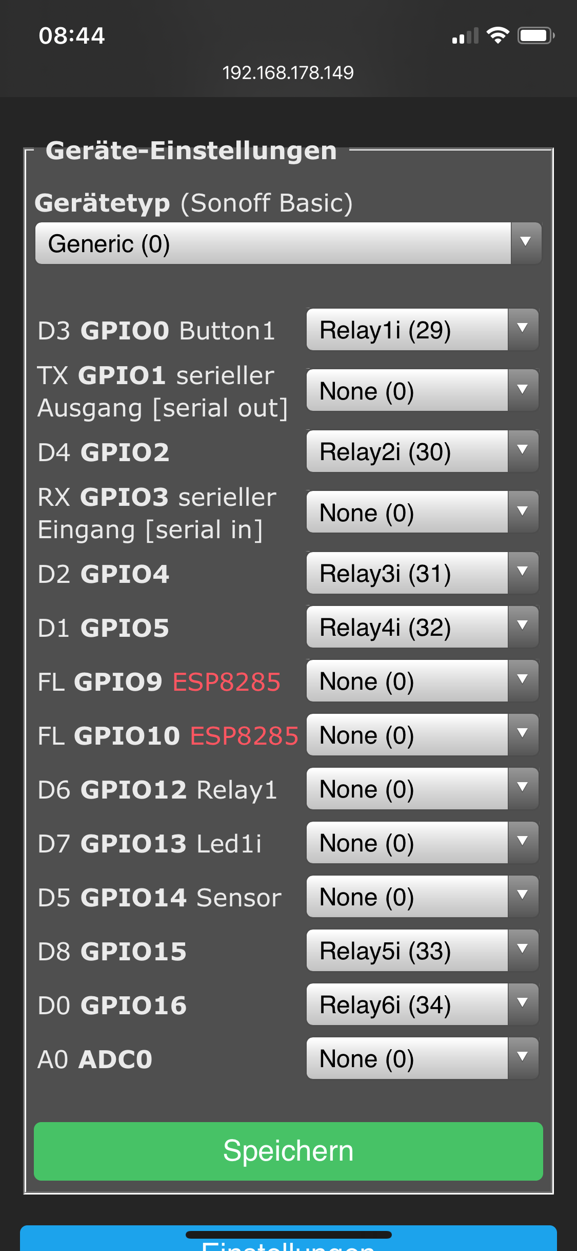

          saeft_2003
          @Jan1
          Klar kann ich machen, mit template meinst du das, oder?
          J 1 Antwort Letzte Antwort

            Jan1
            @saeft_2003
            Das würde passen, zumindest mal theoretisch da ich selber nur ein Gerät habe bei dem 5 x Power zu schalten ist und auch 5 Power DPs da sind. Also es gehen auf alle Fälle mehr als 4 mit Tasmota 8.*
            Ordne doch mal andere GPIOs zu, könnte sein das manche hier eben geblockt sind.

              saeft_2003
              @Jan1
              Ich denke mit den gpios hat es nichts zu tun da alles funktioniert außer das ich im sonoff adapter nur power1-4 sehe. Im mqtt adapter sehe ich power1-6 aber ich kann dadrüber nicht schalten. Geht nur über den umweg mit einem http request. Das wäre für mich die Notlösung...
