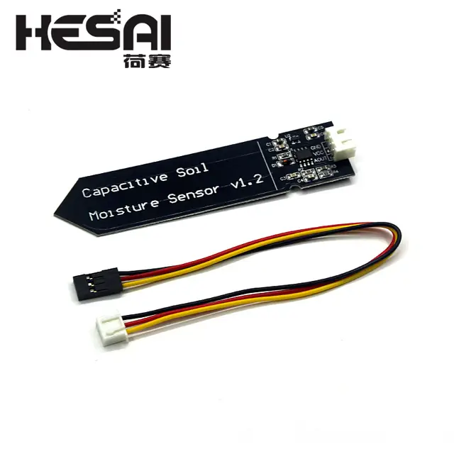

                    Mit der Vermutung bin ich auch drangegangen, und das Ergebnis beim Chinasensor war ernüchternd. Der konnte keine differenzierten Messergebnisse darstellen, es gab 500mV in trockener Erde und 100mV wenn die Ere richtig nass war. Eine sinnvolle Differenzierung kam nicht zustande. Aus anderen Erfahrungsberichten weiß ich, dass der Sensor in dichteren Erden mit hohem Lehm- oder Tonanteil komplett versagt.
                    Your mileage may vary, evtl habe ich nur zwei schlechte Exemplare erwischt.
                    Habe gerade mal ein bisschen recherchiert und es existieren wohl tatsächlich knock-offs welche zwar einen NE555 Chip haben aber keinen Regulator weshalb keine plausiblen Werte bei rumkommen. Typischerweise sollte der Bereich zwischen Nass und Trocken in etwa bei 1,5V bis 2,8V liegen. Die Wahrscheinlichkeit das deine solche knock-offs sind ist wohl ziemlich hoch.
                    • Hier ein interessantes Video über den Sensor: Capacitive Soil Moisture Sensor V1.2 - Garden Test!
                    • Ein Vergleich 4 verschiedener Gerätschaften: Testing Capacitive soil moisture sensors
                    • Ein nettes Paper bzgl. der Kalibrierung: Calibration and Validation of a Low-Cost Capacitive Moisture Sensor [...]
                    Eine Kalibrierung sollte darüber hinaus immer direkt im finalen Medium erfolgen.
                    Ich packe es mal mit auf meine lange Liste an Projekten 😁 Wenn ich dazu komme mache ich einen neuen Thread auf um diesen nicht weiter unnötig mit off-topics zu beschmutzen 😬

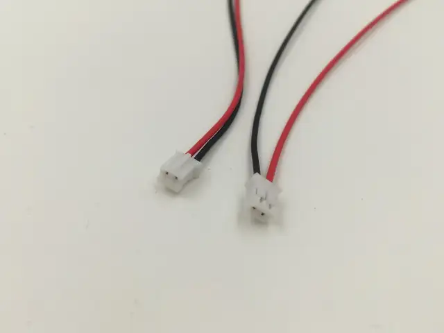

                      Das ist (fast) alles. Rot ist typischerweise der Pluspol. Allerdings solltest du vor dem einstecken deiner battere unbedingt noch überprüfen ob die Polarität des Steckers auch zur Buchse auf dem Battery Shield passt. Ich schreibe das, weil ich mal einen Satz Kabel hatte auf der die Stecker falsch verpolt verkehrtherum aufgesetzt waren. Kein problem wenn man es vorher merkt, eine kleiner spitzer Gegenstand reicht um die weiße Plastikkappe vom Kabel zu lösen um sie danach wieder richtig herum drauf zu klipsen.
                      5a34aa49-a303-4869-a0e3-926c97c2bfd1-image.pngc67cbe79-ef32-4b24-a128-36d7ec7ec969-image.png
                      Sprich wenn du deine Kabel einsteckst sollte der Pluspol von oben gesehen links sein. Verständlich? 😳

                        @OpenSourceNomad Wie definierst Du denn dabei ein Original? Das Instructable-Projekt, oder das Diagramm das Herr Spieß kurz zeigt?
                        Eine volumetrische Kalibrierung strebst Du offenbar nicht an, die ist im "finalen Medium" nicht möglich. Also irgendwas als "gesättigt" annehmen und das als 100% annehmen? 😉 Kann man machen.

                          auf der die Stecker falsch verpolt aufgesetzt waren.
                          falsch gibt es bei diesen Steckern nicht. Das ist nicht genormt. lediglich die Farben wie du schon richtig schreibst

                            Genau so ist es. Was mich interessiert sind allein die Hardfacts. Wenn mein Substrat zu 100% gesättigt ist schlicht Schicht im Schacht - so die Physik... alles andere ist für's Labor 😉
                            Detlev Rackow 1 Reply Last reply Reply Quote 0
                            • Detlev Rackow
                              Detlev Rackow @OpenSourceNomad last edited by Detlev Rackow
                              @OpenSourceNomad Ok, jetzt mache ich's mal ein bischen schwieriger für dich. Hard Facts mit Praxistauglichkeit 🙂
                              Wenn Du bewässern willst, ist nicht die "Voll"-Schwelle interessant. Die interessante Information ist zu wissen, wann der Boden den sogenannten "Welkpunkt" erreicht hat. Das ist das Maß an Austrocknung, bei dem die Wurzeln keine Feuchtigkeit mehr entnehmen können. Bei Sandboden ist dieser Punkt bei etwa 5% volumetrischer Feuchtigkeit erreicht. Diesen Punkt willst Du möglichst dicht erreichen, aber nicht überschreiten. Dann wird gewässert, und das Monitoring beginnt von vorne. Wie willst Du diese Schwelle bei einem Sensor bestimmen der keine verlässliche Steigung und keine bekannten Kalibrierungspunkte hat?
                              OpenSourceNomad 1 Reply Last reply Reply Quote 0

                                      Truebner SMT100, Watermark SS und andere höherwertige Sensoren werden gerade in der Landwirtschaft eingesetzt.
                                      Man kann mit Sensoren basteln und spielen, oder damit regeln. Wenn man damit regeln will, dann braucht man eine Ablesegenauigkeit. Das bietet mir ein Truebner oder Watermark.
