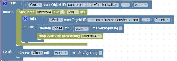

      Ich habe das so gelöst:
      Wenn der Fenstersensor "offen" anzeigt, wird alle 3 Minuten geprüft ob das Fenster immer noch offen ist, falls nicht, geht der Rolladen runter

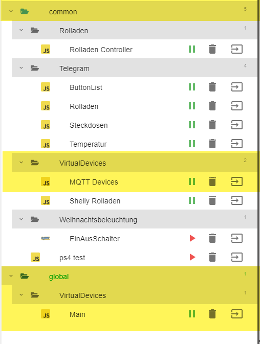

                                          Für Alexa erstellst du dir ein IOT Device und nennst es wie deine Routine.
                                          Denke so kannst du alles umsetzen und hast deinen Schutz
