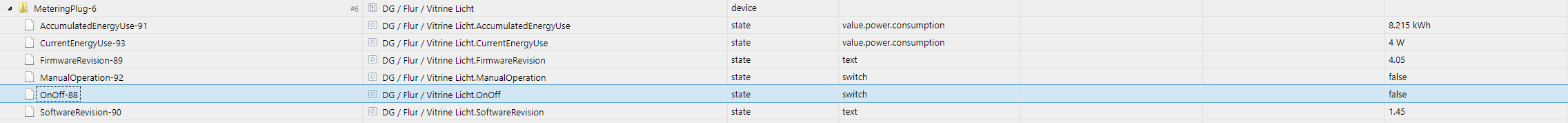

          @Oli nee - das war nix von mir
          einfacher:
          lass mal das hier laufen - es zeigt einfach an, wann es zuletzt geändert wurde - da es bei mir ein dummy ist, steht da immer die selbe zeit dort.
          wir wollen wissen, ob der adapter diesen werte verändert, durch das schreiben des datenpunktes - und wichtig, ob er das macht, wenn das gerät offline ist - also nicht erreichbar - dann könnte ich diesen wert als "online-status-wert" nutzen
          also damit mal schauen wie oft gibt es ein update des adapters auf den datenpunkt und wenn du diese zeit hast, sollte ein cyklus sein), dann mal das gerät abstecken
           schedule(' */10 * * * * *',  function () {
          var ddd=getState("homee.0.MeteringPlug-20.CurrentEnergyUse-190").lc
          log(formatDate((new Date(ddd)), "SS:mm:ss"))
          hier habe ich mal von hand geschalten

              @Oli das ist der output des alten scriptes

                  @Oli ist ein bischen wenig
                  ich hoffe, ich konnte dir erklären um was es geht - dieses bild bringt mir nix - oder hast du noch fragen zu dieser auswertung
                  O 1 Reply Last reply

                    eigentlich weis ich im Moment nicht so richtig was ich auswerten soll
                    das Script schreibt alle 10 Sekunden was ins Log, egal ob ich manuell schalte oder nicht

                      @Oli es geht darum , dass du erkennst, wann sich dieser wert ändert - nicht wann ich etwas ins log schreibe - der dp ist ja der wert in Watt und den bekommt der adapter von der steckdose - die uhrzeit im log, zeigt uns, wann das das letzte mal war
                      der adapter bekommt ja alle x sekunden/minuten diesen watt wert - du kannst dann im log sehen, wie und wann er diese wattzahl bekommt und schreibt
                      was aber wirklich interessant ist, was passiert, wenn diese steckdose nicht mehr am netz hängt - richtig offline ist - nicht mehr am stromnetz - ein simulierter ausfall - und da wäre interessant, ob dann die wattzahl noch geschrieben wird - das siehst du dann im log - wenn wir glück haben, wird nichts mehr geschrieben und es steht immer die selbe zeit über mehrere minuten im log

                        also, wenn ich dich richtig verstanden habe, soll ich jetzt die Lampe einschalten und danach den Stecker ziehen?
                        Oliver
