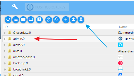

    • zuerst export
      -roter pfeil auswählen - dann blauen pfeil

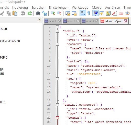

    anschliessend ( ich nehme dazu notepad++) die datei öffnen, die eben runtergeladen wurde

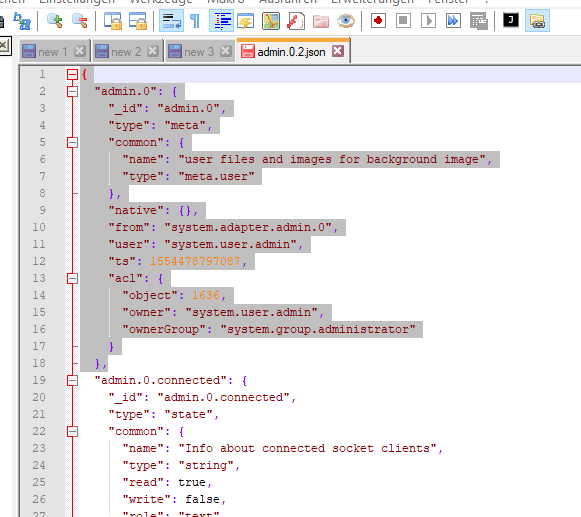

    darin den ersten punkt löschen ist markiert im nächsten bild

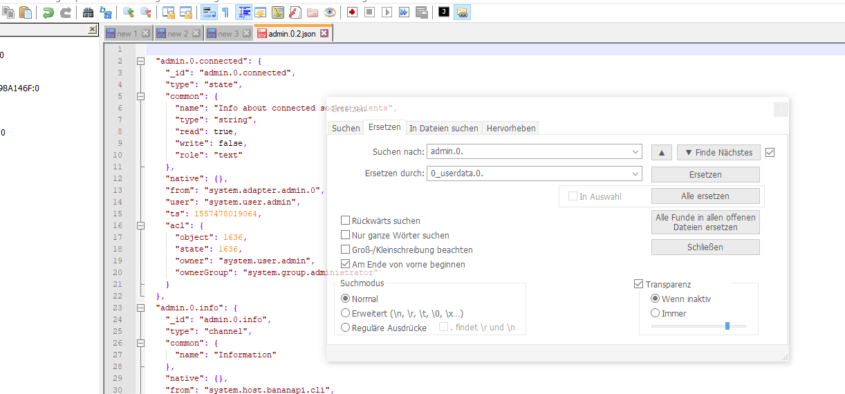

    dann ersetzen von
    datei unter anderen namen speichern und diese datei wieder importieren (am besten du machst den object-tab wieder neu auf, so dass nichts auf der rechten seite markiert ist)

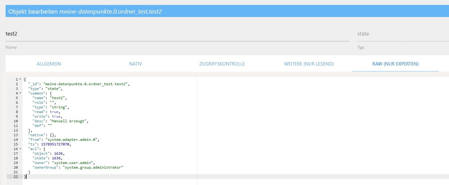

            Ich habe gerade zum Test bei Testdatenpunkten unter RAW bei ID den Pfad angepasst. Dann wird der Datenpunkt in den Ordner kopiert. Ob das allerdings eine saubere Sache ist weiß ich nicht 😲
