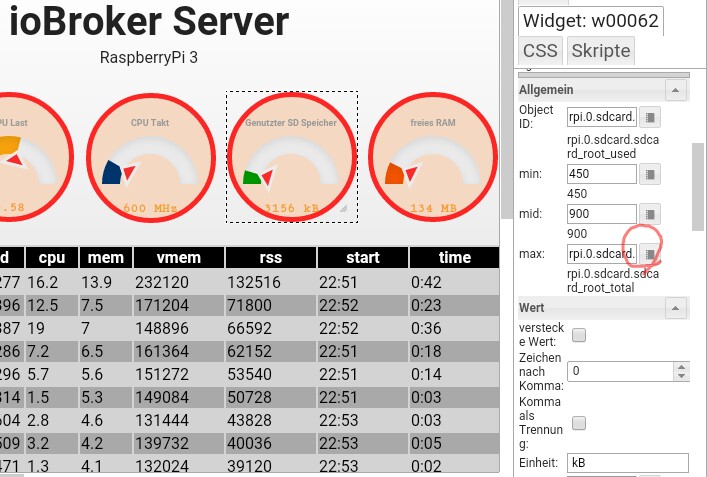

          Statt der min, mid und max Werte kann man auch einen Datenpunkt auswählen, indem man auf das Selector klickt
