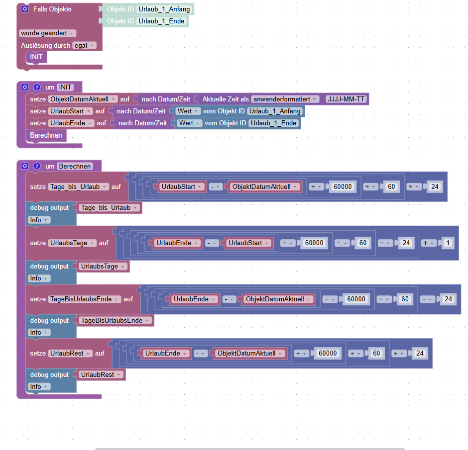

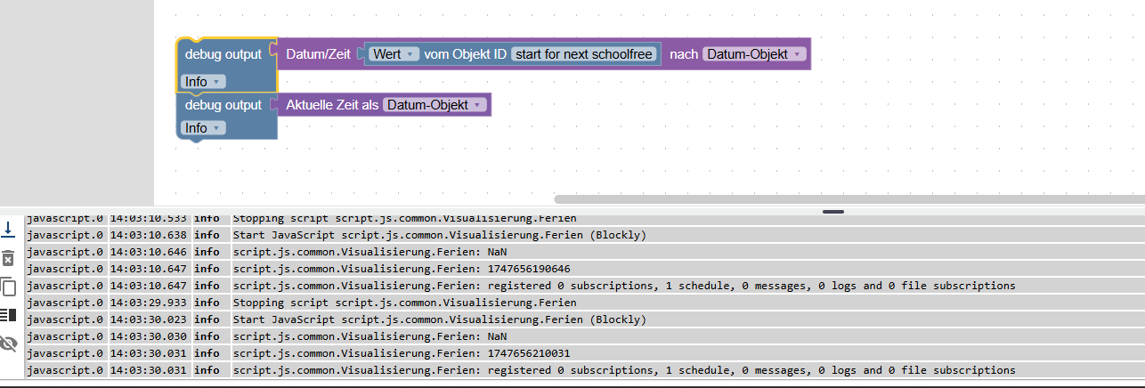

            @haus-automatisierung Ich glaube an genau dem Prinzip scheitere ich auch gerade:
            Die Kinder wollen auf unserer VIS angezeigt haben, wie viele Tage es noch bis zum Beginn der nächsten Ferien sind.
            Der schoolfree-adapter liefert mit den Datenpunkt:
            Möchte ich den jetzt ins Datum-Objekt-Format bringen um dann später weiter rechnen zu können, dann bekomme ich keinen Wert:
            Wo ist denn mein Denkfehler?
            Danke für die Hilfe.
            rantanplanR CodierknechtC 2 Antworten Letzte Antwort

              @martin_olw Hallo
              Hier mal ein Teil aus meinem Urlaubs-Script.
              Hier der Import:

              Wie schon gesagt ist das ein Auszug aus einem größeren Script.
              Sollte aber funktionieren.
              Datenpunkte Urlaub_1_Anfang und Urlaub_1_Ende müsstest Du vorher anlegen.
              Ich hoffe es hilft Dir etwas weiter.
                CodierknechtC Offline
                Codierknecht
                #92
                @martin_olw sagte in Zeitdifferenz berechnen:
                Welchen Typ hat der DP?
                Wenn das ein String ist und das Datum dort lediglich als Text in deutscher Formatierung eingetragen ist, muss das vorher konvertiert werden.
                Edit
                Alternativ kann man auch eine Liste verwenden, um das zu konvertieren. Ist letztlich Geschmackssache.

                  martin_olw
                  #93
                  @codierknecht Super! Danke dir. Der DP war vom Typ String. Dank deiner Konvertierung passt es jetzt. Die Kinder sind zufrieden. ;-)

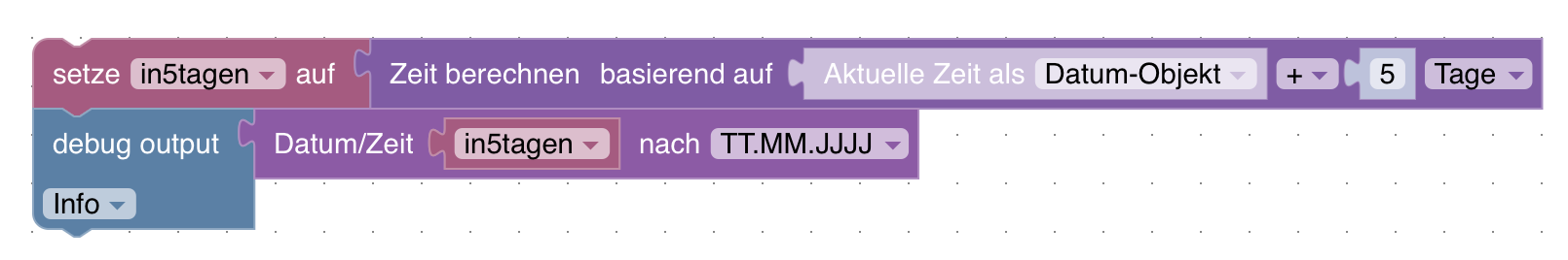

                                          @exmerci So wie beschrieben.

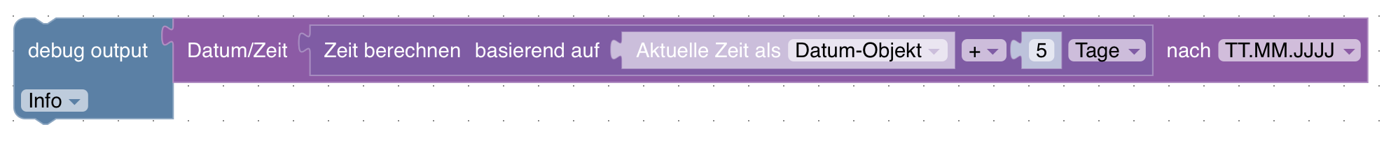

                                          Oder von mir aus auch in einer Zeile
