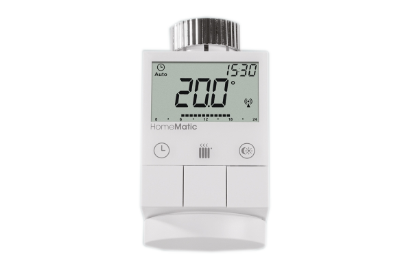

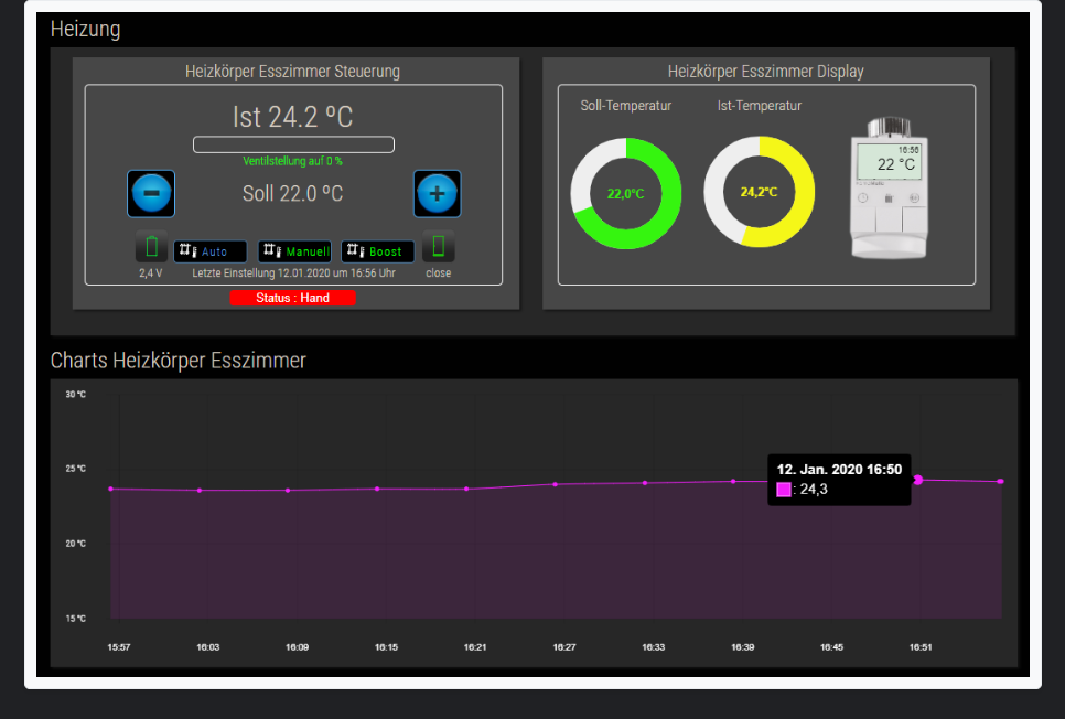

                                        gibt es hierzu auch das Bild von dem Homematic Regler?

                                          #1347
                                          @RISSN sagte in VIS von Sigi234:
