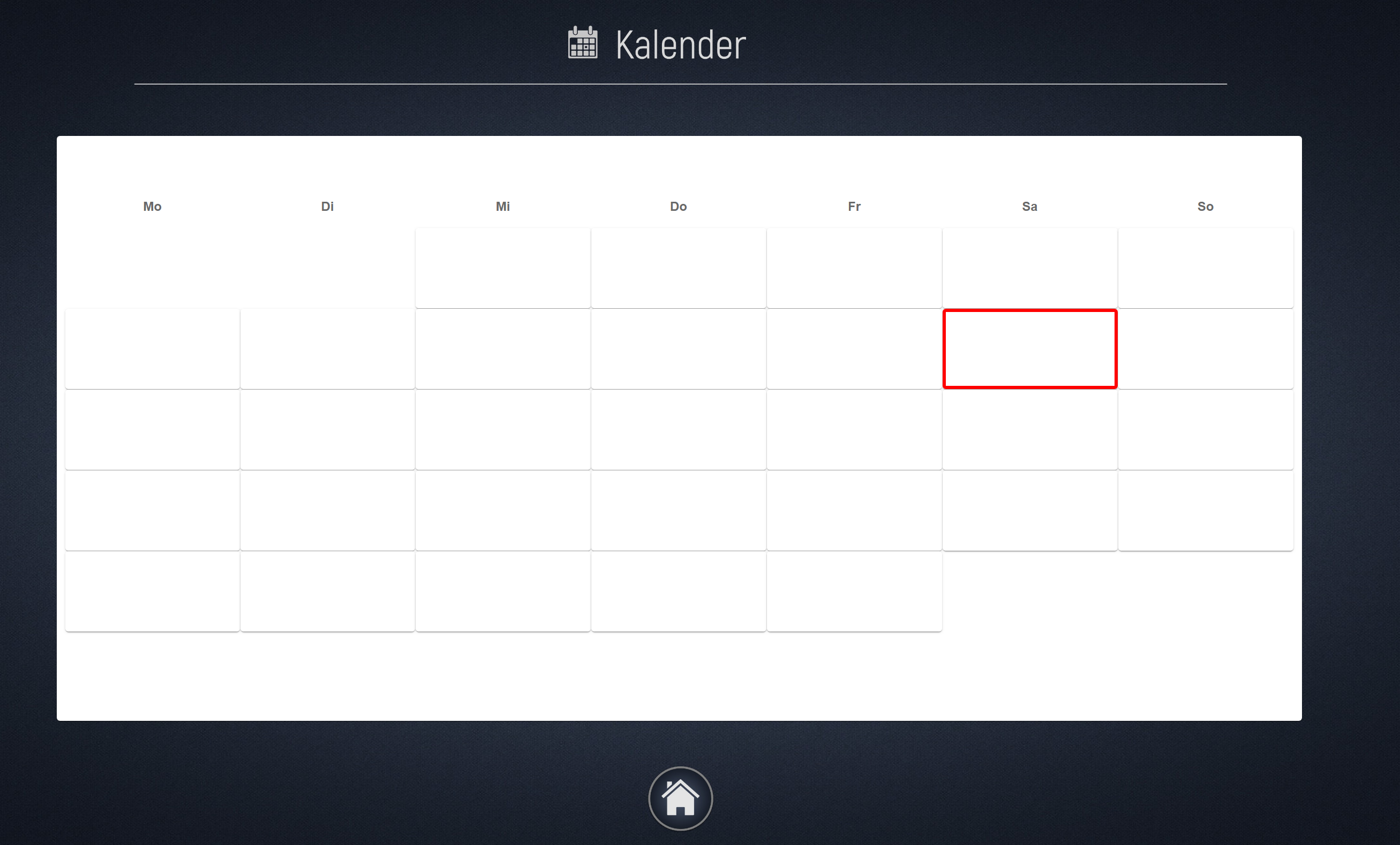

            @J-A-R-V-I-S Danke!
            • im Edit-Modus bekomme ich immerhin die Termine schon angezeigt, aber das Datum und auch die Schalter zum Wechseln des Monats erscheinen komischerweise noch nicht
            • im Real-Modus dann fehlen auch die Termine noch
            • verwende die Version aus dem Github
            J.A.R.V.I.S.J 1 Reply Last reply
            • BostilB Bostil
              @J-A-R-V-I-S Danke!

              @Bostil hast du die von der Hauptseitegeladen oder aus dem Development Branch?
              @Bostil sagte in Test Adapter Calendar v0.2.x:
              Bin wahrscheinlich kein Maßstab, aber hier bin ich hängen geblieben:
              Die Anleitung soll ja für jeden nutzbar sein, da geht es nicht um Maßstäbe. Ich möchte ja auch, dass nicht so technikversierte den Adapter nutzen können.
              BostilB 1 Reply Last reply

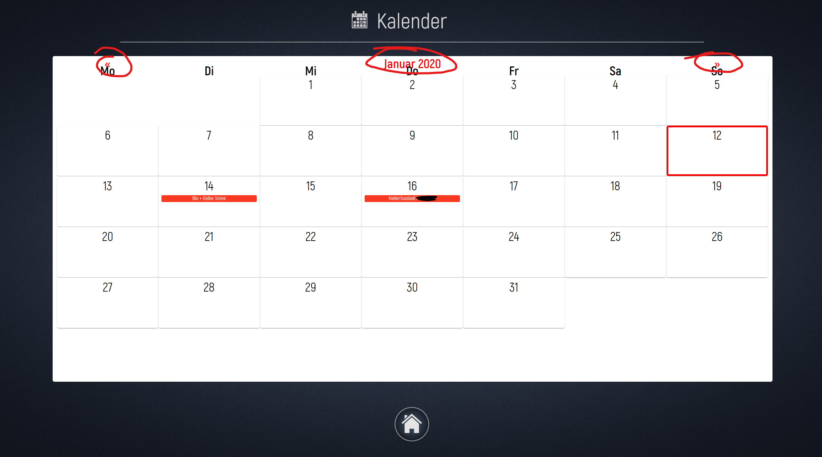

                      Also das Teil ist einfach genial und nicht zu vergleichen mit der "Frickellösung" des Google-Calendars via HTML-Iframe!
                      • habe noch eine kleine Ungenauigkeit beim Monatsnamen + Buttons, die sich mit der Tabelle überschneiden
                      • dies kann aber gut an meiner Schriftart (Akrobat) + Größe liegen
                      • ansonsten wirklich top und sehr schön anzusehen!!! - super Arbeit @J-A-R-V-I-S

                        @Bostil der Header sollte sich eigentlich nicht ineinander verschieben, das hatte @sigi234 aber auch schon. Ich kann es bei mir leider nicht nachstellen.
                        Okay, konnte es doch nachstellen. Das ist aber nur in Chrome so. in Firefox sieht er normal aus. Werde ich mir anschauen.
                        1 Reply Last reply

                          @Bostil @sigi234 der Fehler mit dem Header ist behoben. Werde ihn in der nächsten Version verteilen.
                          Oder ihr ladet den Fix aus dem Development Branch herunter.
