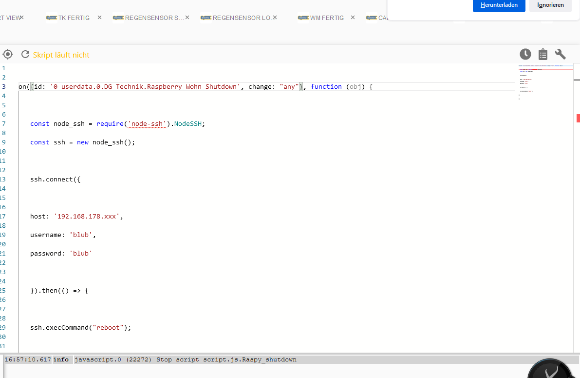

          7.1.2020, 22:23:57.313 [info ]: javascript.0 (27342) Stop script script.js.common.Shutdown_SmartMirror
          7.1.2020, 22:23:57.426 [info ]: javascript.0 (27342) Start javascript script.js.common.Shutdown_SmartMirror
          7.1.2020, 22:23:57.430 [error]: javascript.0 (27342) script.js.common.Shutdown_SmartMirror compile failed:
          at script.js.common.Shutdown_SmartMirror:2
          7.1.2020, 22:24:35.603 [info ]: javascript.0 (27342) Stop script script.js.common.Shutdown_SmartMirror
          7.1.2020, 22:24:35.716 [info ]: javascript.0 (27342) Start javascript script.js.common.Shutdown_SmartMirror
          7.1.2020, 22:24:35.720 [error]: javascript.0 (27342) script.js.common.Shutdown_SmartMirror compile failed:
          Ist das log
          on({id:'javascript.0.EigeneDatenpunkte.Shutdown_Smart_Mirror', change: 'gt'}, function() {
          console.debug('Datenpunkt Änderung erkannt') let ssh = new node_ssh();
          ssh.connect({ host: '192.168.178.83',
          username: 'pi',
          password: 'Testpasswort'}).then(()=> {
          ssh.execCommand("nohup shutdown -h 1");
          Ist das Skript.
          Seit dem ersten AUsführversuch hängt sich der Pi ständig auf und ich kann mich garnicht mehr mit ihm verbinden. weiß nicht was dieser befehl geschossen hat.
          für shutdown braucht man aber su rechte sagt zumindest ssh
          AsgothianA 1 Reply Last reply

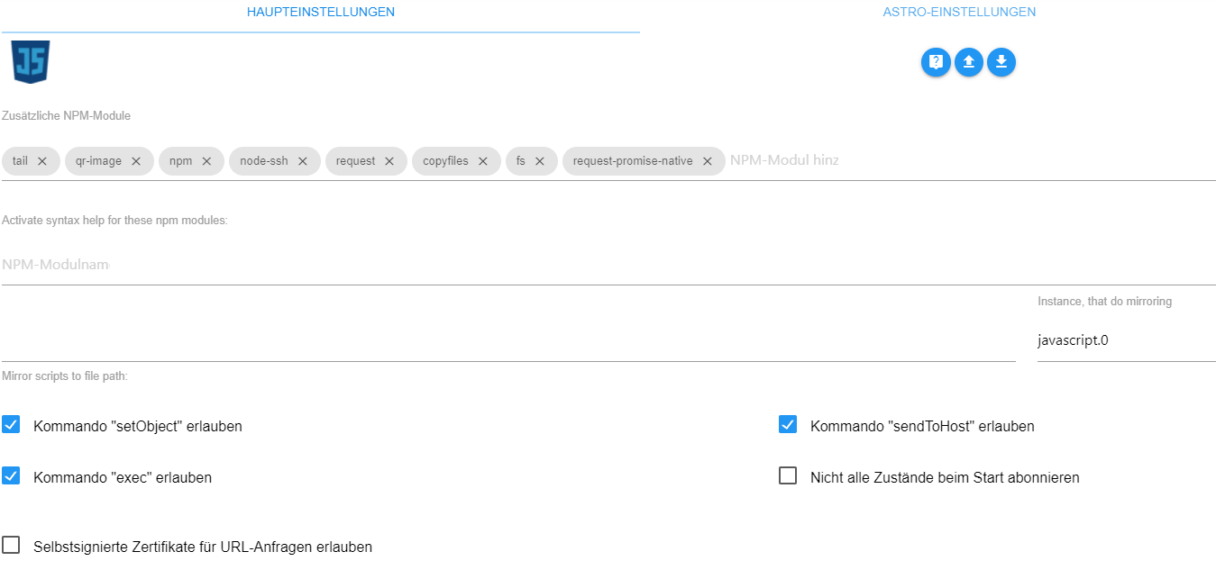

                          ich habe mir dieses Thema durchgelesen, hatte aber immer wieder Errors im Log. Habe nun das Script ein wenig angepasst. Bei mir wird beim Einschalten des TV ein Raspberry Pi gestartet, der an einer schaltbaren HomativIP-Steckdose hängt. Der PI fährt dann hoch und startet Hyperion zum Steuern des LED-Stripes als Ambilight. Funktioniert. Beim Ausschalten des TV wollte ich dem Raspberry nicht hart die Spannung wegschalten. Daher fahre ich ihn mit dem Script herunter und schalte dann nach 30 Sekunden auch die Steckdose wieder aus. Anbei mein Script:
                          on({id: 'harmony.0.Harmony_Hub.activities.currentStatus', change: "any"}, function (obj) {
                           var value = obj.state.val;
                           if (getState("harmony.0.Harmony_Hub.activities.currentStatus").val == 1) {
                             setState("hm-rpc.2.00021BE9959B0E.3.STATE"/*HMIP-PS 00021BE9959B0E:3 Weihnachtsbaum WoZi.STATE*/, true);
                           console.log('Hyperion wird gestartet');
                           else if (getState("harmony.0.Harmony_Hub.activities.currentStatus").val == 0) {
                           // SSH fährt Raspberry PI herunter
                             console.log('Hyperion wird heruntergefahren');
                             const node_ssh = require('node-ssh').NodeSSH;
                             const ssh = new node_ssh();
                             ssh.connect({
                             host: '192.168.1.85',
                             username: 'xxxx',
                             password: 'xxxxx'
                             }).then(() => {
                             ssh.execCommand("sudo shutdown -h now");
                             wait(30000);
                             setState("hm-rpc.2.00021BE9959B0E.3.STATE"/*HMIP-PS 00021BE9959B0E:3 Weihnachtsbaum WoZi.STATE*/, false);
                          Nicht wundern, die Steckdose war ursprünglich für das Zu- und Abschalten der Weihnachtsbaumbeleuchtung in Verwendung.

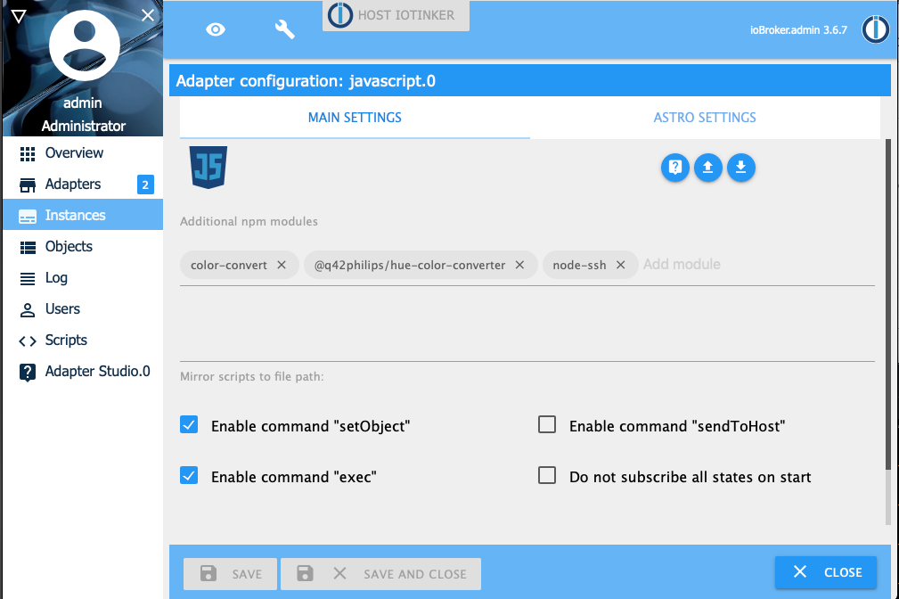

                              Hallo, @saeft_2003,
                              ja, habe eine komplette Neuinstallation gemacht. Hatte immer gyp-Warnungen im Log. Nach dem ich das Script umgestellt habe, läuft es und ich habe auch keine Fehler mehr. Hatte auch simple-ssh. Das hat bei mir Fehler gebracht.
                              Hier meine Einstellungen zum js-Adapter:
                              https://schlepper-petersdorf.jimdofree.com/

                                  @basti97
                                  bei mir läuft dieses Script
                                  on({id: '0_userdata.0.CCU.Reboot', change: "any"}, function (obj) {
                                     ssh.connect({
                                     host: '192.168.178.xxx',
                                     username: 'blub',
                                     password: 'blub'
                                     }).then(() => {
                                     ssh.execCommand("reboot");
                                  Basti97B 1 Reply Last reply
                                  • falke69F falke69

                                      kann mir jemand Helfen ? Ich habe nun schon 2 Tage damit verbracht das Script zum laufen zu bringen.
                                      Wenn ich das Script in Java einfüge ist mir aufgefallen, dass gesagt wird :node-ssh ist nicht zu finden.
                                      Habe es im den Einstelllungen aber eingetragen.
                                      habe alles versucht shutdown und zum test auch mal reeboot usw.
                                      Möchte meinen Raspberry im Wohnzimmer runterfahren.
                                      Iobroker läuft auf einem anderm Raspberry
                                      falke69F 1 Reply Last reply

                                        #45
                                        @padi0-000
                                        Das einzigste, was mir in den Sinn kommt, wäre mal die javascript Instanz neu zu starten, falls Du das noch nicht getan hast.
                                        Ich habe aktuell die v6.0.0 und das Script läuft wie am ersten Tag.
                                        P 1 Reply Last reply

                                          #46
                                          @falke69
                                          mit dem update und neustart auf v6.0.0 läuft alles.
                                          1 Reply Last reply
