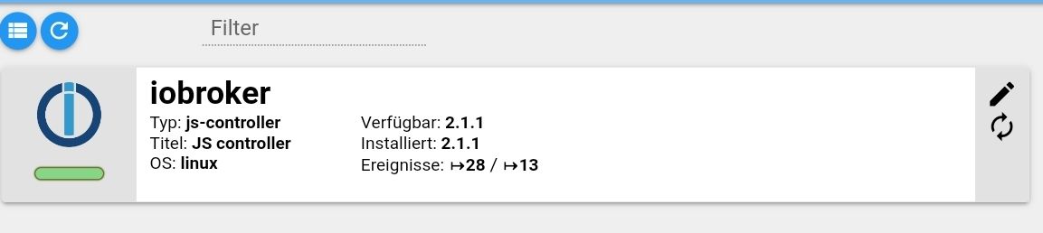

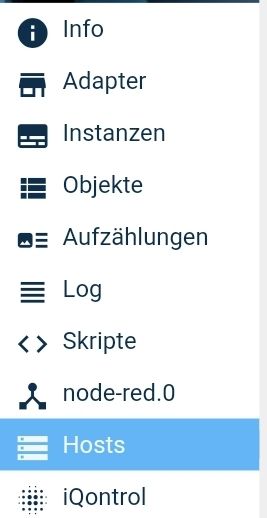

        @derrapf sagte in Alexa2 lässt sich nicht updaten:
        Ausserdem ist der größer als 2.0. Der Admin-Adapter ist doch der js-controller, oder?
        ähm, nö...
        klick mal auf Host
        dann kommt der js-controller
        Und Anleitungen zum js-controller Update findest Du hier im Forum.

              derrapf
              @crunchip
              Tatsächlich.
              Den Update auf Node10 hab ich mir gespart.
              Der Upgrade auf den neuen js controllr ging tatsächlich ohne Fehler durch. Bis jetzt läuft der io-broker unauffällig.
              Das war bisher einer der wenigen Upgrades die problemlos durch liefen. Kompliment an die Macher.
