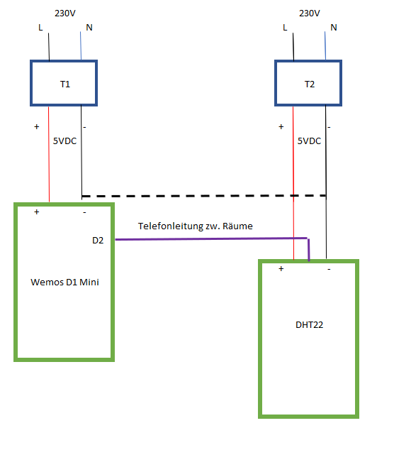

    Ausgangssituation:
    Verteiler: Wemos D1 Mini
    Kinderzimmer: Aufputzdose mit DHT22 (AM2302), PIR, Lautstärke Sensor KY-038
    Habe ein Telefon-Kabel zwischen Verteiler und Kinderzimmer gezogen. Habe alle Geräte ans Kabel und die andere Seite an dem Wemos angeschlossen. Um 2 Drähte zu sparen, dachte ich mir, dass ich im Kinderzimmer einen 5VDC Trafo (AZDelivery 220V zu 5V ) installiere und damit die Geräte Versorge.
    Leider bekomme ich jetzt am Wemos keine Signale. Wenn ich die + und - Minus vom Wemos ins Kinderzimmer schicke funktioniert es.
    Verträgt der Wemos keine Fremdspannung? Was mache, wenn ich mehrere Leitungen habe? Kann der Wemos soviel Spannung aufbringen?

      @Johannes-Bauerstatter Kann man dazu mal ein richtiges Anschlussschema sehen? Kann mir ehrlich gesagt gerade nicht ganz vorstellen wie du das gelöst hast.
      Wenn ich es richtig verstehe, hast du einmal eine 5V Stromversorgung am Wemos, vermutlich über USB und eine im Kinderzimmer für deine Bauteile dort.
      Dein Problem wird schätzungsweise der Masseausgleich sein. Probiere mal die Masse von deinem Trafo im Kinderzimmer und GND am Wemos miteinander zu verbinden. Wirklich nur die Masse damit beides auf dem gleichen Potential sind. Bevor du das alles zusammensteckst könntest du noch einmal mit dem Multimeter den Spannungsunterschied zwischen beiden Massen messen. Dieser sollte nicht unendlich hoch sein. Alternativ könntest du beide Geräte, sofern sie Sauber sind, an PE Erden.
      Aber auch hier gilt Vorsicht. Das sind lediglich Optionen, auf der einen Seite hantierst du mit 230V da wäre ich immer etwas vorsichtig.

        @Kugelkopf
        Anbei eine grobe Skizze:
        Deine Idee wäre jetzt die strichpunktierte Leitung anzuschliessen, damit es ein gemeinsames Potential gibt? Oder sollte der Minus auf der DHT22 Seite mit dem GND vom Wemos verbunden werden?
        Zwecks 230V kein Problem da ich gelernter Elektriker (leider im Hochspannungsbereich) bin. 😳

          @Johannes-Bauerstatter sagte in Wemos D1 mini + Esphome + Fremdspannung?:
          Da ist man mit 5V unterfordert 😁
          Genauso musst du es anschließen. Dein Problem ist einfach, dass du quasi keinen "Bezugspunkt" zum Signal des DHTs hast.
          Du kannst auch nicht einfach Strom aus der Phase ziehen ohne ein anderes Potenzial (N/PE) zu haben ;)

            Die gestrichelte Linie ist die Masseverbindung zwischen ESP und Sensor und ist zwingend erforderlich.
            Aus deiner Skizze geht nicht hervor, wo am esp du die Spannung angelegt hast: USB oder Pins?

              @stimezo Der Wemos ist über die Pins gespeist.
              Vielen Dank für Ihre Hilfe. Durch das Verbinden des Minus der beiden Trafo´s funktioniert es.
