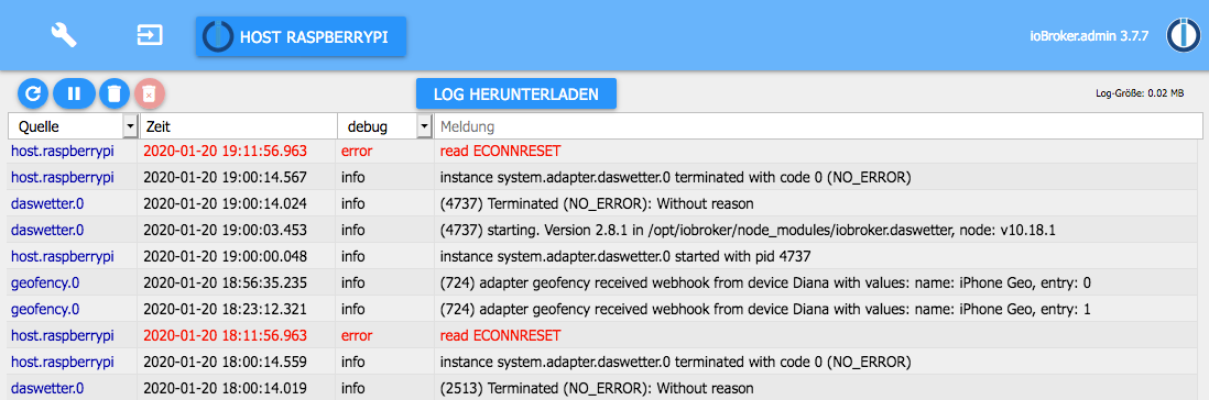

                Ich habe nach wie vor das gleiche Problem - komisch, daß es immer zur "gleichen Zeit" passert - immer um 11 Minuten nach
