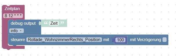

    Kürzlich habe ich meine ersten Blockly-Skripte zusammen geklickt. Leider scheint momentan meine Z-Wave Steuerung nicht mehr zu klappen. Testweise habe ich diese Regel angelegt:
    Als JS:
    schedule("8 12 * * *", function () {
      console.log('Zeit');
      setState("zwave.0.NODE5.SWITCH_MULTILEVEL.Level_1"/*Rollade_WohnzimmerRechts_Position*/, 100);
    Das Objekt aus RAW: zwave.0.NODE5.SWITCH_MULTILEVEL.Level_1
    Ich verstehe momentan nicht mehr wieso das Objekt nicht geändert wird.... Meine Suchen haben auch keine Ergebnisse geliefert. Ich habe oftmals gelesen dass die ID nicht übereinstimmen würde - stimmt aber mMn. Skripte sind auch in eigenen Ordnern...
    Über das VIS kann ich die Werte ändern.... Alle Wertsetzungen sind auch vom Typ Integer. Kann ja nicht so schwer sein :)
    Lieben Dank vorab!!!

                Im Debug-Modus sagt die Konsole mir auch, dass der Wert geändert werden würde.
                  M0nk3y
                  Neue Erkenntnis: Ist wohl doch kein Blockly-Problem: Ich kann die Rollade per VIS runterfahren (und wohl doch auch per Blockly - also Werte von extern <= aktuellem Objektwert) aber nicht rauf (also die Zahl vergrößern). Also liegt das Problem woanders... Manuell kann ich sie bspw. von 70 auf 90 setzen
