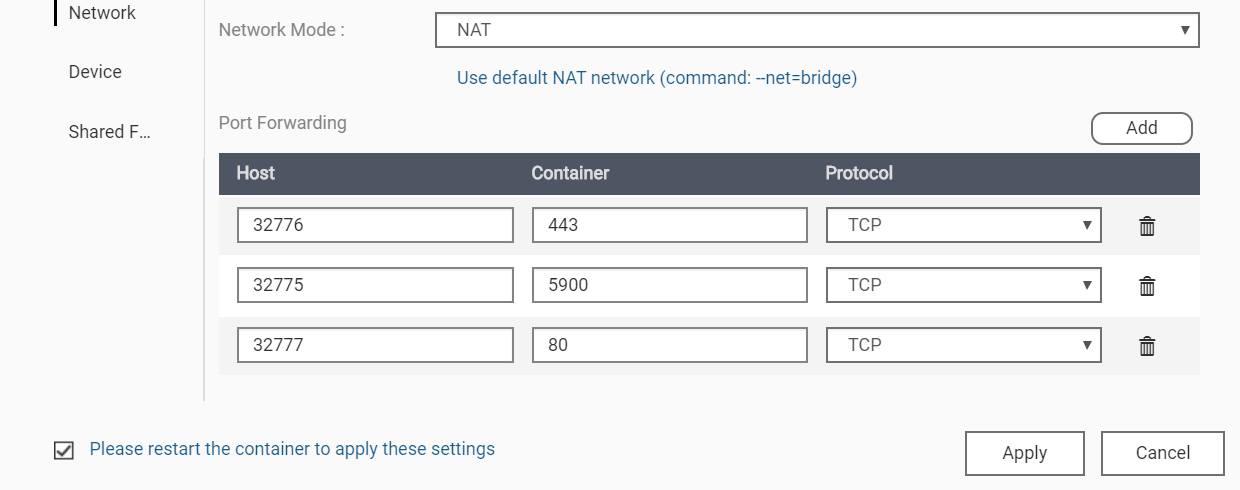

      @weinhorn Hier weitere Angaben zum Phoscon und iobroker:
      Beides läuft als Container auf meinem Qnap. Phoscon ist über den Port 32777 erreichbar, iobroker über Port 32790. Alle Sensoren wurden ohne Probleme in Phoscon registriert. Api Key in iobroker wurde ebenfalls ohne Probleme erstellt, ich habe dort vorher die IP von meinem NAS-Gerät und den Port 32777 eingetragen.

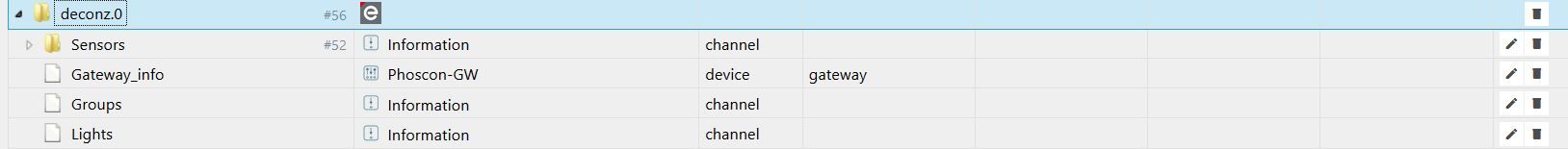

                    @Glasfaser Habe ich gemacht, die Instanz gestoppt, alle Objekte des deconz.0 gelöscht. die Instanz neu gestartet, immer noch wie vorher :(
                    • W weinhorn

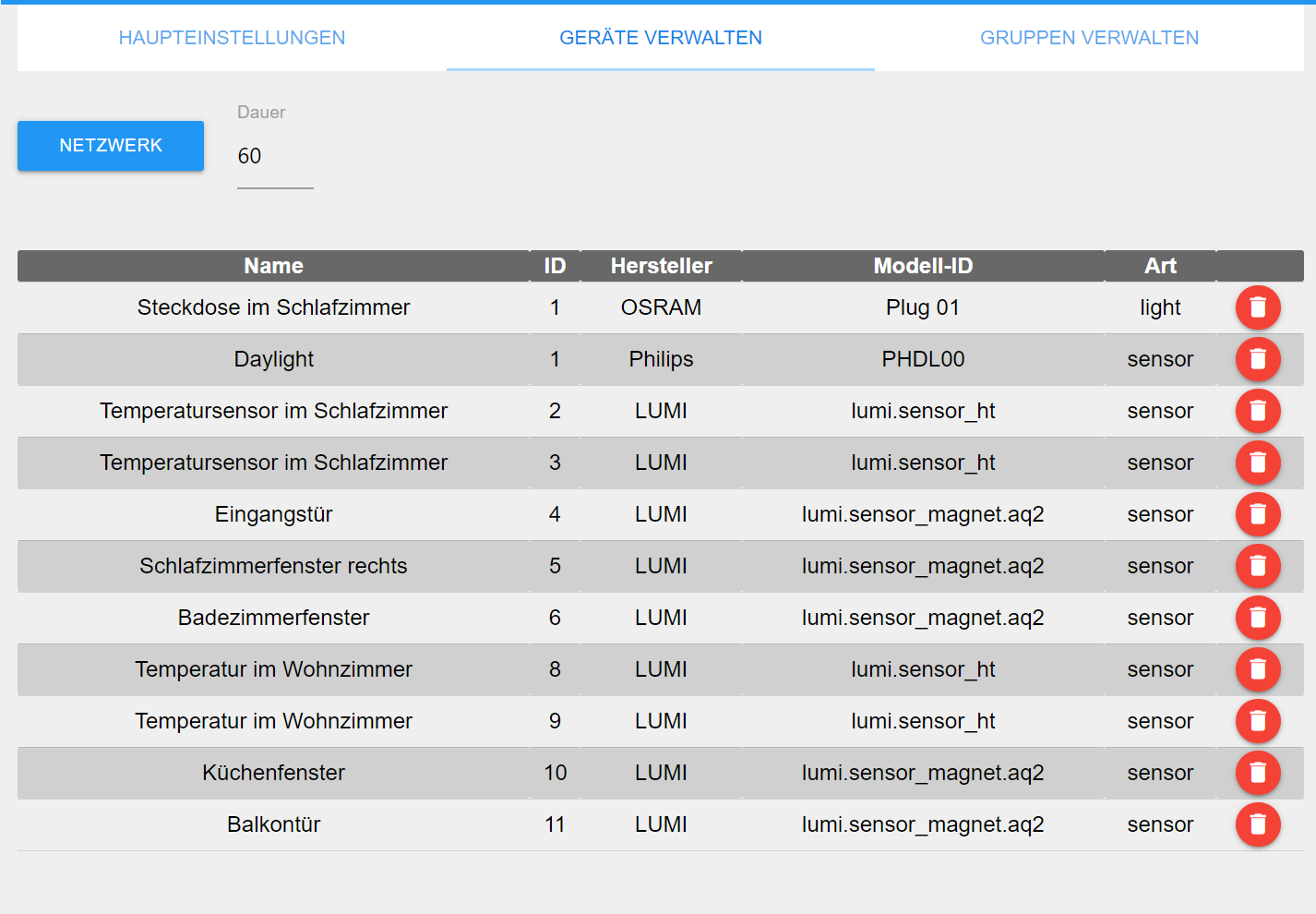

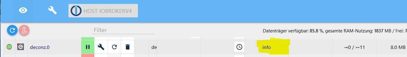

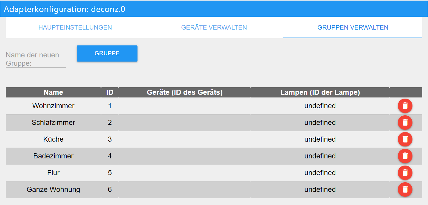

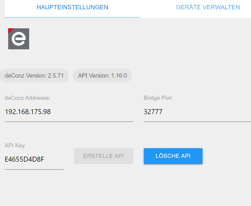

                      @weinhorn
                      Zeige mal bitte alle drei Seiten von der Adapterkonfiguration: deconz.0 als Screenshot.
                      und ab wann kommt der Error im LOG !?
                      Welche Adapter Version hast du ?

                          weinhorn
                          @Glasfaser Adapter-Version ist 2.5.71

                                  W Offline
                                  weinhorn
                                  @Jey-Cee Ich habe mir die Portweiterleitung im Container angeschaut: Der Port, den ich zuerst genommen habe leitete zum Port 80. Ich habe jetzt den Port 32776 genommen, der zum Port 443 führt, und seit dem ist es GRÜN, jetzt schon seit 5 Minuten:

                                      W Offline
                                      weinhorn
                                      @Jey-Cee Ich wollte keine schlaflose Nacht haben, also bin ich an der Sache dran geblieben. Du hast vermutlich Recht, deConz im Container laufen lassen ist eine heikle Sache. Ich habe deConz auf meiner bereits existierender VM installiert und mit iobroker verbunden, es läuft diesmal wirklich, der API-Key wurde sofort erstellt, es ist dauerhaft grün, und im Log sieht es sauber aus.
                                      • W Offline
                                        W Offline
                                        weinhorn
                                        Mittlerweile laufen deConz und iobroker doch beide im Docker ohne Probleme! Ich habe beide Container neu installiert, beide im Bridge-Modus.
