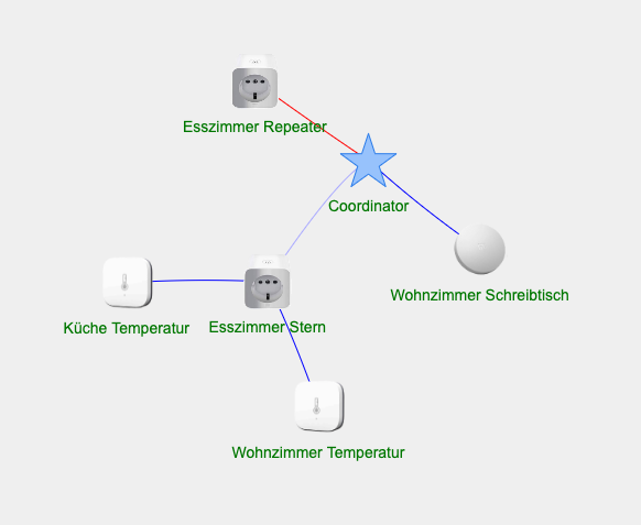

    Danach habe ich noch zwei Temperatursensoren an dem „Esszimmer Stern“ Plug angelernt, was auch wunderbar funktioniert hat:
    Nun wollte dachte ich, dass wenn ich den „Esszimmer Stern“ Plug entferne, sich die Geräte den nächsten Router suchen, aber die beiden Temperatursensoren bleiben offline, egal wie oft ich den Zigbee-Adapter Neustarte:

        @Tobi81 sagte in Zigbee Probleme mit Repeatern und neuen Routen:
        Was kann ich noch machen?
        Ich hab schon gute Linuxkenntnisse und bin für jede Schandtat bereit.
        Jemand eine Idee?
        1. Die Tasten an den Sensoren drücken, damit sie neue Werte liefern. (kurz, du willst sie nicht zurück setzen)
        2. Abwarten, Tee trinken.
        3. Rinse-Repeat.
        Das Netz muss sich neu organisieren, und sollte das auch tun, wenn du ihm Zeit gibst. Das Neu starten des Adapters führt NICHT dazu das sich das Netz neu organisiert. Der einzige Weg wie du das beschleunigen kannst ist dadurch das du dafür sorgst das die Sensoren Werte liefern. Deswegen das taste drücken
        A.

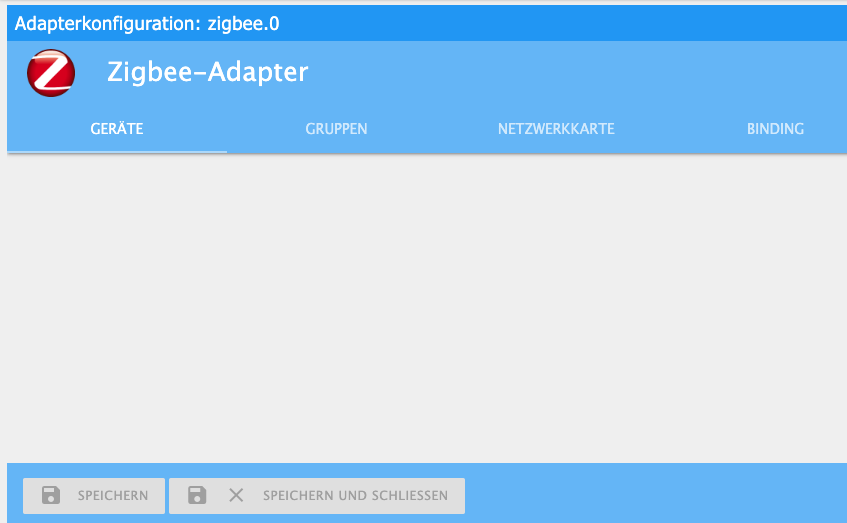

            Ich habe versucht Zigbee (sauber) zu deinstallieren, um die neue Herdsmen Version neu zu installieren.
            Dazu habe ich habe den Zigbee-Adapter in Version 0.11.5 lauffähig auf meinem System gehabt. Dort habe ich alle Zigbee-Devices im Adapter gelöscht und dann komplett alles was ich gefunden habe, von ioBroker gelöscht:
            • Alle noch vorhandenen Objekte unter zigbee.0.*
            • Das Verzeichnis: /opt/iobroker/iobroker-data/zigbee_0/
            • Den alten 0.11.5 Adapter
            Danach habe ich Herdsmen von https://github.com/ioBroker/ioBroker.zigbee/tarball/herdsman installiert (1.0.0-b), danach (Security)-Einstellungen im Adapter vorgenommen habe und dann einen im Adapter einen Plug angelernt habe. Als danach die Geräte Seite immer noch weiß war, bin ich schlafen gegangen:

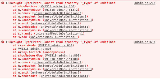

            Heute Morgen war die Seite immer noch weiß und über die Browser Devtools habe ich folgendes gesehen:

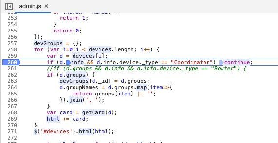

            Darauf habe ich das Script mit einem Breakpoint angehalten:

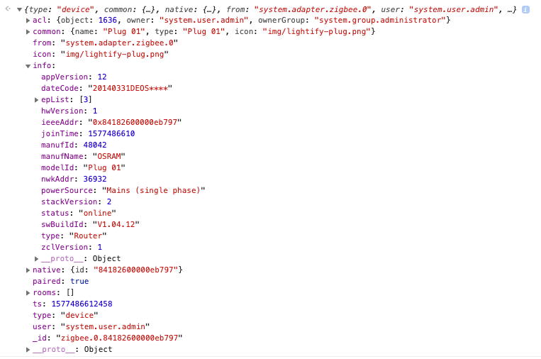

            Und das Objekt ausgegeben:
            Hilft das ein bisschen den Fehler zu finden?

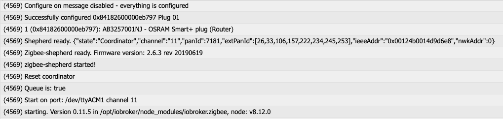

            In der ioBroker Logdatei seiht alles gut aus:

                              Arteck hat mir super geholfen. Danke noch einmal.
                              Problem war leider auf meiner Seite. Ich hatte eine Multihost installation und Zigbee läuft auf dem zweiten Host. Den Adapter hab ich immer auf dem ersten Host installiert und nicht gemerkt, dass auf dem zweiten Host noch eine veraltete Zigbeeinstallation war.
                              Lesson learned: Adapter wirklich nur auf dem Host installieren auf denen man sie braucht um den Überblick nicht zu verlieren.
