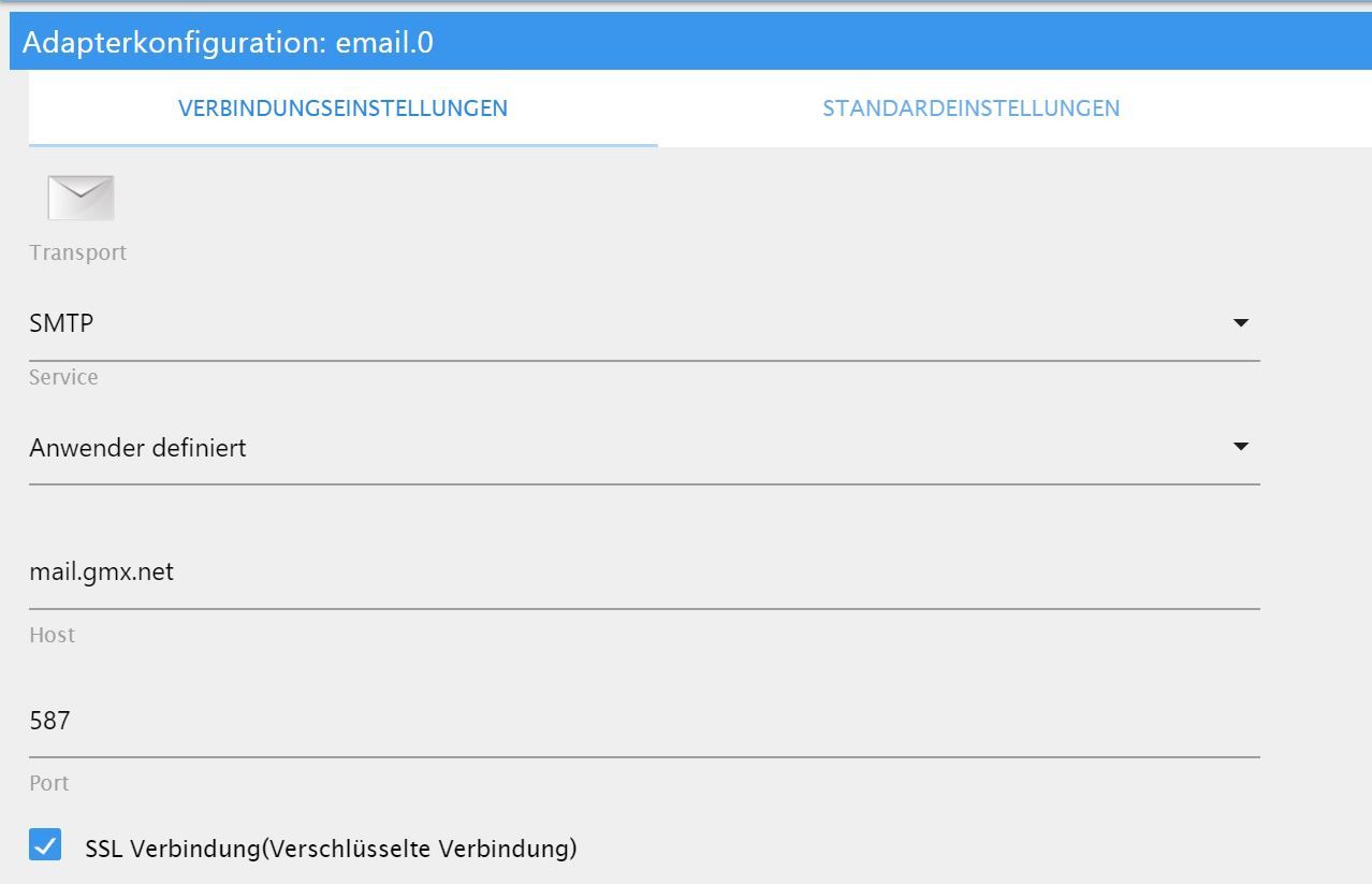

          meine Einstellung:
          LOG sagt: (10748) Error {"code":"EPROTOCOL","response":"+OK POP server ready H migmx120 0M8FiA-1jg2nd0QpG-00wGzX","command":"CONN"}

            meine Einstellung:

            @DGR du musst auch die SMTP Daten nutzen.
              DGR
              Hatte ich auch schon getestet:
              LOG: (10104) Error {"code":"ESOCKET","command":"CONN"}

                @DGR versuch mal Port 465. Und es muss natürlich die Funktion auch in deinem Konto aktiviert werden.
                  DGR
                  Suuuuuper !! Hat geklappt ! Wo hast du die Info gefunden ? Habe ich bei meiner Suche offenbar übersehen.

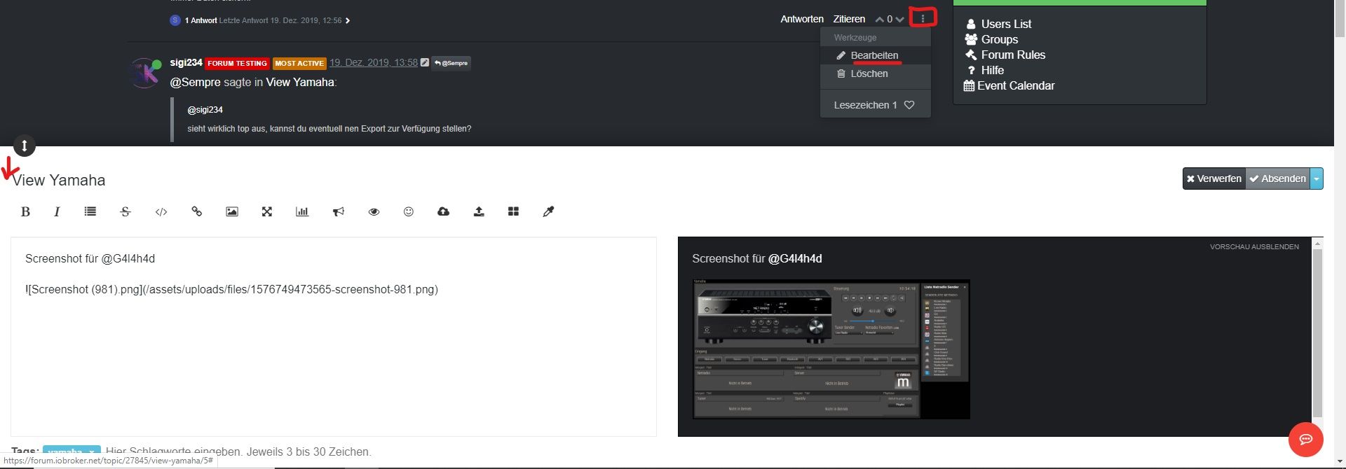

                          @DGR sagte in e-Mail mit GMX:
                          "[gelöst]"Hallo,
                          Falsch, im TITEL auf [gelöst] setzten!
                            "[gelöst]"Hallo,
