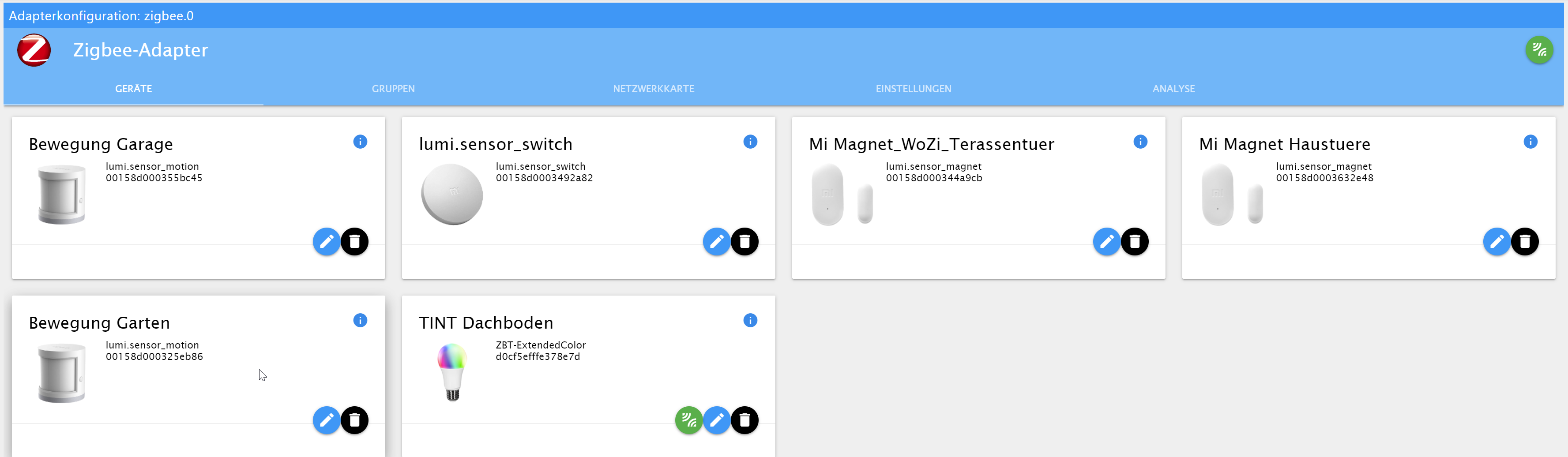

    ich habe Anfang Dezember zwei Starterkits von XIAOMI gekauft.
    Vom ersten Paket konnte ich den Taster, die Türsensoren und zwei Bewegungsmelder problemlos mit dem Zigbee Adapter einlernen.
    Dann habe ich noch 3 TINT LEDs angelernt die auf super funktionieren.
    Jetzt wollte ich das Zweite Paket auch mal pairen, aber ich kann keinen Sensor mehr hinzufügen. Die werden trotz drücken des Pairingknopfes nicht mehr erkennt (habs bestimmt 50 mal ausprobiert).
    Dann habe ich meine Tint leuchten wieder entfernt und noch mal probiert. Den IOBROKER habe ich neu gestartet, eine zusätzlichen Zigbee Instanz installiert....das alles hilft nicht.
    Die bestehenden Sensoren funktionieren weiterhin, und TINT LEDs kann ich auch hinzufügen.
    Was mich irgendwie wundert, bei allen Tinte Lampen bleibt ein Paairing Symbol bestehen. Nach allem was ich verstanden habe, kann ich dann neue Geräte auch an den Lampen pairen statt am USB Stick ?
    Ich steh echt auf dem Schlauch..... hat jemand eine Idee woran es liegen kann ?

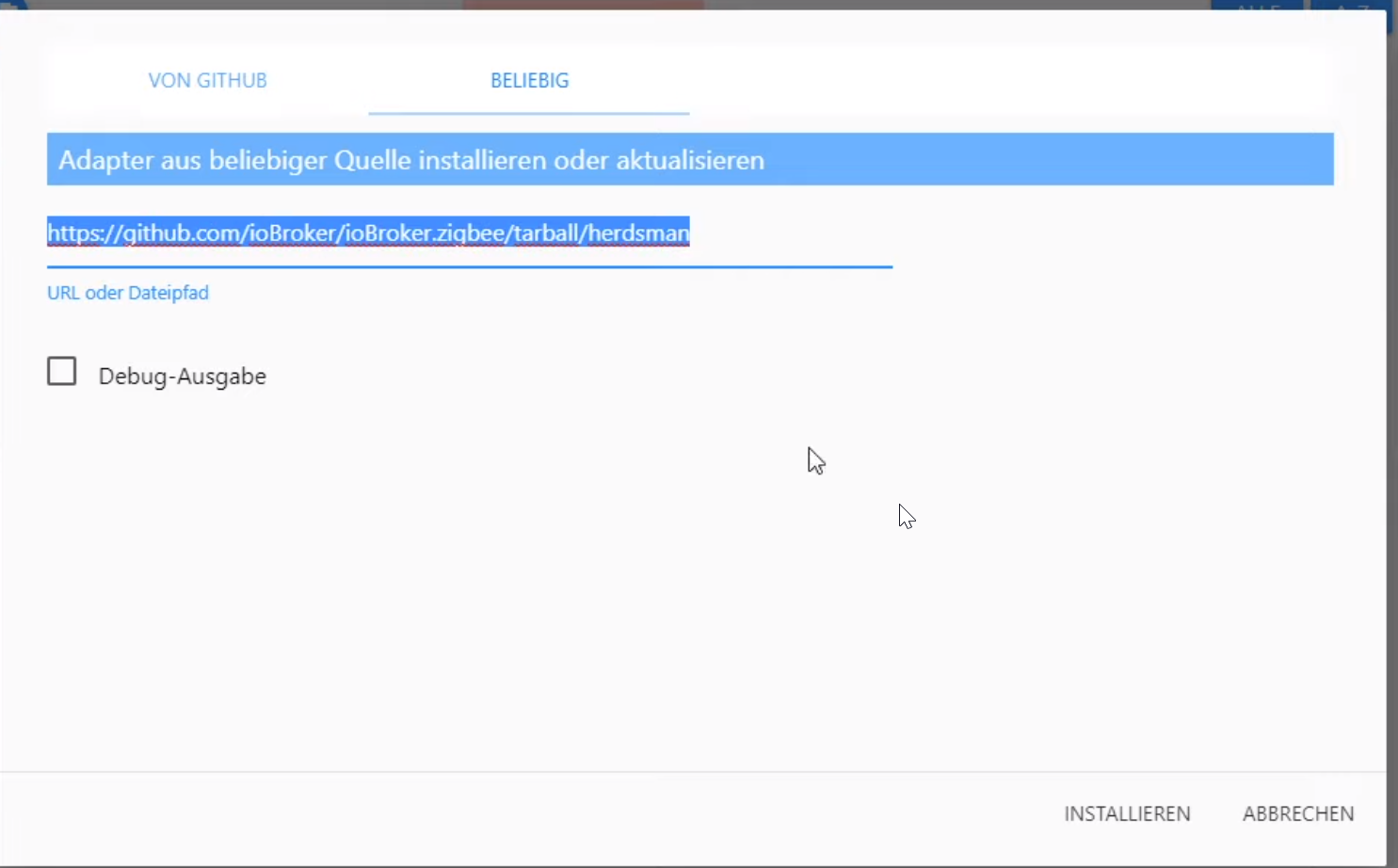

      • W Offline
        W Offline
        wolkenloser
        ich habe mir das Video angesehen.
        Das war schon mal Super weil ich jetzt verstanden habe wie Zigbee eigendlich funkt (2.4GHz)
        Ich hatte die aktuelle Version 0.11.5 installiert.
        Jetzt wollte ich auf die Herdsman Version umswitchen, aber für mich sieht das so aus, als wenn die Version nicht installiert wird wenn ich auf installieren klicke..
        Ich habe es aber genauso gemacht wie in dem Video gezeigt wurde.
        Mein Adapter bleibt auf 0.11.5
        Kann man das auch über NPM Befehl auf der Console aktualisieren ?

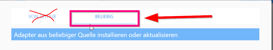

          • W Offline
            W Offline
            wolkenloser
            schrieb am zuletzt editiert von wolkenloser
            Hi, das Problem ist erstmal gelöst. Ich hab "von Github" ausgewählt.
            Deswegen ging es nicht.
            Mein Dank geht an den Teamspeak Chat.
            Ihr habt mir super weitergeholfen!
