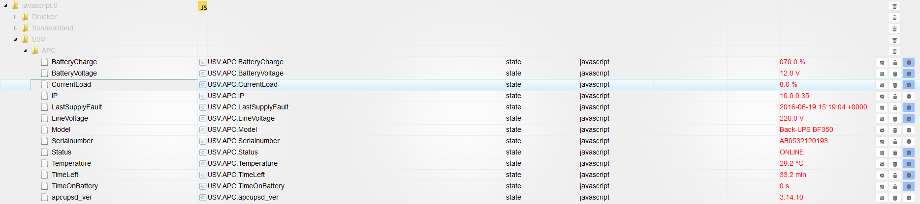

    ich habe ein Skript geschrieben, welches auf einen vorhandenen apdupsd-Server zugreift und die Informationen in entsprechende Datenpunkte schreibt.
    Wie das Ganze dann im Object-Tree aussieht -> siehe Bild im Anhang!
    • IP und ggfalls URL
    • Das wohl wichtigste Objekt "Status" bedeuted: 1..alles ok, 0..power fail. Wem das nicht gefällt, der findet im Code einen kleinen Kommentar zur Aktivierung der textuellen Übersetzung. Mit 0 und 1 ist halt der Vorteil, dass man es plotten kann.

      [1310_apcups-iobroker.png](/assets/uploads/files/1310_apcups-iobroker.png)  [/i][/i][/i]

                @frost:
                ich habe ein Skript geschrieben, welches auf einen vorhandenen apdupsd-Server zugreift und die Informationen in entsprechende Datenpunkte schreibt. `
                Was man nicht so alles findet beim suchen !!!
                Habe dein Script übernommen und nach dem durchreichen des USB-Ports an meine VM werden die Werte nun schön auch in IoBroker abgelegt :-)
                Genial. Auch wenn es schon lange her war –> VIELEN DANK !
