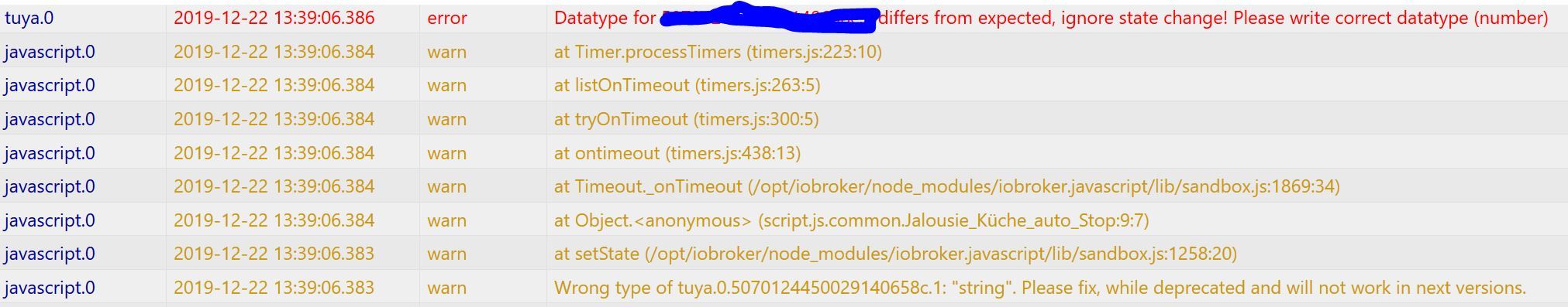

    und im Log erscheinen diese Fehler/warnungen.
    was mache ich falsch?

      Die erste Fehlermeldung gibt dir den Hinweis, das du den falschen Datentyp String zur Steuerung deines Datenpunktes verwendest.
      Also statt den grünen Textbaustein (string) den aus Mathematik (zahl) verwenden.

        Perfekt, es hat geklappt. Besten Dank
