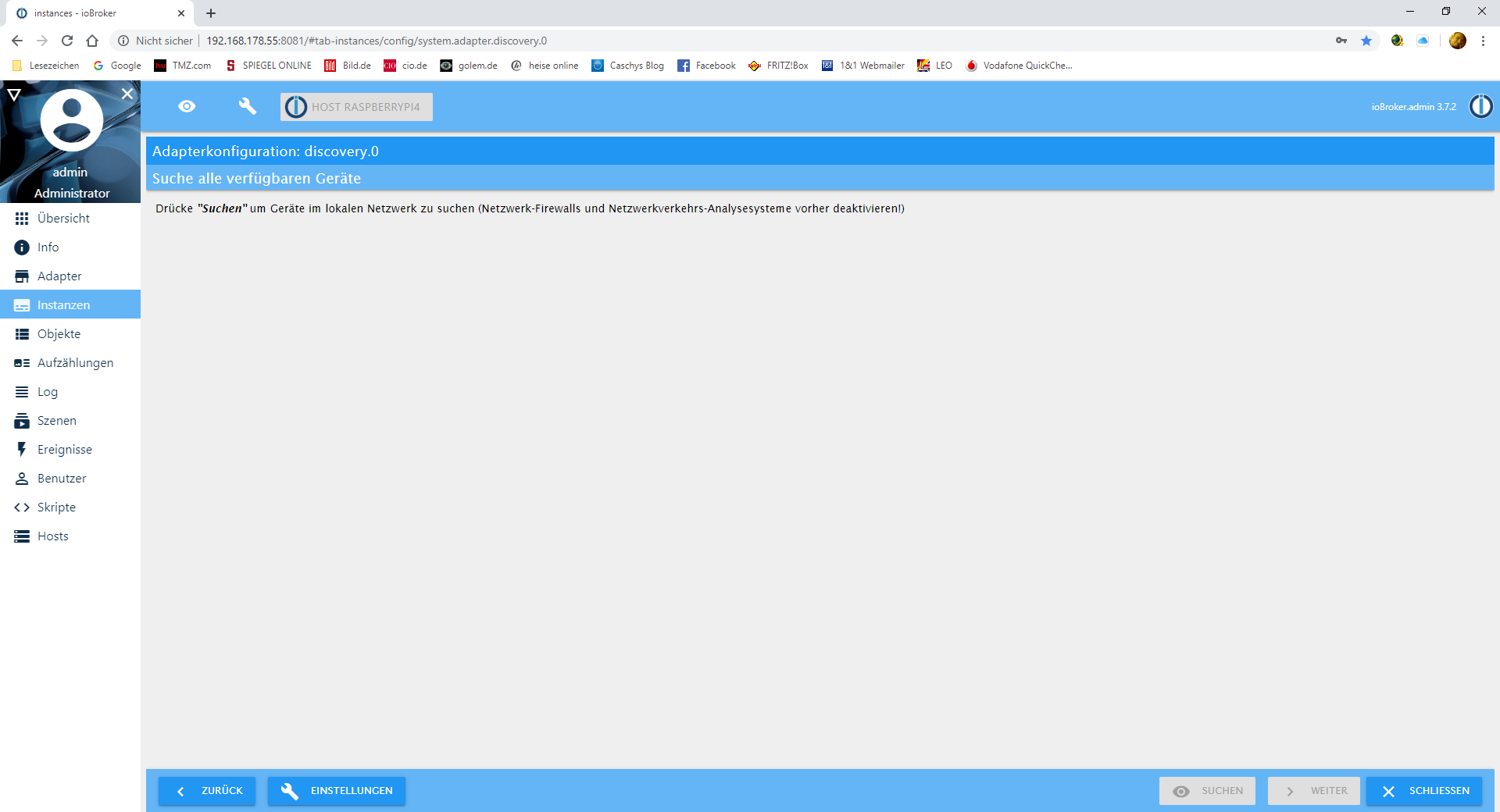

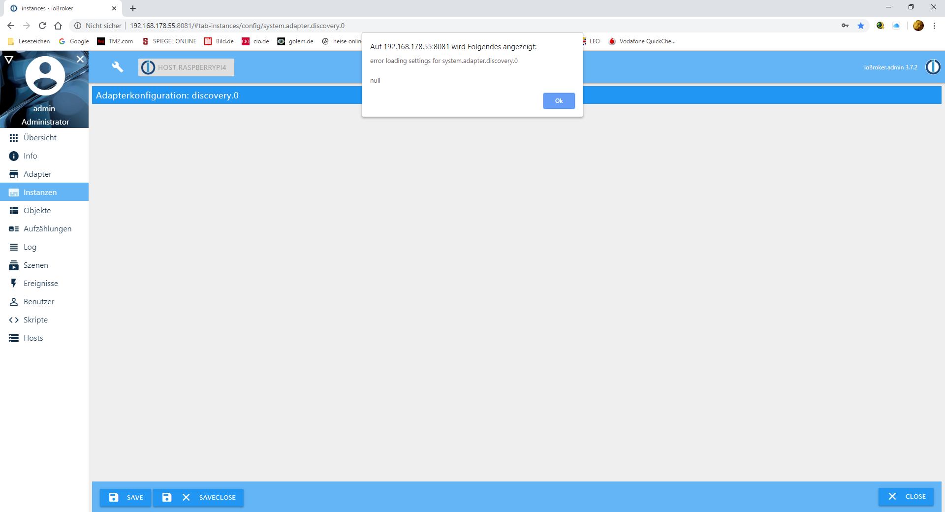

          @crunchip Hi. so sieht es nun bei mir aus wenn ich den Browser öffne.
          Ist klar- ich hab den Discovery-Adapter gelöscht, deshalb die Fehlermeldungen. Nach einer erneuten Installation des Adapters, siehts natürlich wieder okay aus. Ich will aber verhindern, dass der Assistent überhaupt startet.
          Nach dem stoppen der Instanz sieht es übrigens nur so aus.
          Aber auch darauf hab ich ja keine Lust...
          Ja- ich gehe davon aus, dass ich mal gesucht und dann mit Absicht nicht alle Geräte hinzugefügt habe.

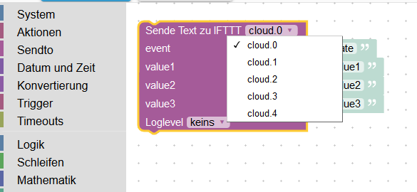

            in blockly finde ich nun so etwas vor
            Ist es eventuell möglich, das der Adapter discover auch ein Problem mit dem Js-controller hat?

              @oberfragger sagte in Discovery bei admin-Aufruf verhindern:
              ich Glaube dein Problem liegt hier😛

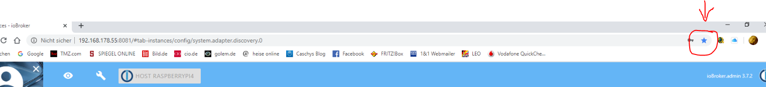

                @crunchip
                Klar!
                @oberfragger ruft per Adresse Discovery auf
                Die Meldung kommt vom Browser, nicht von iobroker.
                oberfraggerO 1 Antwort Letzte Antwort
                  @crunchip
                  Klar!
                  oberfraggerO Offline
                  oberfragger
                  @Homoran Boah. Wie peinlich!
                  Hab mir als "iobroker"-Lesezeichen den Link zum Adapter gesetzt.🤦
                  Danke!
