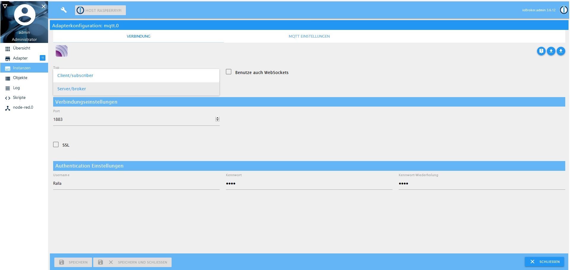

                    Habe mal getestet,
                    Windows PC MQTTBox nach IO mqtt.0 ( Broker ) nach IO mqtt.client geht.
                    • HomoranH Offline
                      HomoranH Offline
                      Wenn der Broker (welcher) auf der Syno läuft, musst du nur den Client in ioBroker haben und die benötigten States subscriben
