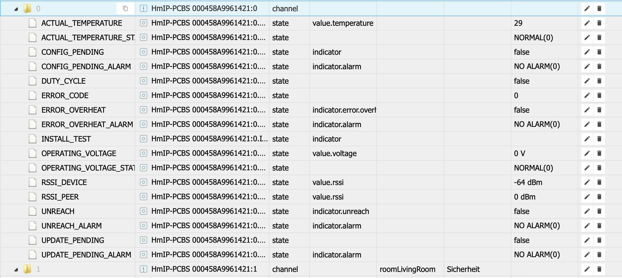

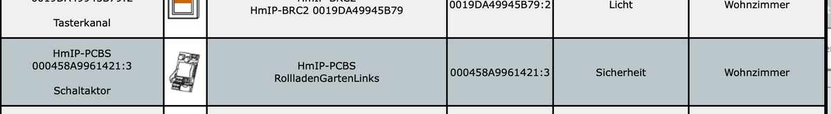

    ich habe o.g. Schaltaktoren, die ich über die relaisfunktion an jarolift funkmotoren (tastereingang) angeschlossen habe. über meine frühere Lösung mit einem Homematic IP Accesspoint und Alexa war die Steuerung der Rollladen möglich. Jetzt bin ich auf eine Raspi mit iobroker und pivccu3 umgestiegen. Das läuft auch soweit. Nun habe ich 3 der Schaltplatinen an die CCU angelernt und sehe die auch in iobroker. Sieht so aus:

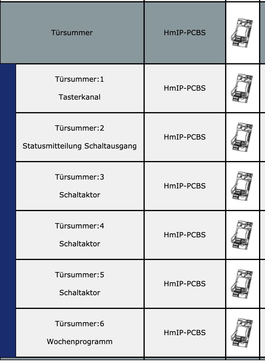

    In der CCU3 sieht das so aus:
    Muss ich dort ein "fake-Programm" erstellen? Wenn ja, mit welchem Inhalt?
    Danke für Eure Hilfe!

      @chrbo80
      Ich habe die Schaltplatinen leider nicht.
      Dummy Programme sind eigentlich nur bei Tasten, nicht bei Aktoren notwendig.
      Hast du ein HM-rpc instanz für hmip konfiguriert?

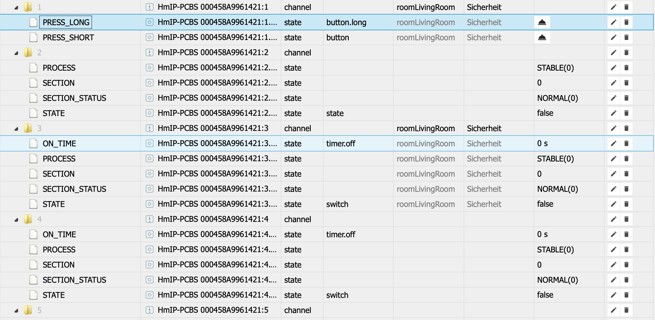

        @Homoran Hi, ja habe ich. wird auch angezeigt. unter 1 steht auch "press short" und "press long". Ein click darauf bringt aber leider nichts... :-(
        • C Offline
          C Offline
          chrbo80

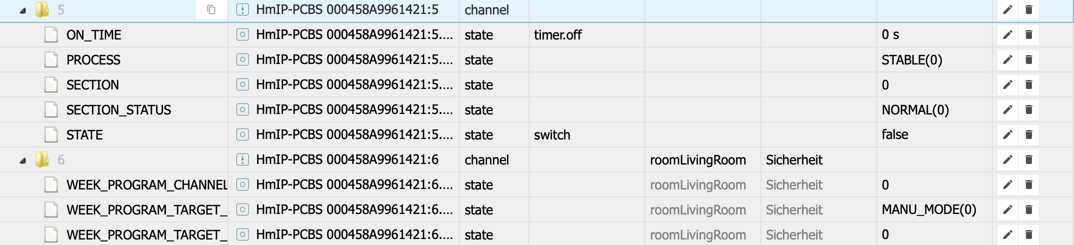

          Ich habe zumindest die Datenpunkte gefunden und kann die Aktoren schonmal manuell schalten: Kanal 3, State verändern von false auf true erzeugt den Taster! Vlt. hilfts ja wem :-) Danke!

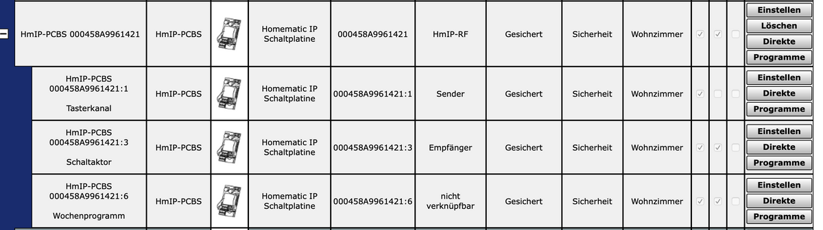

              chrbo80
              @Homoran Hi, sorry, ich bekomms nicht hin.
              so sieht das in meiner CCU3 aus:

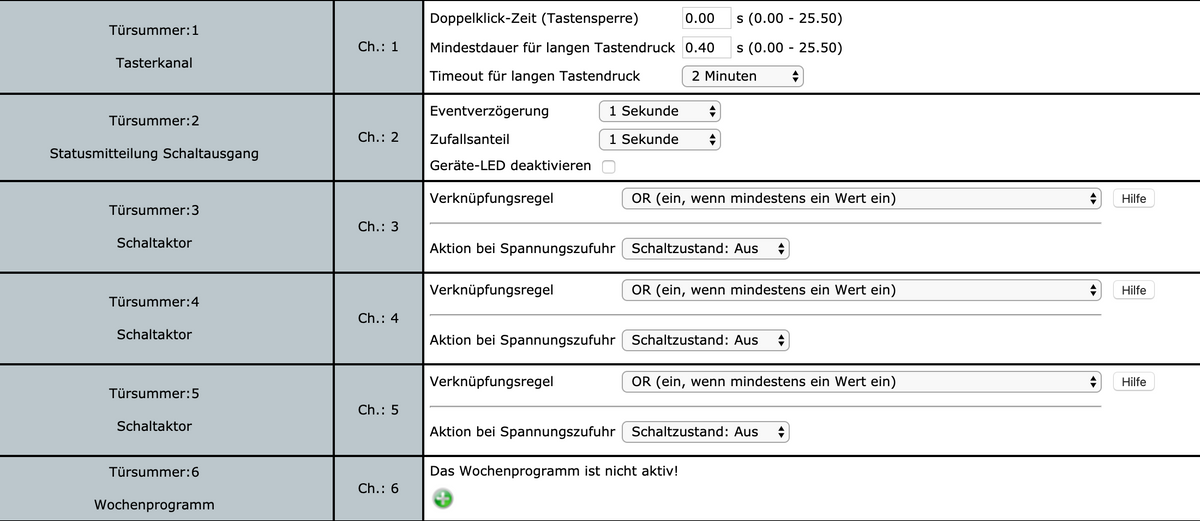

              Der Schaltaktor, dessen Tasterkanal ich bedienen möchte:
              Dort steht doch was von Kanal 1?
              Wenn ich dort auf Programme drücke, kommt aber nur noch diese Auswahl:
              Offensichtlich in Bezug auf Kanal 3?
              Und dann kann ich so ein dummy programm erstellen:
              Da stimmt doch was nicht, oder?

                @chrbo80 sagte in HmIP-PCBS Schaltplatine in iobroker einbinden?:
                Das ist kein Taster, sondern der Aktor.
                Nochmals die Frage:
                besitzt dieses Gerät einen Taster?
                Sonst kannst du nur auf den Zustand des Aktors reagieren.
                Dein abgeschnittener WebUI-Screenshot zeigt in :1 einen Tasterkanal. du hast aber den Kanal:3 im Dummy

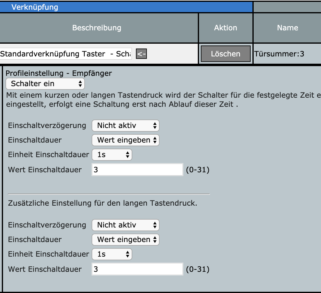

                  ich habe die Platine schon eine Weile in Betrieb. (zur Schaltung unseres Türsummers/Türöffners) Über ioBroker war ich irgendwie dafür zu blöd...
                  Ich habe dafür eine Direktverknüpfung mit mehreren Fernbedienungen und mit einem Taster im Flur eingerichtet. Das funktioniert bei mir.
                  @Homoran
                  vielleicht kannst Du damit was anfangen.
                  Und hier eine Direktverknüpfung
                  Wenn ich mit der Fernbedienung den Türsummer (Platine) betätige/auslöse, dann kann ich nur sehen das alle Objekte auf allen Kanälen kurz aktualisiert/grün werden in ioBroker.
