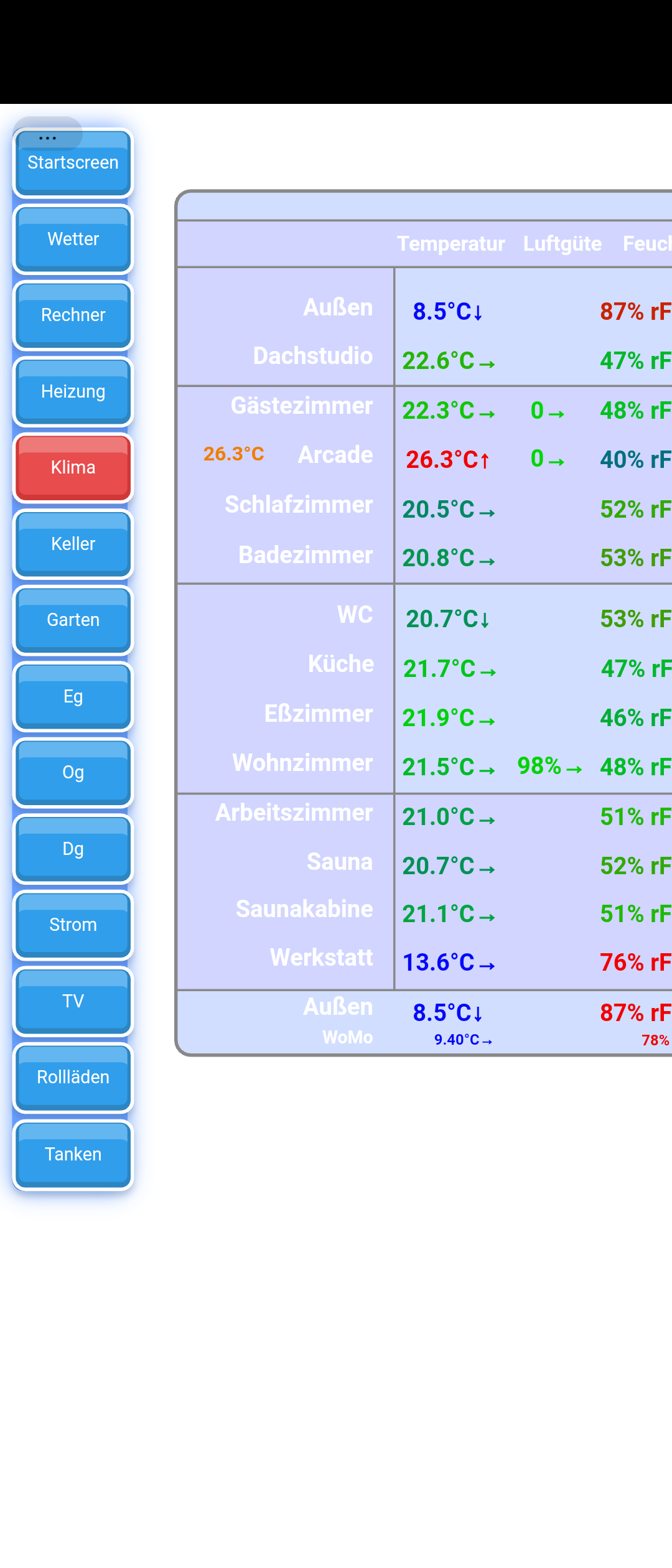

      @Homoran
      Hatte mal auf beta umgestellt und auf die 1.2.4 geupdatet. Hat leider keine Änderung herbeigeführt. Problem besteht nach wie vor. Selbst mit resync und allem.
      Es sieht wie folgt aus:
      Ich habe drei Farben eingestellt. Blau, grün, rot.
      0, 15, 30 Grad.
      In der App scheint er nur die ausgabgsfarbe zu nehmen und diese anzupassen. Denn das Blau wird je wärmer es ist auch heller (wie oben auf dem Bild zu sehen).
      Ich hoffe du verstehst was ich meine. 🙈

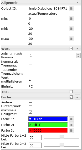

          Sorry. Hat länger gedauert.
          Hier einmal hier beispielhaft, wie die einzelnen Widgets konfiguriert sind:
          Oben der Mess-Datenpunkt.
          Dann min 0, mid 20 (in diesem fall statt 15), max 30.
          Eine Nachkommastelle.
          Wert multiplizieren (ob leer oder 1) macht keinen Unterschied!
          Einheit ist klar.
          maximale Helligkeit (fürs bessere Erkennen; hat aber auf das Farbverhalten keinerlei Auswirkungen)
          Und dann die Farben.
          Blau; Grün; Rot.
          Und das Mittelverhalten. Auch hier ändert sich an dem Fehler nix. Nur ab wann der Farbverlauf einsetzt.
          Bei CSS Font&Text habe ich nur noch:
          FONT-WEIGHT: bold
          FONT-SIZE: large
          mehr hab ich nicht.
          Ich hoffe das war aufschlussreich und vielleicht hab ich irgendwo nen Denkfehler.
          LG

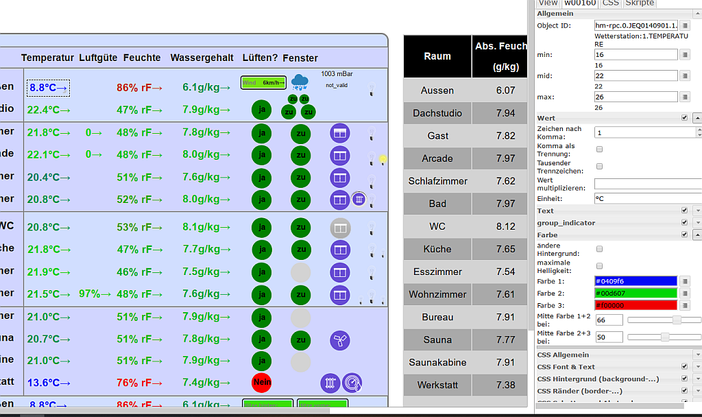

            @hini2001 sagte in Vis App State-Farbe?!:
            vielleicht ist es das ?!?
            bei mir ist es folgendermaßen:
            und funktioniert.
            Die Ranges sind allerdings enger - so dass hier eine Änderung der Farbe schon bei kleineren Temperaturänderungen ergibt

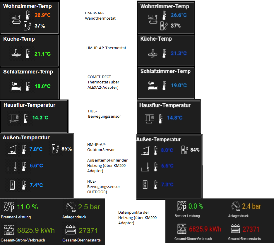

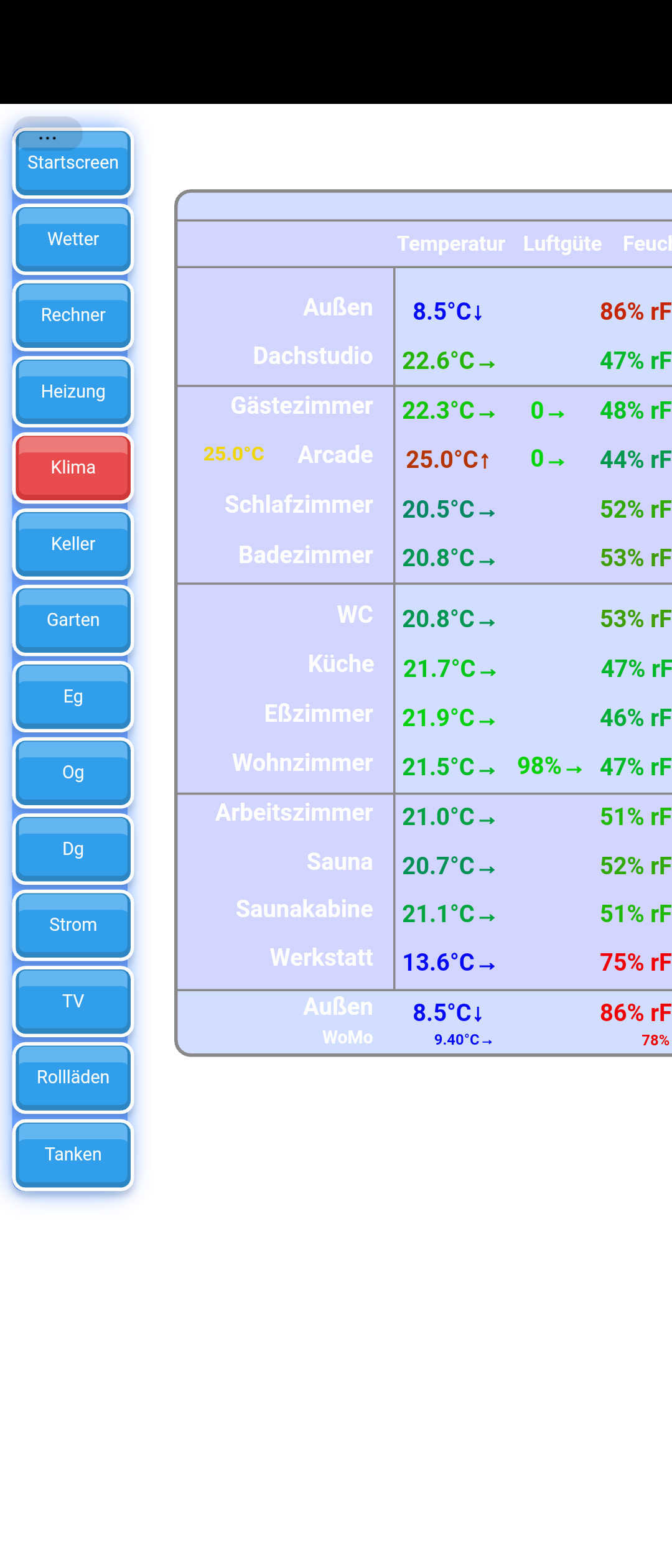

                          • Homoran
                            Homoran Global Moderator Administrators @hini2001 last edited by Homoran
                            @hini2001
                            Jetzt muss ich dich leider enttäuschen:
                            Das ist die APP und die Farbe ändert sich mit dem Wert
                            links dein Widget von grün auf gelb, rechts meiner von grün auf rot
                            H 1 Reply Last reply Reply Quote 0
                            • H
                              hini2001 @Homoran last edited by
                              @Homoran
                              Dann verstehe ich die Welt absolut nicht mehr. Dann bin ich doch einfach zu blöd oder wie?
                              Warum geht das bei mir nicht?! Verstehe ich jetzt wirklich gar nicht.
                              • Homoran
                                @hini2001
                                und die nächste Stufe
                                H Homoran 2 Replies Last reply Reply Quote 0
