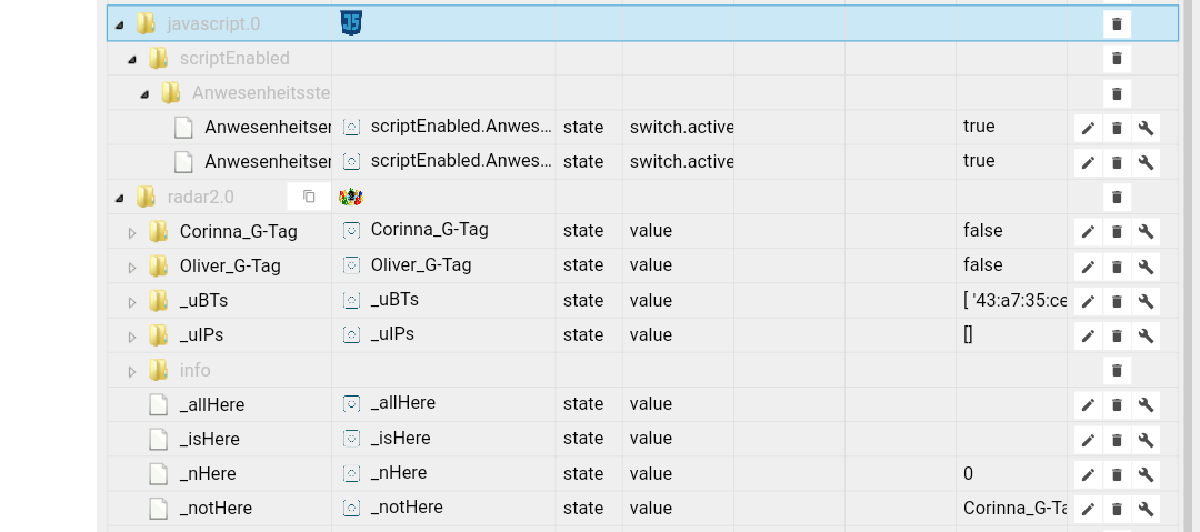

    Hi Leute,
    ich habe folgendes Skript von Homematic Guru verwendet:
    // ioBroker-Script für Homematic Bluetooth Anwesenheitserkennung by Homematic-Guru.de
    // https://homematic-guru.de/homematic-bluetooth-anwesenheitserkennung
    var tuerkontakt = "hm-rpc.0.NEQ0123456.1.STATE"; /*Hier die ID des Türkontakts eintragen*/
    var anwesenheit = "hm-rega.0.10517"; /*Hier die ID der Anwesenheitsvariable eintragen*/
    var min = 15; /*Hier die Zeitspanne der aktiven Abwesenheitserkennung nach Türschließung*/
    var inrange = true; /*Falls kein Türkontakt vorhanden auf true setzen*/
    on(tuerkontakt, function(obj) {
       if (obj.newState.val === false) {
            inrange = true;
            setTimeout(function() {
                inrange = false;
            }, min * 60 * 1000);
    on("radar2.0.countHere", function(obj) {
       if (obj.newState.val === 0) {
            if (inrange === true) {
            setState(anwesenheit,false);
            } else {
                log("Radar CountHere 0 nach Zeit abgelaufen", "warn");
        if (obj.newState.val > 0) { setState(anwesenheit,true); }
    // Script Ende
    Der Radar2 Funktioniert soweit einwandfrei. Allerdings wird die Systemvariable auf meiner Homematic CCU3 nicht von "nicht anwesend" auf "anwesend" umgeschrieben. Könnt ihr mir sagen woran das liegt?
    Danke für die Hilfe :-)
    PeoplesP paul53P 2 Antworten Letzte Antwort

            @ginvibe
            Kann die SV "hm-rega.0.10517" manuell im Reiter "Objekte" auf true gesetzt werden und es kommt in der CCU an ?
            PeoplesP EuloE 2 Antworten Letzte Antwort

                  @ginvibe sagte:
                  wird auch direkt in der ccu umgesetzt.
                  Dann muss es auch mit dem Skript funktionieren. Das Skript ist gestartet und die Javascript-Instanz läuft nicht im Debug-Modus ?
                  EuloE 1 Antwort Letzte Antwort

                    @paul53 said in javascript adapter - skript probleme:
                    @ginvibe sagte:
                    das skript ist aufjedenfall gestartet. Es läuft auch nicht im Debug Modus.
                    EDIT: meine Frau ist eben nachhause gekommen, die SV hat sich nicht auf Anwesend geändert. Manuell im IOBroker geht es aber. Der Radar2 hats sofort erkannt und die werte auf True gesetzt. Nur das Skript hat das nicht an die SV weitergeleitet.

                        @ginvibe sagte:
                        Der Wert des Datenpunktes "radar2.0.countHere" hat sich um 1 erhöht ?

                            @ginvibe sagte:
                            EuloE Offline
                            Unter Objekte > Radar2.0 find ich keine Datei mit dem Namen "countHere".
                            Vielleicht liegt es daran? Ich hab die bisher nicht erstellt, weil ich nicht weiß wie und was drin stehen sollte.
                            PeoplesP 1 Antwort Letzte Antwort
                            • EuloE Eulo
                              @ginvibe sagte:
                              PeoplesP Offline
                              PeoplesP Offline
                              Peoples
                              @ginvibe
                              Wahrscheinlich liegt es daran, denn du triggerst ja auf den Datenpunkt.
                              Welcher Datenpunkt ändert sich denn wenn jemand nach Hause kommt?
                              Ich beantworte keine Fragen zu Themen via PN
                              • PeoplesP Peoples
                                @ginvibe
                                EuloE Offline
                                EuloE Offline
                                Eulo
                                schrieb am zuletzt editiert von Eulo
                                @Peoples said in javascript adapter - skript probleme:
                                @ginvibe
                                Ich habe nur die Daten Punkte:
                                ändern tun sich nur die Punkte
                                allHere
                                isHere
                                notHere
                                T paul53P 2 Antworten Letzte Antwort
                                • EuloE Eulo
                                  @ginvibe
                                  allHere
                                  isHere
                                  notHere
                                  tombox
                                  schrieb am zuletzt editiert von tombox
                                  @ginvibe
                                  schau mal ob es folgendes objekt gibt
                                  javascript.0.hm-rega.0.10517
                                  oder mal
                                  in zeile 17 packen.
                                  • T tombox
                                    @ginvibe
                                    oder mal
                                    in zeile 17 packen.
                                    EuloE Offline
                                    EuloE Offline
                                    Eulo
                                    @tombox said in javascript adapter - skript probleme:
                                    @ginvibe
                                    Das Objekt existiert nicht unter Javascript.0. sondern eben nur im Ordner hm-rega.0.
                                    oder mal
                                    in zeile 17 packen.
                                    Das versuche ich, sobald ich zu Hause bin. Mitm Handy kann ich das nicht vernünftig eingeben.
                                    • EuloE Eulo
                                      @ginvibe
                                      allHere
                                      isHere
                                      notHere
                                      @ginvibe sagte in javascript adapter - skript probleme:
                                      Der Datenpunkt "radar2.0._nHere" ändert sich nicht ? Da er eine Zahl enthält, vermute ich, dass er die Zahl der anwesenden Personen angeben soll. Ändere mal den Trigger auf
                                      on("radar2.0._nHere", function(obj)
                                        EuloE Offline
                                        EuloE Offline
                                        Eulo
                                        Genau das, werde ich Zuhause Mal Testen.
                                          EuloE Offline
                                          EuloE Offline
                                          Eulo
                                          der Datenpunkt "radar2.0._nHere" hat sich auf den Wert 1 geändert. den Trigger habe ich umgeändert, hat aber leider nichts bewirkt.
