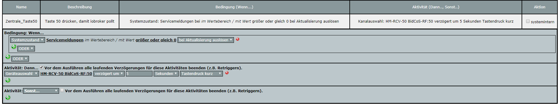

    Programm sieht auf der ccu dann so aus:

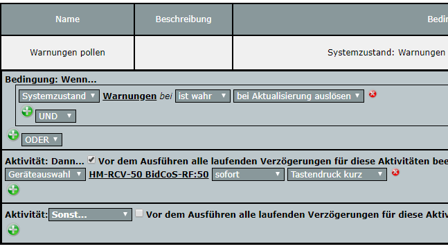

                    Ich habe das jetzt mit zwei Möglichkeiten getestet, einmal direkt im Programm mit Tastendruck auf 50, und einmal über den Umweg bei Variablenänderung. Es geht aber nicht schneller :(
                    Habe ich etwas übershen?
                    • S schubi82
                      bahnuhrB Online
                      bahnuhrB Online
                      bahnuhr
                      @schubi82 sagte in Homematic-Variablen aktualisieren zu langsam:
                      Eigentlich nicht.
                      Bei mir funktioniert das genauso.
                      Tastendruck 50 im Script löst polling aus.
