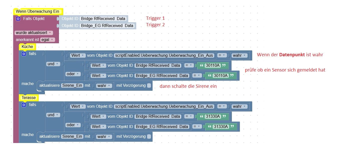

        Mit Scripten kann man sich schwer ein geben wenn die Anzahl der Querverweise zu hoch ist.
        Der Ansatz dies Gruppenweise in ein Blockly zu Packen ist gut.
        Verfahre auch so, alle Einbruchssensoren im EG werden in einem Blockly verkaspert und mit
        einem Datenpunkt gesteuert.
        Macht auch das debuggen einfacher.

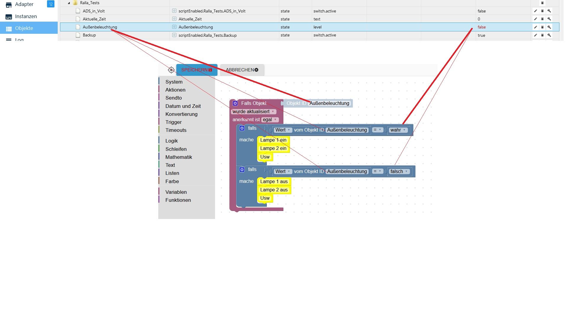

            Das ist Sicherlich einfacher mit einem Trigger eine Aktion auszuführen.
            Der Vorteil ist ja dann du schaltest deine Außenbelechtung gesamt wie in einer Szene
            aber kannst noch Besonderheiten einfügen.
            Trigger ( Datenpunkte ) kannst du ja so viele wählen wie benötigt, 1 bis .....
            Beispielbild:

                Eher weniger, geh direkt auf Skripte.
                Lege dir ein Datenpunkt unter Objekte namens Außenbeleuchtung an.
                Diesen nimmst du als Trigger fürs Blockly.
                Bekommste hin.

                  @Ralla66 super, das ist ein für mich verständlicher Einstieg... So ein paar Variablen hatte ich testweise schon angelegt, aber nicht richtig eingesetzt.
