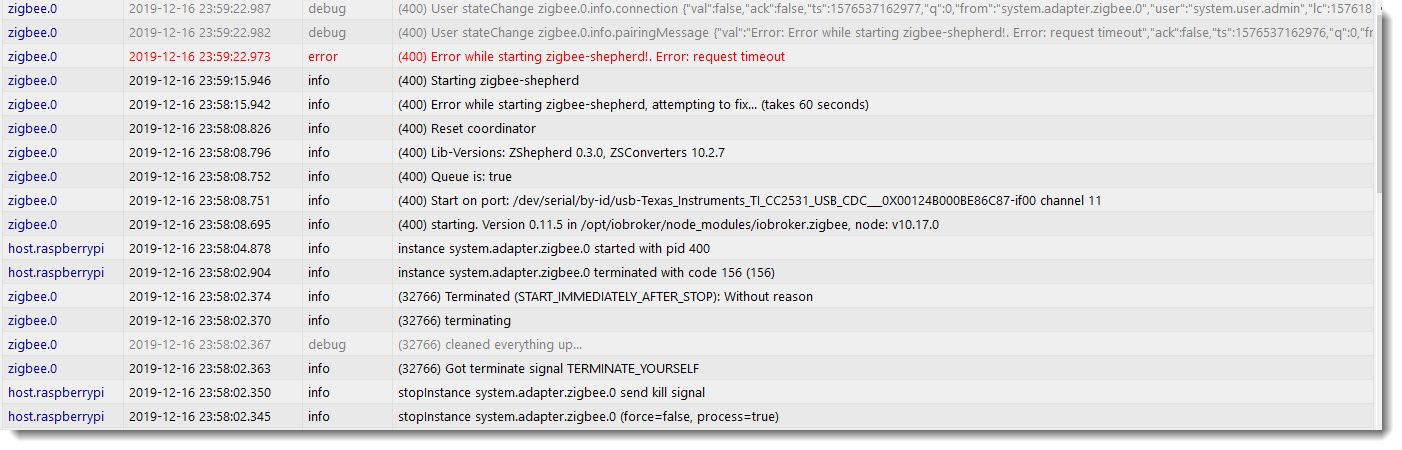

      • F Offline
        F Offline
        F493
        @F493 sagte in Zigbee - "Error while starting zigbee-shepherd!":
        Version 0.10.2
        Hy
        Adapter hat die Version 0.10.2 auch mit Version 0.11.5 versucht.
        Port im Adapter umgestellt identer Fehler.
        ps.: kein Led leuchtet am Stick (nur ca. 40 sec nach dem anstecken)
        danke !

                hängt jetzt an:
                /dev/serial/by-id/usb-Texas_Instruments_TI_CC2531_USB_CDC___0X00124B000BE5ACA2-if00
                F 1 Antwort Letzte Antwort
                • F F493
                  hallo
                  mittlerweile hab ich einen neuen, geflashten stick. so zumindest der verkäufer - ich glaub ihm das - er sagt, er hat ihn geprüft.
                  auch hier geht das led nach ca. 40 sec. aus.
                  leider ist auch der neue stick - "nicht in ordnung"?
                  eine reboot-orgie ist erfolgt. stick raus/rein - leider ohne ergebnis.
                  ich gehe davon aus, dass es nicht mehr am stick liegt, sondern am raspi, bzw. der iobroker installation.
                  NUR - WO ???
                  vlt. kann mir wer auf die sprünge helfen.
                  hab eine menge an sensoren am tisch liegen. die warten nur mehr senden zu können ;-)
                  danke, rp
                  zigbee.0			2019-12-23 18:36:10.814	error	(21260) Error while starting zigbee-shepherd!. Error: request timeout
                  zigbee.0			2019-12-23 18:36:03.791	info	(21260) Starting zigbee-shepherd
                  zigbee.0			2019-12-23 18:35:03.787	info	(21260) Error while starting zigbee-shepherd, attempting to fix... (takes 60 seconds)
                  zigbee.0			2019-12-23 18:34:56.665	info	(21260) Reset coordinator
                  zigbee.0			2019-12-23 18:34:56.584	info	(21260) Queue is: true
                  zigbee.0			2019-12-23 18:34:56.582	info	(21260) Start on port: /dev/ttyACM0 channel 11
                  zigbee.0			2019-12-23 18:34:56.520	info	(21260) starting. Version 0.11.5 in /opt/iobroker/node_modules/iobroker.zigbee, node: v10.17.0
                  host.raspberrypi	2019-12-23 18:34:52.259	info	instance system.adapter.zigbee.0 started with pid 21260
                  host.raspberrypi	2019-12-23 18:34:50.296	info	instance system.adapter.zigbee.0 terminated with code 156 (156)
                  zwave.0				2019-12-23 18:34:49.776	debug	(4634) system.adapter.admin.0: logging true
                  zigbee.0			2019-12-23 18:34:49.745	info	(17154) Terminated (START_IMMEDIATELY_AFTER_STOP): Without reason
                  zigbee.0			2019-12-23 18:34:49.743	info	(17154) terminating
                  zigbee.0			2019-12-23 18:34:49.739	info	(17154) Got terminate signal TERMINATE_YOURSELF
                  host.raspberrypi	2019-12-23 18:34:49.730	info	stopInstance system.adapter.zigbee.0 send kill signal
                  host.raspberrypi	2019-12-23 18:34:49.728	info	stopInstance system.adapter.zigbee.0 (force=false, process=true)
                  zwave.0				2019-12-23 18:34:35.455	debug	(4634) system.adapter.admin.0: logging false
                  zwave.0				2019-12-23 18:34:04.404	debug	(4634) value changed: 2 comClass: 49 value: {"value_id":"2-49-1-3","node_id":2,"class_id":49,"type":"decimal","genre":"user","instance":1,"index":3,"label":"Illuminance","units":"%","help":"Luminance
                  pushover.0			2019-12-23 18:33:59.453	info	(4645) Send pushover notification: {"message":"temp im GWH: 6.21","sound":"pushover","title":"ioBroker","priority":"0"}
                  zwave.0				2019-12-23 18:33:59.421	debug	(4634) value changed: 2 comClass: 49 value: {"value_id":"2-49-1-1","node_id":2,"class_id":49,"type":"decimal","genre":"user","instance":1,"index":1,"label":"Air Temperature","units":"C","help":"Air T
                  zigbee.0			2019-12-23 18:33:03.738	error	(17154) Error while starting zigbee-shepherd!. Error: request timeout
                  zigbee.0			2019-12-23 18:32:56.701	info	(17154) Starting zigbee-shepherd
                  zigbee.0			2019-12-23 18:31:56.697	info	(17154) Error while starting zigbee-shepherd, attempting to fix... (takes 60 seconds)
                  zigbee.0			2019-12-23 18:31:49.509	info	(17154) Reset coordinator
                  zigbee.0			2019-12-23 18:31:49.432	info	(17154) Queue is: true
                  zigbee.0			2019-12-23 18:31:49.431	info	(17154) Start on port: /dev/serial/by-id/usb-Texas_Instruments_TI_CC2531_USB_CDC___0X00124B000BE5ACA2-if00 channel 11
                  zigbee.0			2019-12-23 18:31:49.354	info	(17154) starting. Version 0.11.5 in /opt/iobroker/node_modules/iobroker.zigbee, node: v10.17.0
                  host.raspberrypi	2019-12-23 18:31:45.552	info	instance system.adapter.zigbee.0 started with pid 17154
                  host.raspberrypi	2019-12-23 18:31:45.526	info	"system.adapter.zigbee.0" enabled
                  zwave.0				2019-12-23 18:31:42.773	debug	(4634) system.adapter.admin.0: logging true
                  zwave.0				2019-12-23 18:23:04.433	debug	(4634) value changed: 2 comClass: 49 value: {"value_id":"2-49-1-3","node_id":2,"class_id":49,"type":"decimal","genre":"user","instance":1,"index":3,"label":"Illuminance","units":"%","help":"Luminance
                  zwave.0				2019-12-23 18:23:04.354	debug	(4634) value changed: 2 comClass: 49 value: {"value_id":"2-49-1-5","node_id":2,"class_id":49,"type":"decimal","genre":"user","instance":1,"index":5,"label":"Humidity","units":"%","help":"Humidity Sen
                  pushover.0			2019-12-23 18:23:04.323	info	(4645) Send pushover notification: {"message":"temp im GWH: 6.33","sound":"pushover","title":"ioBroker","priority":"0"}
                  zwave.0				2019-12-23 18:23:04.294	debug	(4634) value changed: 2 comClass: 49 value: {"value_id":"2-49-1-1","node_id":2,"class_id":49,"type":"decimal","genre":"user","instance":1,"index":1,"label":"Air Temperature","units":"C","help":"Air T
                  info.0				2019-12-23 18:21:53.172	info	(7239) Popup news was read...
                  hängt jetzt an:
