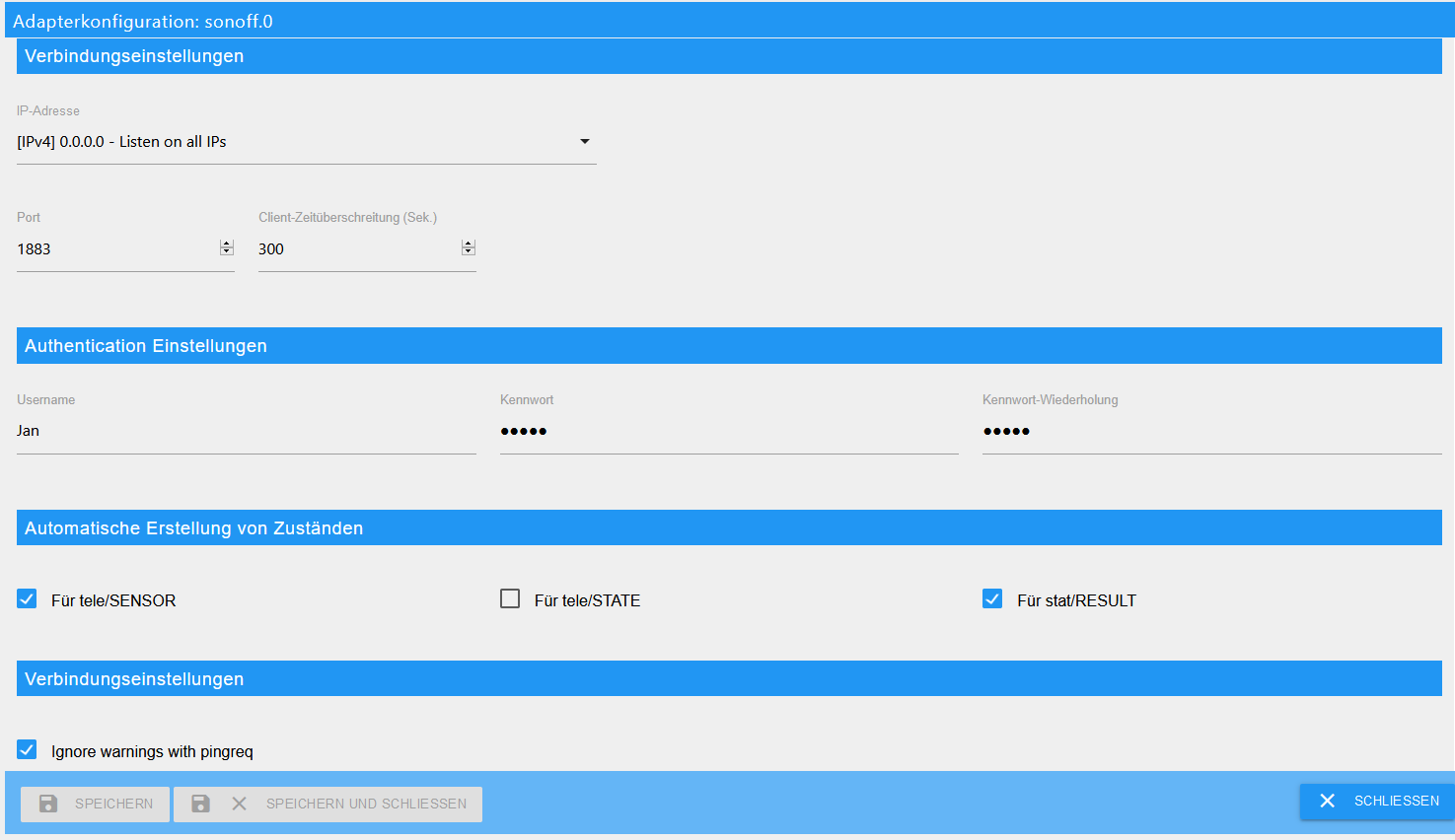

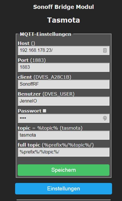

                hier die Screenshots. Hoffe das hilft weiter.

                  Jan1
                  @Jens-Lattwesen
                  Wo kommt die IP die bei Host steht her und warum ist da ein / mit drin?

                    Ist die IP des Rechners auf dem IO läuft.
                    Was gebe ich denn korrekterweise wo ein?
                    MQTT Bridge / SonoffAdapter

                      Jan1
                      @Jens-Lattwesen
                      Mach einfach mal das / weg

                        Jens Lattwesen
                        Hatte ich gemacht, bleibt gelb und es werden auch keine Objekte angezeigt

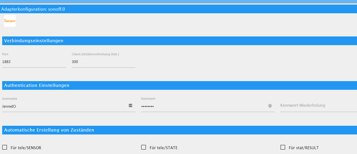

                                          Jan1
                                          @Jens-Lattwesen
                                          Ich habe da was ganz anderes eben noch gesehen.
                                          Warum sieht Dein Sonoff Adapter anders aus als meiner? Was ist das für ne Version?
